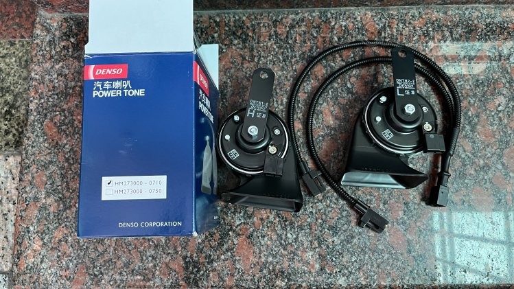

這次購入的是Denso 0710型喇叭+ 一分二線組。

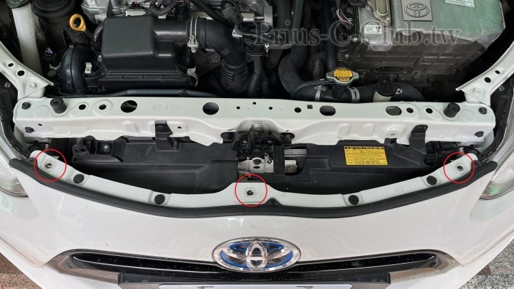

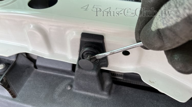

先拆下保桿上的3顆塑膠卡榫
塑膠卡榫用小一字先將中間往外撥即可輕鬆取下。

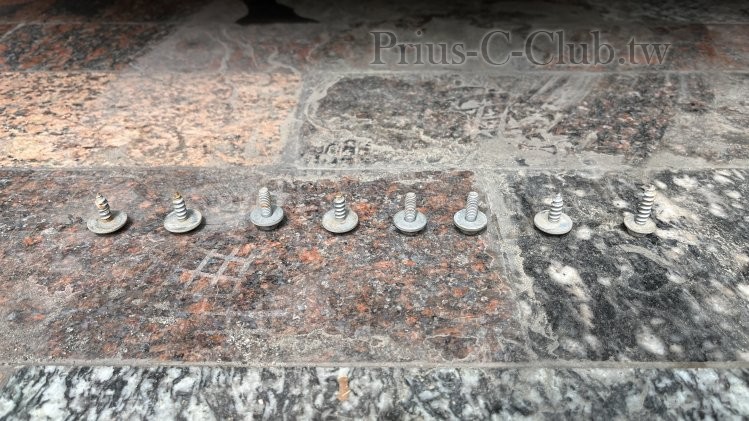

用10號套筒拆下保桿下方螺絲,拆下的螺絲位置排列。

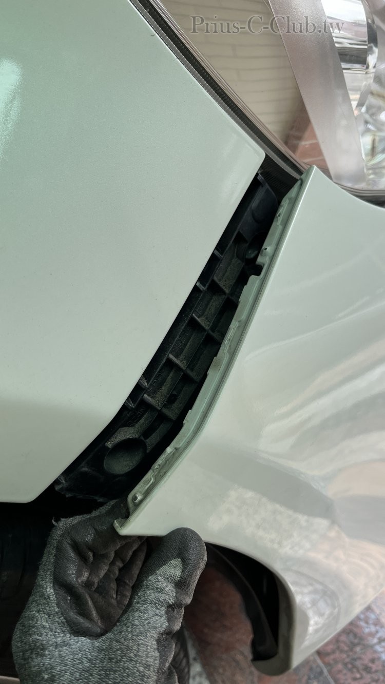

掰開保桿左右二側,由下往上,往外稍加施力即可分離卡扣。

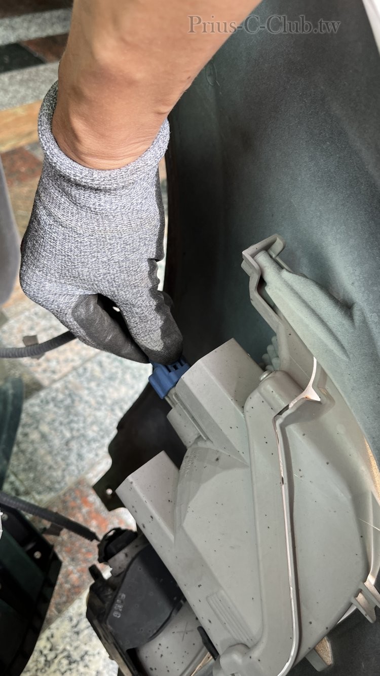

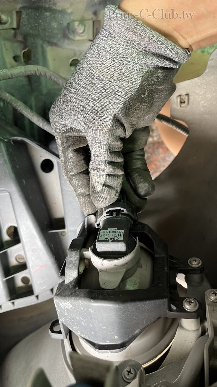

稍微將保桿往外拉,將二側的方向燈及霧燈接頭分離。

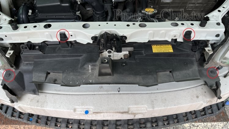

卸下保桿後,拆下水箱燈架處的4顆塑膠卡榫,將塑膠護蓋取下。

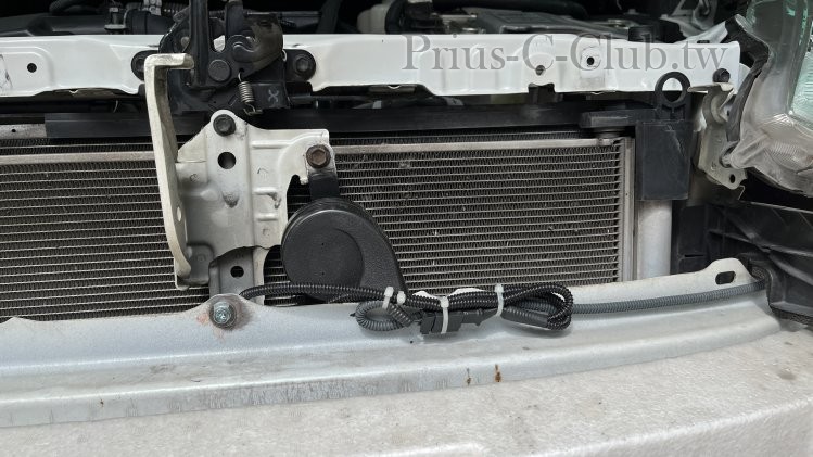

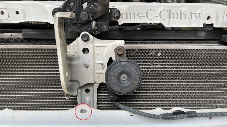

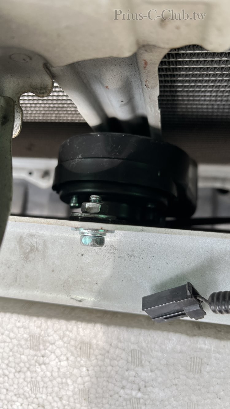

這是第1顆喇叭要鎖的位置,藏在前防撞桿及水箱中間,剛好放得下而且不會擋到散熱片。

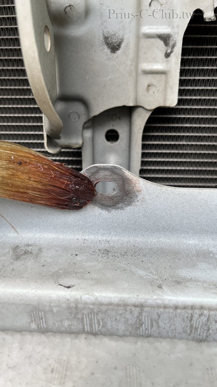

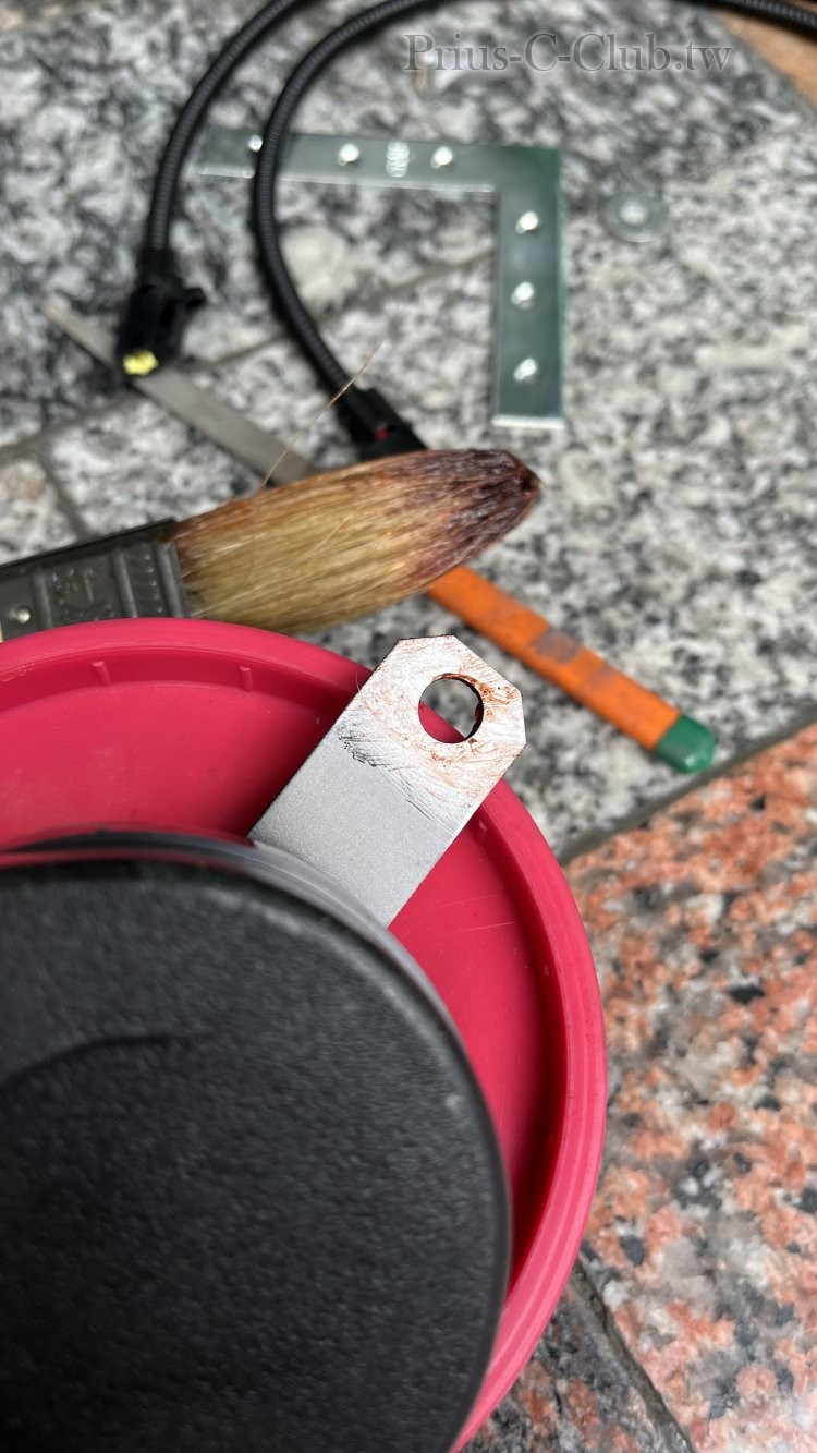

將要鎖的位置烤漆磨掉,上一層薄牛油防鏽。

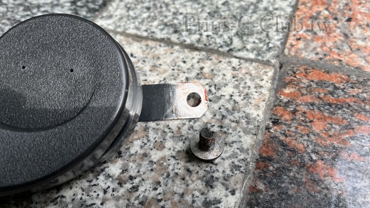

喇叭上鐵片鎖附位置的漆磨掉,一樣塗上薄牛油。
選擇適合的螺絲對鎖上去。

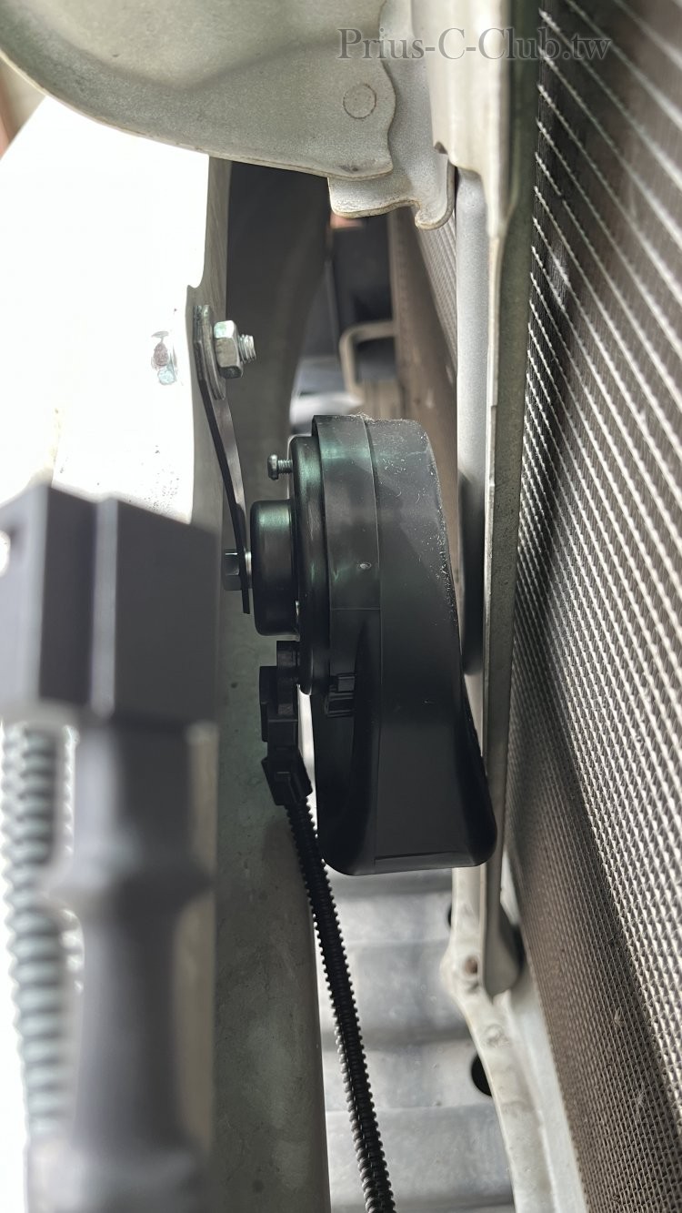

第2顆喇叭及螺絲,一樣將要鎖上會接觸到的地方的漆磨掉,塗上牛油。
用原來的螺絲鎖在原來的位置。

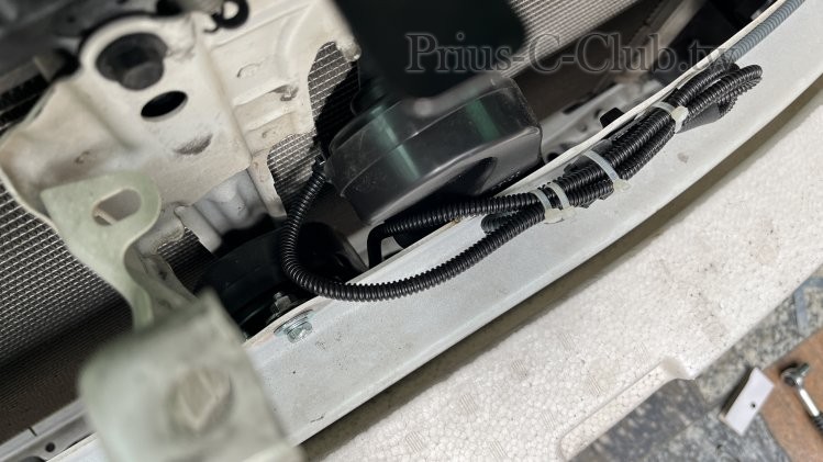

完成後另一角度。
現在有做好的一分二接頭很方便,Denso的接頭也是直上不用修改,換裝後聲音好聽很多。
