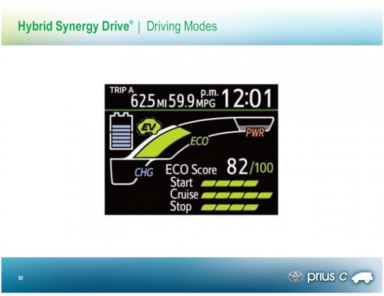

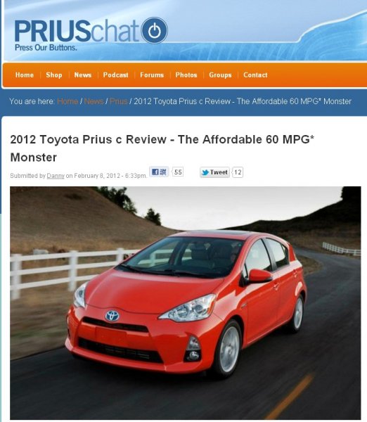

先來兩張圖,
第一張 60mpg 怪獸 ,約25公里一公升。
第二張 prius c發表會 ,最佳前三名油耗平均以 85 mpg來算,約36公里一公升。
25 就當最低標準,36 就是終極目標了。

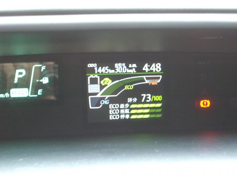

==============================================之前不會使用行車電腦,
亂按掉不少資料。

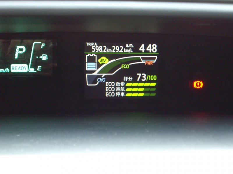

這是第一次完整約半桶的油耗,
598.2公里,29.2km/l,
總里程1445。
通常一次只加20公升,
亮燈後也會盡快再去加20公升,
我是使用92無鉛汽油。

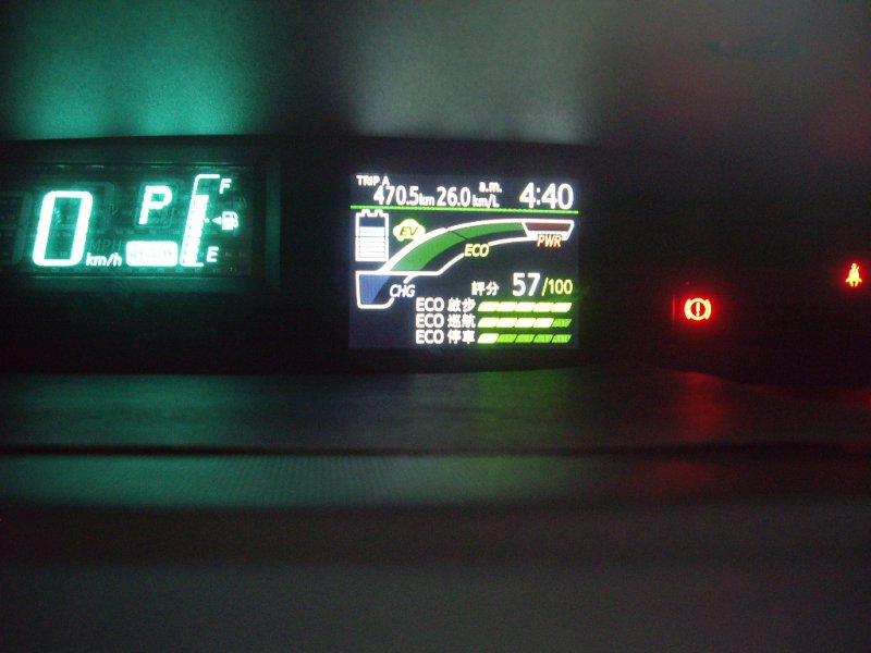

1935-1
1935-1

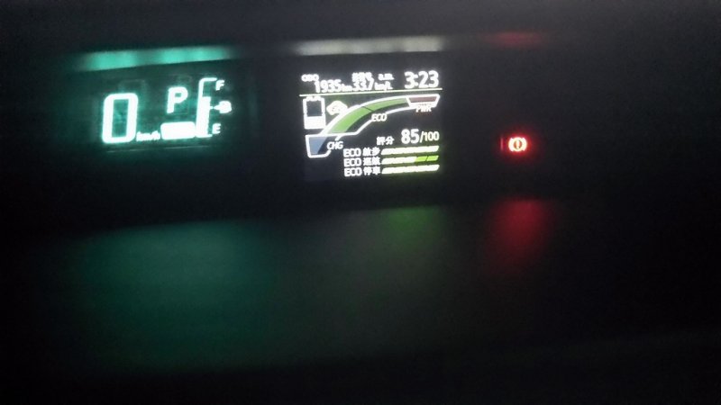

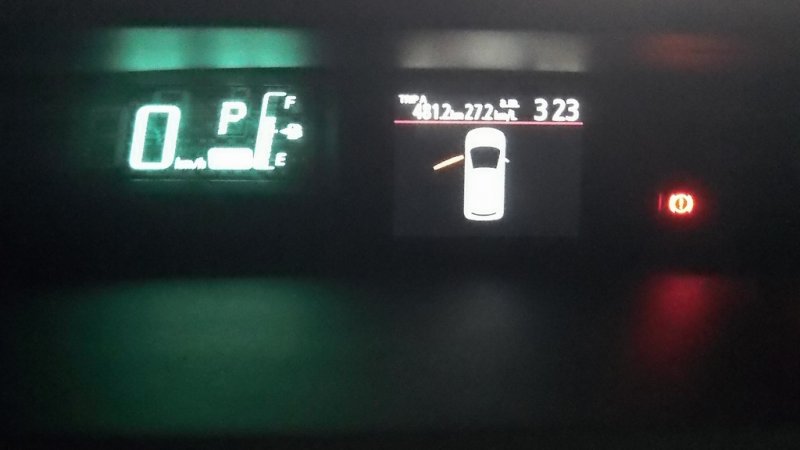

這是第二次有紀錄的半桶,
481.2公里,27.2 km/l,
總里程1935,
退步不少,
不知道是不是因為被誤加95,
心情不好,
控制變差的原因。
真實原因是沒跑墾丁把油耗拉起來。

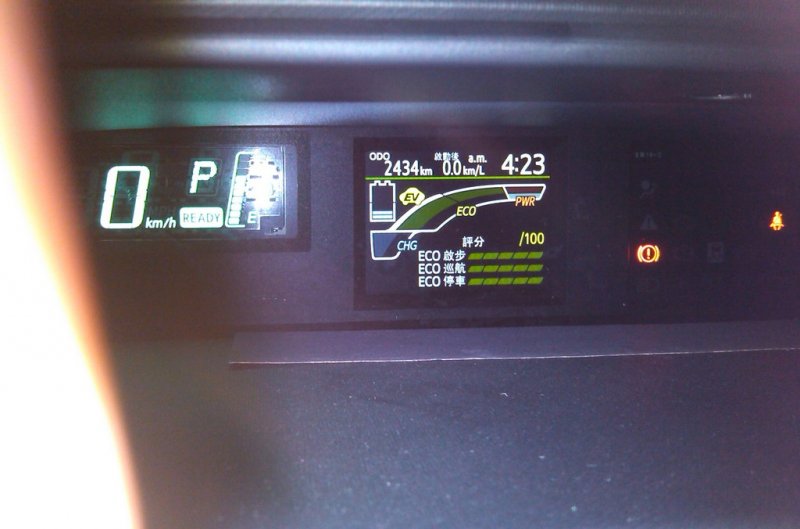

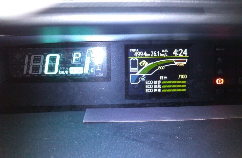

============= 101. 7. 3 ===========================好不容易又跑了快半桶,
預計周末要跑長途,
不等閃燈還有兩格就先再加20公升92。
油耗是每況愈下,這次里數又下降了
499.4  26.1km/l
總里程 2434 km
1010703-1
1010703-1
1010703-2
1010703-2

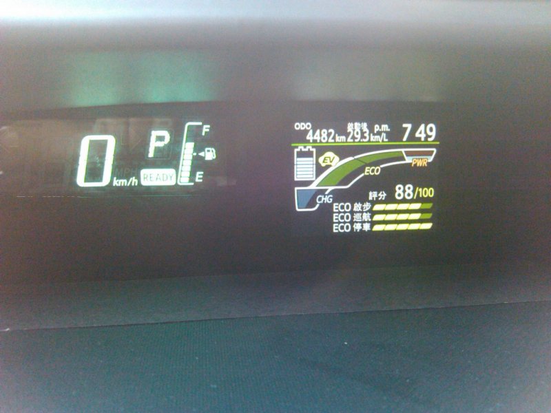

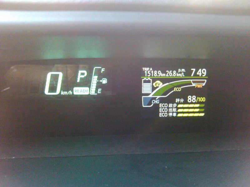

油耗行駛里程總里程油量
129.2598.2144520
227.2481.2193520
326.1499.4243420
426.3528.7296320
526.81518.9448260
