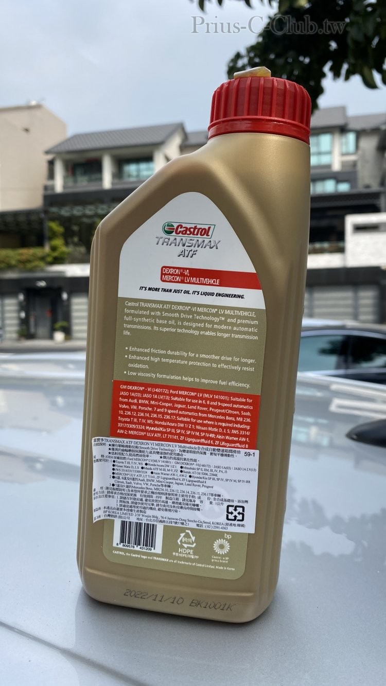

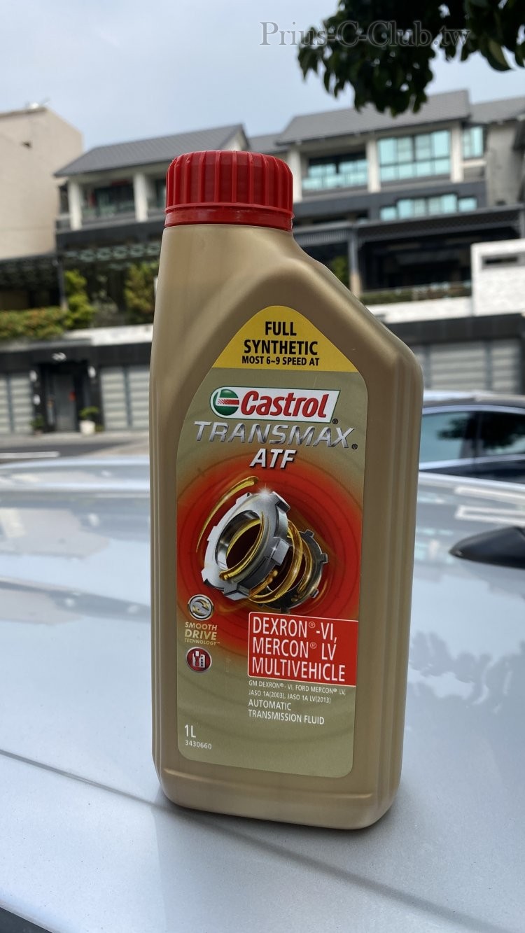

Castrol TRANSMAX ATF:據說符合愛信認證,黏度又比上面的愛信油更稠
這次剛好汽車百貨有看到活動價,所以打算買這個來試試:
四瓶+工資約2000元
網拍買一瓶300,其實自己找人換應該會比較便宜,我是圖方便,在汽車百貨買了就換

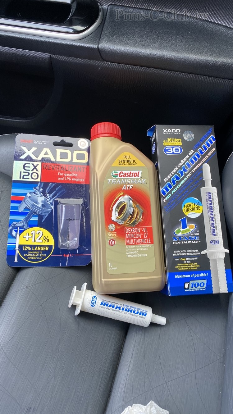

這次換油同時有外加添加劑:XADO的自排變速箱添加劑
自排油添加劑是底下那個像針筒的,右邊是包裝盒;左邊是XADO的機油精的空的包裝
amazon上XADO自排變速箱添加劑評價還不錯
使用心得:
換成嘉實多自排油後,低速純電起步的感覺頗輕快的
隨著引擎介入後輕快感慢慢減弱,時速40以上差異開始比較小
但整體來說比以前好開

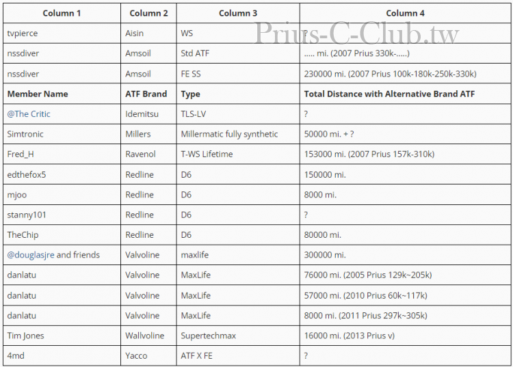

討論串內的一個非常小樣本數的簡易問卷:
欄位有論壇用戶ID、使用變速箱油品牌、變速箱油型號、使用里程狀況
樣本數很少,還是建議把討論串的內容都看一下
大致上看起來,ECVT在換他牌變速箱油不太有什麼大問題就是了

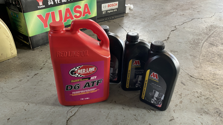

這次換上的是Priuschat論壇上,討論度非常高的Redline D6 ATF
據說是酯類基底的全合成油,符合TOYOTA WS
我在該論壇上爬了非常多相關的心得,甚至也有不少換下來的油檢測的報告
報告均顯示降低磨損狀況非常優秀,使用非常高里程的用戶也很多
所以我就放心用了
原廠應該是會對用他牌的變速箱油有意見,所以找認識的外廠換得
用量部分,根據好幾篇日本網友換AQUA的變速箱油的經驗,是3.5L左右
加到溢出即可
Redline D6 ATF買大瓶的,1GAL(3.785L)。加完後會剩下幾百ml,估計也跟預期的3.5L差不多

機油用過豐田的0w16、Amsoil0w20、Eni I-sint VK 0w30,這次嘗試的是酯類機油Millers Oils CFS 0W30 NT+
的確起步瞬間的輕快感,越稀的越輕快,高速行駛時濃一點的比較安靜些,力道似乎也飽滿一點
Prius 2的引擎跟Prius C一樣,Prius C建議0w20為主,Prius 2是建議5w30
所以不管20或30,應該都使妥妥的,看需求選即可
Millers這機油也滿妙的,有點像是0w20的機油般輕快,高速也沒0w20的吵
之前看過心得,大概跑了一萬公里,TBN之類的數據顯示機油壽命尚有20% (還有足夠保護力)
以我習慣8千公里換一次的頻率來說,不擔心機油撐不到8千
這支是賽用機油,不過我的目的倒也不是要拉轉,主要圖的是引擎保護性外還有很好的清潔性
