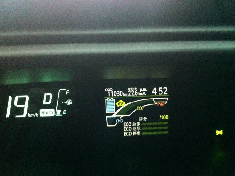

我最高只有6格,就算沒開冷氣沒聽音樂,最高還是只有6格...
請問各位大大最高有幾格,要如何才能滿格?
发表于 2013-1-25 21:33 | 显示全部楼层
因為行駛中由電動馬達出力就會把電用掉
所以就算沒開冷氣音樂
電池還是不會滿格
滿格也沒有意義
因為儲存下來的電能就是要用在推動車子
才會達到省油的目的
通常要跑山路
遇到又長又陡的下坡
瘋狂的充電又用不掉
才會讓電量滿格
发表于 2013-1-25 21:38 | 显示全部楼层
正常行駛最高是6格(電池容量的60%)
要到最高的8格必須在長下坡連續充電才會達到滿格(電池容量的80%)
補充:正常行駛時最低是2格(電池容量的40%)
发表于 2013-1-25 22:00 | 显示全部楼层
在某一段高速公路的下坡路段,塞車慢行後的結果就變成這樣∼
不過沒啥意義,過與不及都沒有好處∼
发表于 2013-1-26 00:31 | 显示全部楼层
來一趟梅山36彎 就有滿格囉
发表于 2013-1-26 09:19 | 显示全部楼层
從桃園往台北走,林口的長下坡那邊
一路只要輕踩煞車不要踩油門
大概滑到泰山收費站時就會看到滿格了
发表于 2013-1-26 10:31 | 显示全部楼层
我平常上下班都可以8格
目前我開,看到過一次9格
但是還沒看過10格
長下坡後,應該就看得到了

发表于 2013-1-26 11:14 | 显示全部楼层
2,3,4,5,6,7,8格都常見
平常開車油門踩深一點
遇到約1公里的下坡一路微踩煞車
就能見到滿格8格
发表于 2013-1-26 15:21 | 显示全部楼层
sagawh 發表於 2013-1-25 22:00
不過沒啥意義,過與不及都沒有好處∼
有意義,電池充滿後...煞車變軟...而且還在下坡...感覺有點危險
試過一次以後,就不太想讓電池全滿
