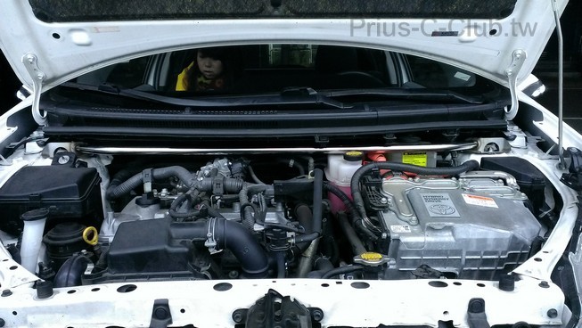

安全性提升套件Stage 2
前上引擎室拉桿

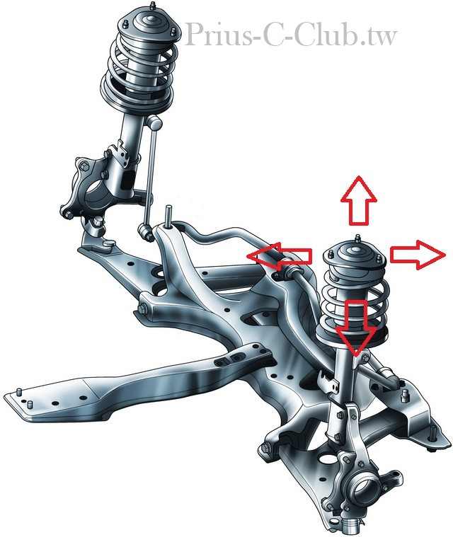

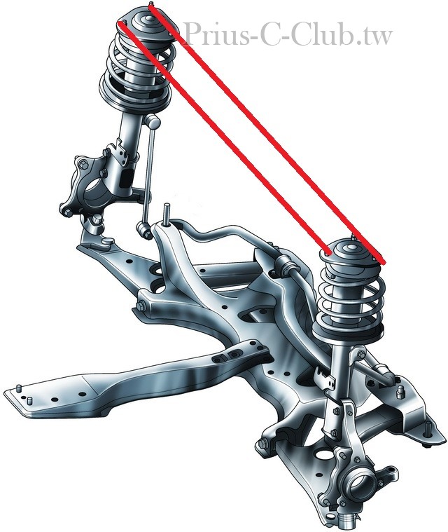

運作原理:
首先
我們車子的前懸吊是呈現ㄩ型的
由於ㄩ型上方開口沒有支撐
明顯是一個結構上的弱點
所以會容易出現變型
在受力時兩支避震器會不規則的向四面八方移動
這時車輛就會呈現不穩定的狀態
車頭容易亂晃影響操駕信心打壞乘坐舒適
重心容易移轉降低操控極限造成行車危險
路感會變得模糊不清而難以掌握車輛動態
轉向也會變得很模糊
明明我就轉了2
但是輪胎可能是1.8也可能是2.2
而前上引擎室拉桿的功能
就是要把ㄩ型開口給補起來
消除這個結構上的弱點
但是因為ㄩ型開口裡面是要放引擎的
所以把開口補起來會增加設計上的難度
最重要的是會增加成本
而且說真的
如果這車你只是市區買菜接小孩
有旁邊的其他副結構支撐就足夠了
市區買菜不需要去感受到地面坑洞
最好是整台車軟綿綿壓到凹凸都沒感覺
轉彎時多晃兩三下也沒關係
反正總是在市區塞車慢慢開
原廠正是朝這方向在做設計的
畢竟這車可能大部分真的只是拿來市區買菜接小孩

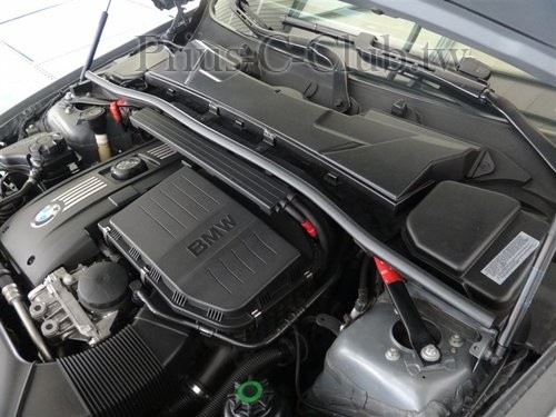

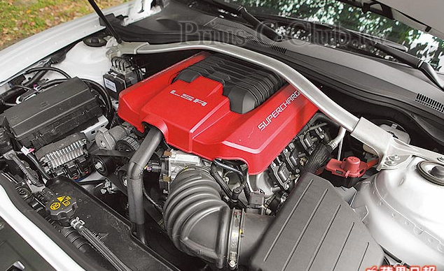

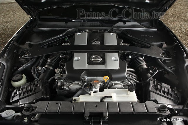

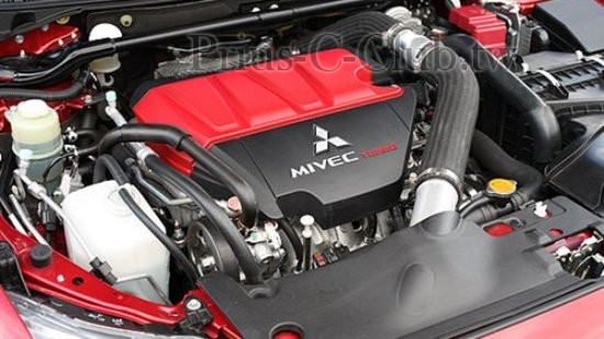

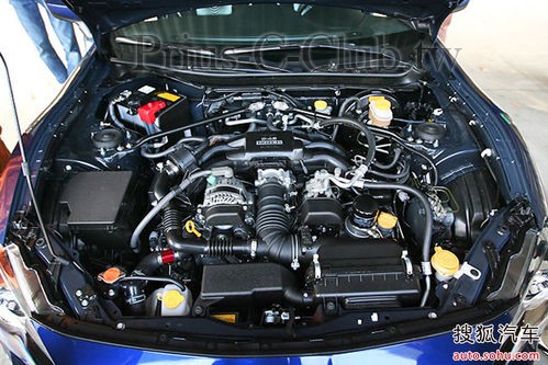

所以在高級車或性能車上頭
原廠常常就已經幫你做了拉桿
BMW 335
NISSAN 370Z
MITSUBISHI LANCER EVO X
FORD FIESTA
PROTON GEN2
CHEVROLET CAMARO 大黃蜂
TOYOTA 86

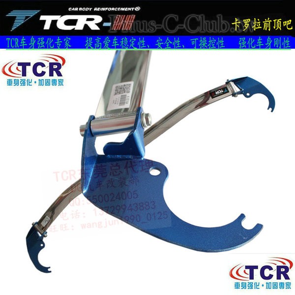

還有這種設計也不少
但是明明就可以鎖兩個鎖點
只鎖一個螺絲是要怎麼抑制變形?

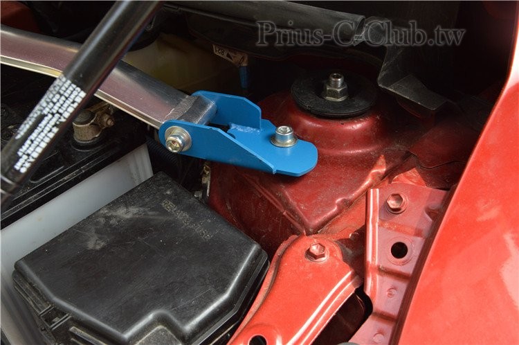

這支總算完善的利用了原車的兩個鎖點
但是為什麼中間要搞一堆螺絲?
直接一體成形不好了嗎?

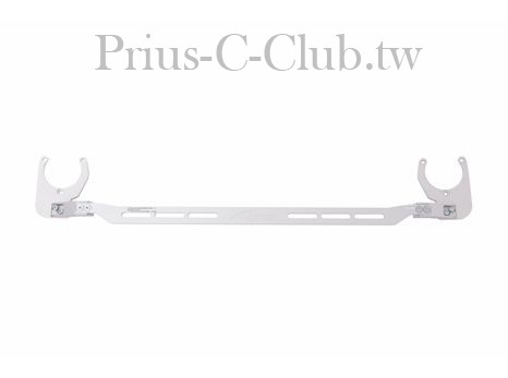

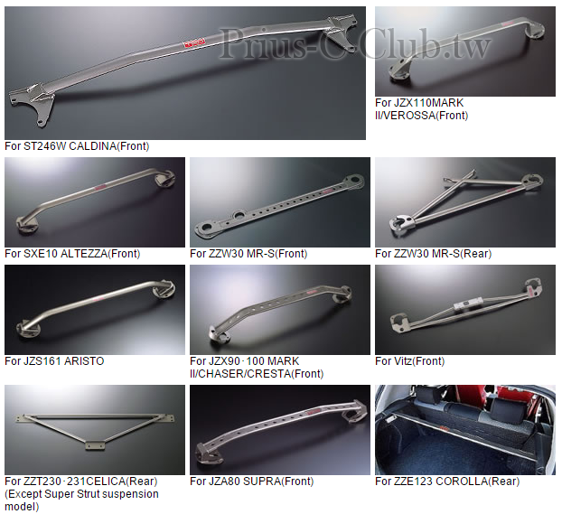

不過我們可以參考看看TRD怎麼做
http://www.trdparts.jp/english/parts_towerbar.html
能鎖滿兩個鎖點就鎖滿兩個鎖點
而且整支一體成形中間不會亂七八糟搞一堆螺絲
但他是TRD
又要從日本進口過來
所費不貲
而且日本是右駕
還不知道能不能合台灣版的左駕

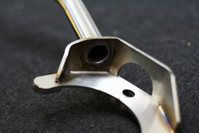

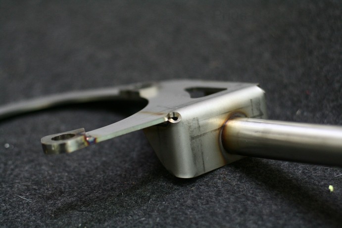

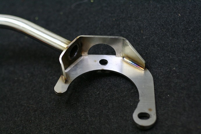

需求分析:
1.台灣設計、台灣材料、台灣製造
我就是愛用國貨
要求台灣人才設計、台灣自煉鋼材、台灣人手製造

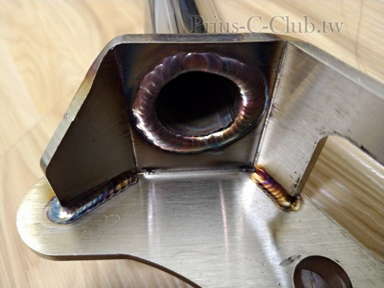

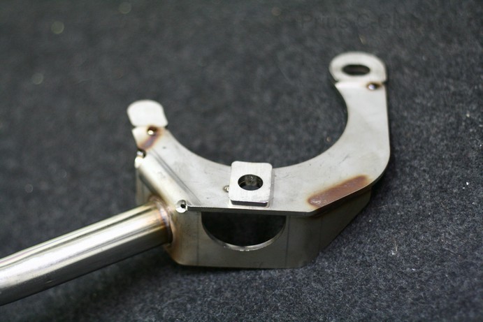

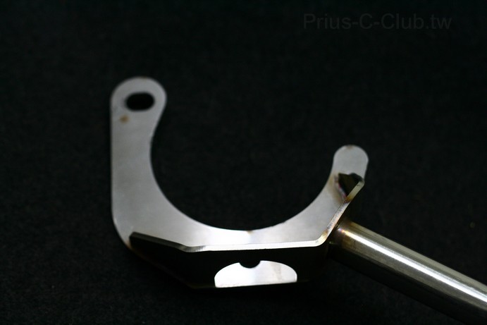

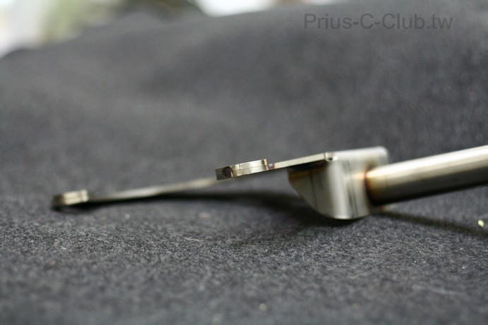

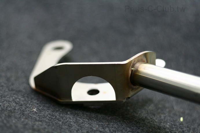

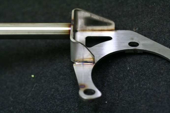

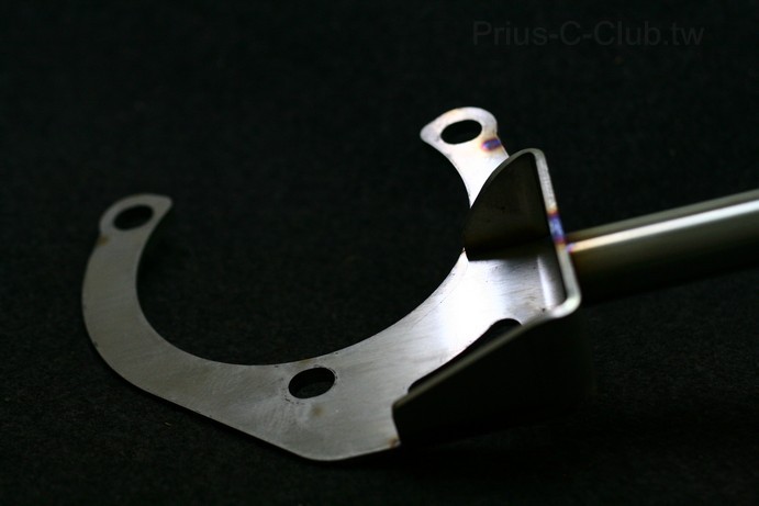

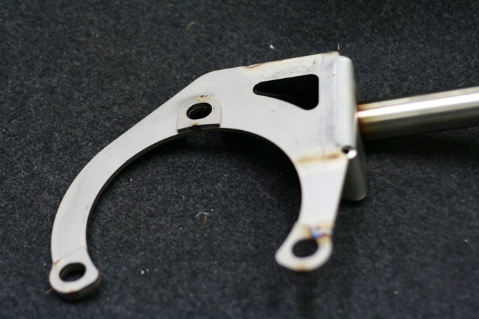

2.鎖點越少越好,最好一體成型
前上引擎室拉桿的目的在於固定兩支避震器上端
如果拉桿上面有一大堆鎖點
自己就容易因為鎖點的位移變形了
要如何去抑制避震器的位移呢?

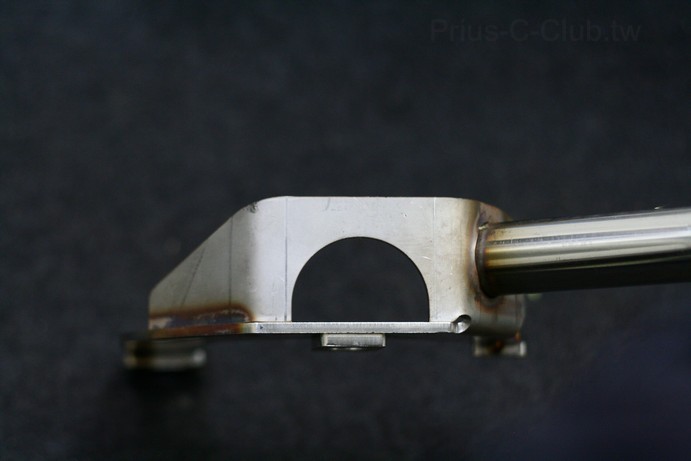

最好整支拉桿一體成型
但是一體成型的製作精準度就要求更高了
第二版的腳座改用一體成型3D設計用一整塊不鏽鋼去折彎固定
腳座與桿身間則用焊接的方式來抑制最微小的位移
更高的成本更高的效能

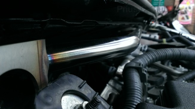

3.桿身越直越好,最好完全直線
這個應該不用我多說
大家可以自己想像
就算沒辦法拉成直線
越接近直線的支撐力一定是越好的

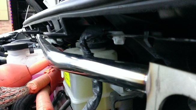

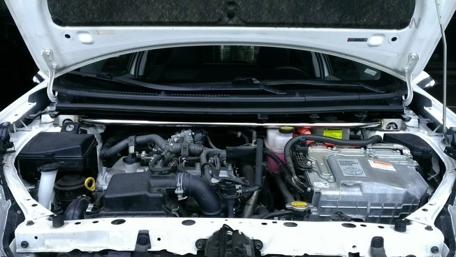

5.對其他零件的干涉越少越好,最好完全不影響維修保養
如果你每次保養要拆空濾都要拆卸拉桿
如果你每次要開保險絲盒都要拆卸拉桿
如果你每次保養要加機油都會卡到拉桿
你自己會不會覺得很煩?
再說拉桿這種東西一定要鎖緊
才能發揮抵抗變形的效果
但是如果常常拆裝又鎖太緊
尤其是材質較軟的鋁合金
早晚螺絲會滑牙
想想看
如果你是技師會怎麼做?

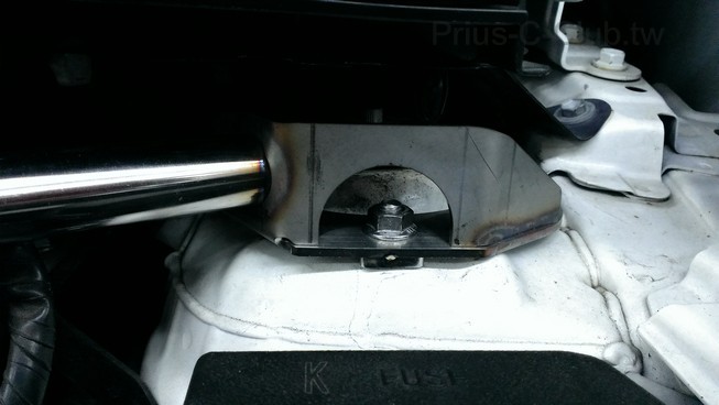

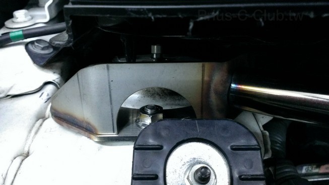

Art of Car前上引擎室拉桿完全不影響維修保養
裝上去用到車子報廢都不用拆
除非你要拆引擎...

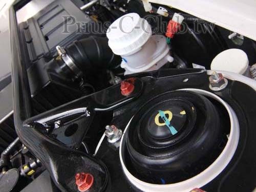

6.要考慮到Prius C前避震器塔凹凸不平
Prius C的前避震器塔並不是平面
所以腳座設計必須要考量到這個問題

9.要有一個緩衝機制來避免發生側撞時扯壞另一邊上座
我特地交代技師做出這個設計
來排除萬一發生側撞時
拉桿有可能把另一邊上座扯壞的疑慮

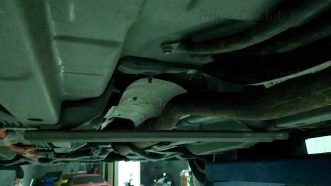

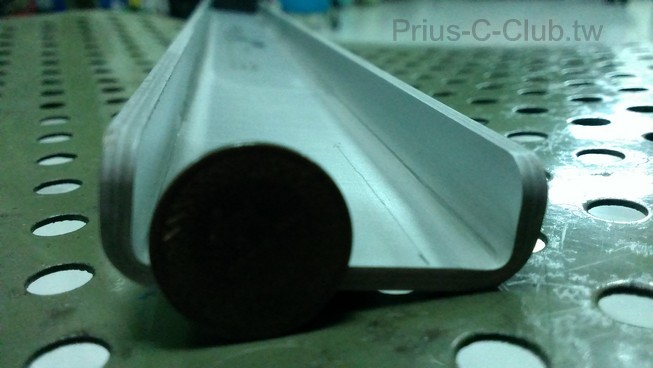

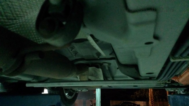

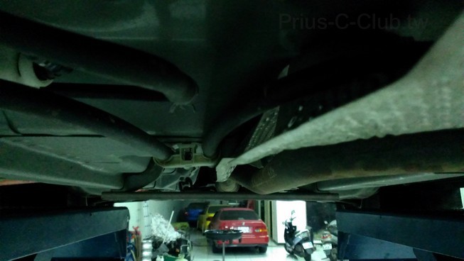

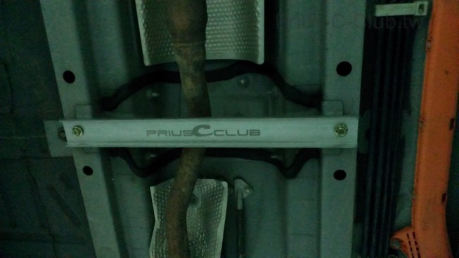

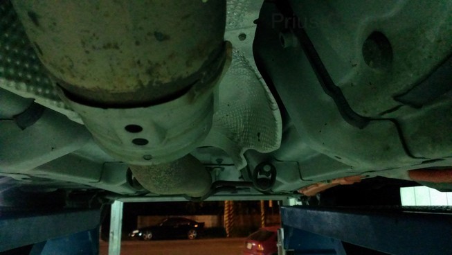

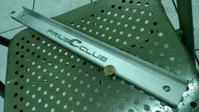

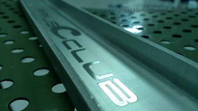

中下車身結構桿介紹::
1.台灣設計、台灣材料、台灣製造
我就是愛用國貨

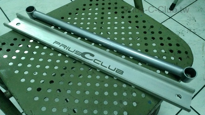

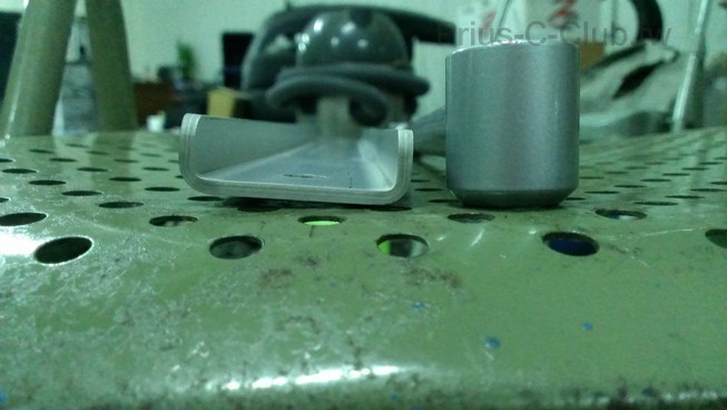

2.焊點越少越好,最好一體成型
第二版由整片不鏽鋼折彎鑽孔
一體成型一流強度
大大減少桿身高度
解決第一版容易碰撞地面凸起的問題
比較一下第一版就知道差異
補足原廠偷掉的缺陷
明明就有鎖點
排氣管還特地彎上去
CT200h有
Prius也有
就是咱們Prius C的桿子就硬是被拔了
PS
目前販售的是第四版
取消Prius C Club字樣

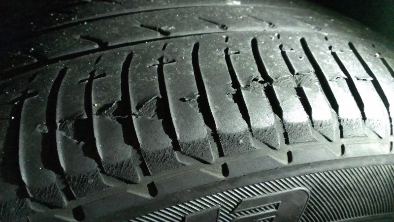

猜猜看為什麼會這樣?
應該看得出來
這就是原廠配胎
BRIDGESTONE EP25
這是左前輪
畫面的右邊是外側
為了避免誤會
先說明一下
補胎劑是放右前輪
這是左前輪
所以這跟補胎劑沒有關係的...
2/18補充
geoprobe00、abcd1248跟alion答對了
是過度激烈操駕造成的
胎壓事後量測是正常的35psi
那天跑的路線路面特佳
大概是剛鋪好沒多久
路線很長
來回跑了快200km
又多是高速彎
跑得非常順暢
但是跑著跑著
有覺得抓地力在下降了
想說輪胎大概在衰竭了
不過倒也不會降得很誇張就繼續開
停車之後一看竟然脫皮
可能是激烈操駕時間過長
導致胎面溫度過高
才會出現這樣的狀況
沒想到這條胎
竟然在被我操到翻胎之後
還被我操到脫皮
真是辛苦他了...
這胎真的很好
會這樣完全是我個人的問題...

輪胎跟地面不垂直嗎
发表于 2013-2-15 14:41 | 显示全部楼层
本帖最後由 alion 於 2013-2-15 14:44 編輯
這樣的脫膠現象我猜..有在做激烈操駕重煞車跟急加油(賽道操駕模式)..常跑彎道讓輪胎荷重.有刻意保持可以揉胎的胎壓或是沒特別去理會胎壓...會單邊偏磨除了定位跑掉外.過彎的過程中由於離心力使荷重集中在胎面外側(右灣時荷重就是胎面的左邊..左彎時荷重就是胎面的右邊)..總之我這個不專業的隨便亂猜亂講的參與討論
