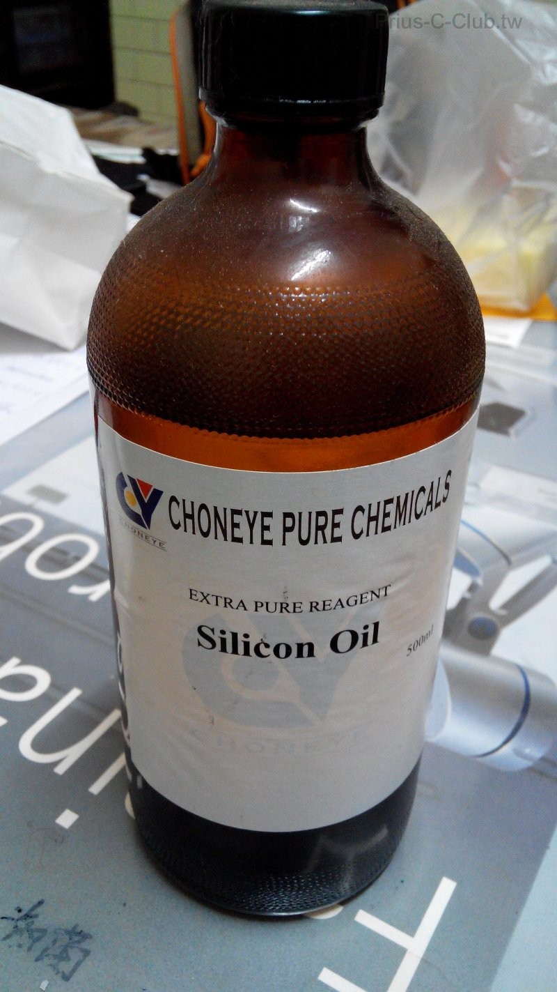

所以車子都交給手工洗車在處理
最近發現他們給我車門膠條上的油
會造成蟋蟀蟋蟀的聲音
一旦路見不平
五個門就唱起交響曲
多麼歡樂~
後來有車友推薦我用矽油之類的玩意處理看看
手上剛好有一罐之前老車電動窗不順在用的
3M電動窗橡膠潤滑劑(濕式)
主要成分正是矽油
不過後來發現這玩意不持久

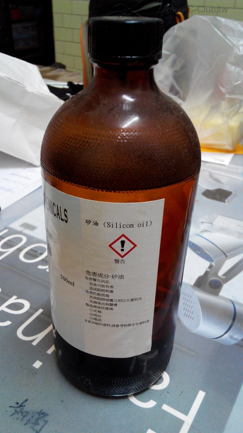

我索性去直接化工材料行買矽油
無色、無味、不黏
徹底解決問題
我再也沒聽過聲音了
而且還可以用來保養車上的塑膠、橡膠
如果參加車聚我會帶上
想要的自備小容器裝回家
別跑去買了
一瓶的量一輩子也用不完啊...
