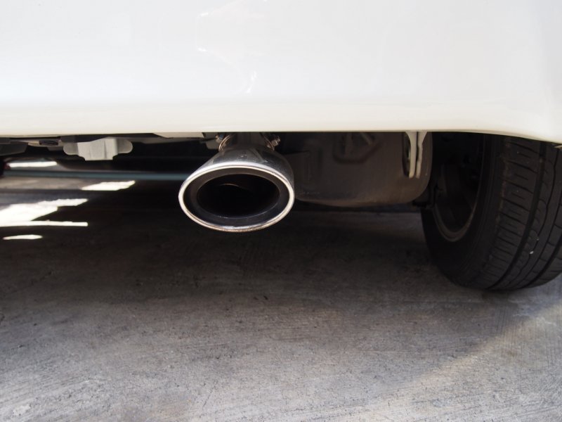

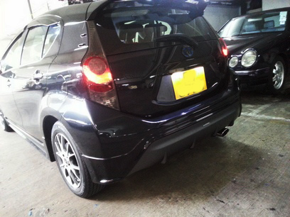

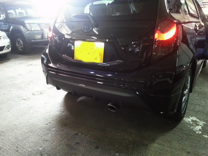

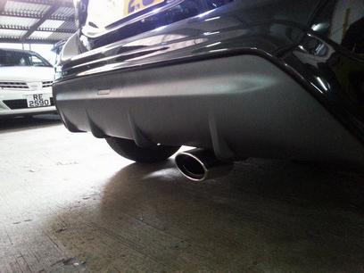

終於裝上了尾喉咀...
好像好看了一些.. 哈哈
謝謝闆妹介紹

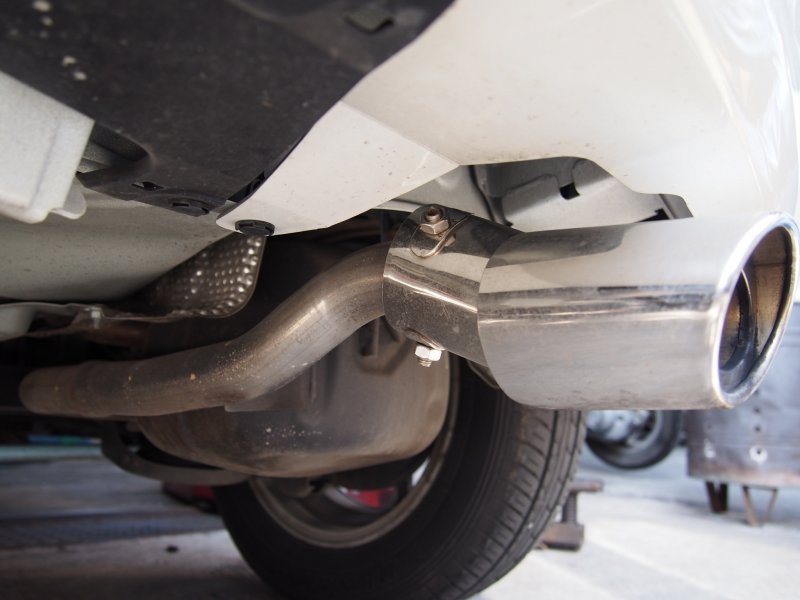

 楼主| 发表于 2013-4-25 13:15 | 显示全部楼层
bmw5828 發表於 2013-4-25 12:49
是橢圓的!
下彎轉水平
你裝得穩嗎? 總是覺得不太穩..
发表于 2013-4-25 13:36 | 显示全部楼层
ckyp 發表於 2013-4-25 13:15
你裝得穩嗎? 總是覺得不太穩..
我裝的不同組
但依樣是下彎轉水平
要橋角度後
在鎖螺絲
我也橋好久
另外要注意 不要離排氣尾段太近
會影響排氣

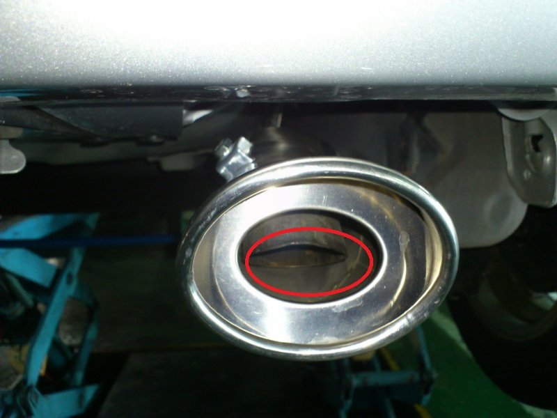

发表于 2013-4-25 14:30 | 显示全部楼层
ckyp 發表於 2013-4-25 14:15
不要離排氣尾段太近??
例如我圖紅圈地方
如果鎖太進去
我們排氣管尾段抵到尾飾管
這樣會影響排氣順暢度
這點要小心
我們排氣管
外面口徑較粗
後段較細
我是鎖在口徑粗的上面
要喬一下角度
三個螺絲分別鎖緊
最後也要確認尾飾管水平度
要花一些時間調整
