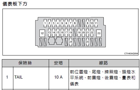

糗!!早上發現於松鼠大那邊更換的LED小燈一顆不會亮,拆下搖晃重新插拔後裝回也未特別注意....
下班後發現小燈開啟無反應...儀表板尾燈指示燈也未亮起連霧燈也無法開啟,更糟的示手動頭燈水平調整功能也失效{:018:}
只剩近燈、遠光燈可以開關..明早回廠1000公里檢查看看吧!!
发表于 2013-5-18 00:50 | 显示全部楼层
保險絲燒掉了
檢查一下

 楼主| 发表于 2013-5-19 23:36 | 显示全部楼层
回廠檢修後確認因位置燈LED燈泡短路所導致FUSE燒毀...先換回原廠燈泡即OK
不知道松鼠大LED燈有無保固......詢問去
