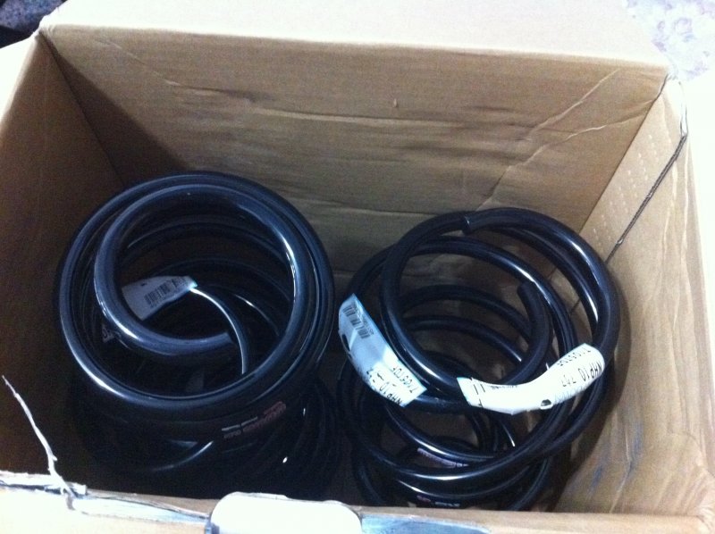

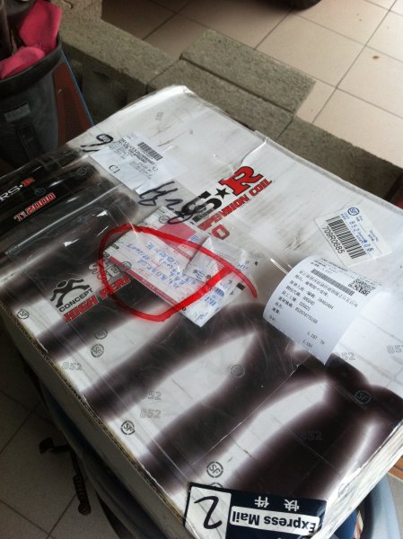

感謝ckyp大大將購入的短彈簧出讓給小弟,短彈簧從香港寄來台灣
適合安裝車輛,PC沒問題!
永久保固保證書
包裝非常的簡單...簡單到難以置信XD  就這樣

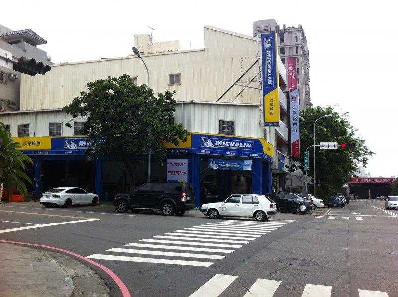

緊接著就打電話向茂榮輪胎的工作人員約時間安裝短彈簧
茂榮輪胎剛好就在台中好市多的附近,走路不用三分鐘就可以到囉!
店裡除了輪胎服務之外,也有提供底盤改裝相關的服務

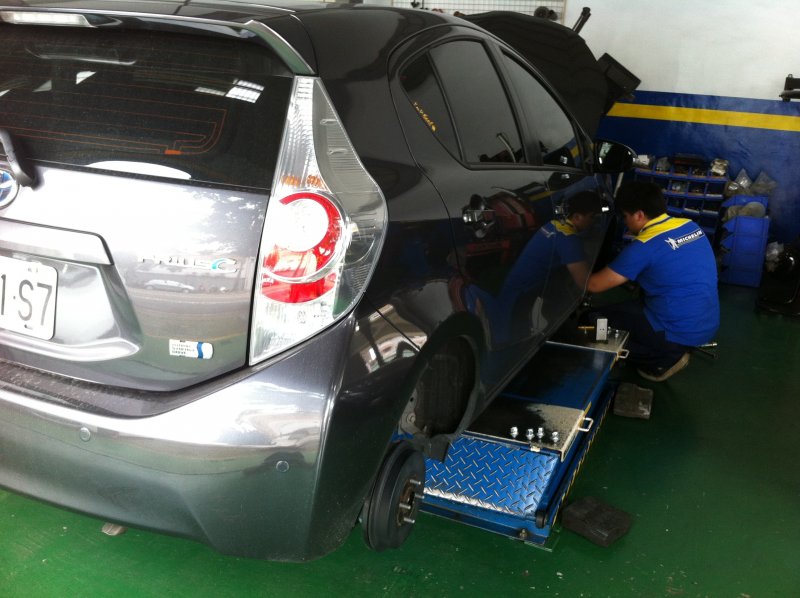

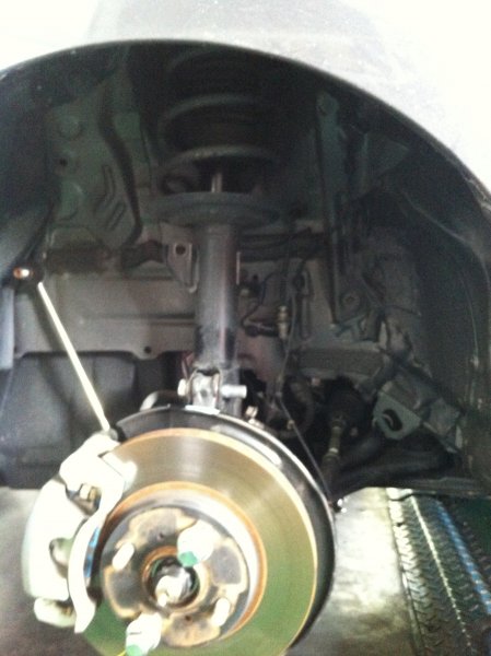

車子架上去囉!再來就都直接看圖吧!

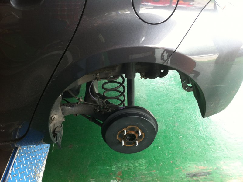

前輪避震的彈簧位置

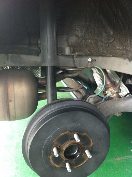

後輪避震彈簧的位置

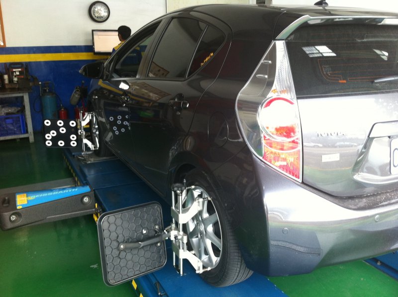

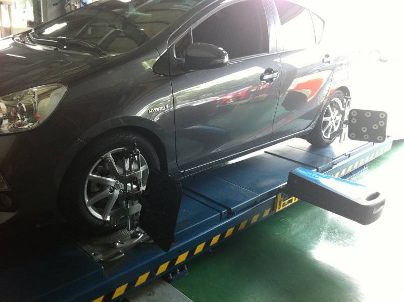

最後花了快兩個小時,要進入定位囉!(有動到底盤、避震器都要上定位機唷!)

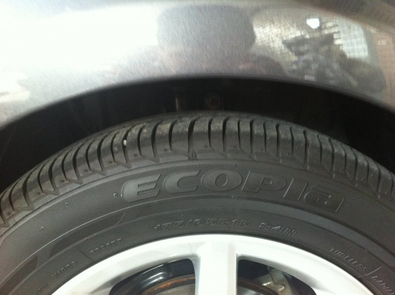

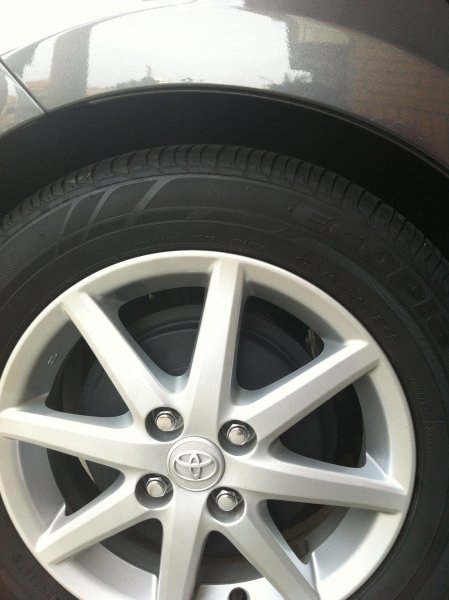

最後大家關心的,車身到底降了多少!!
前輪
後輪

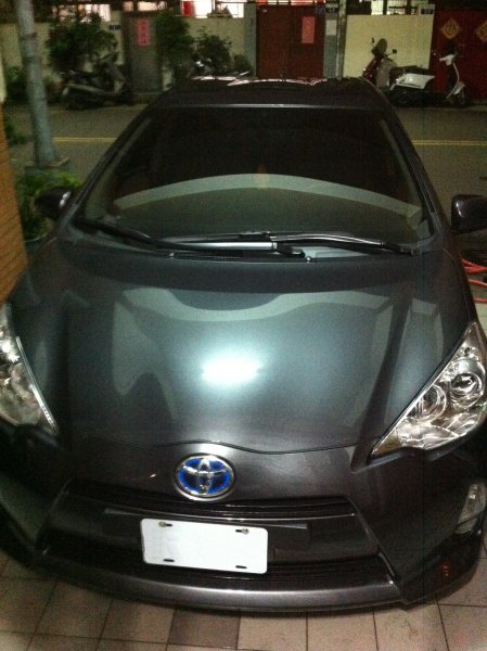

車子降下來比較有點運動感XD

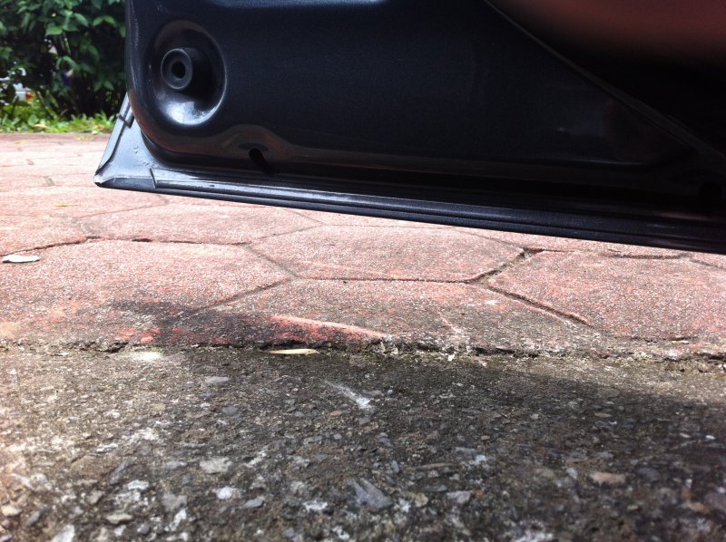

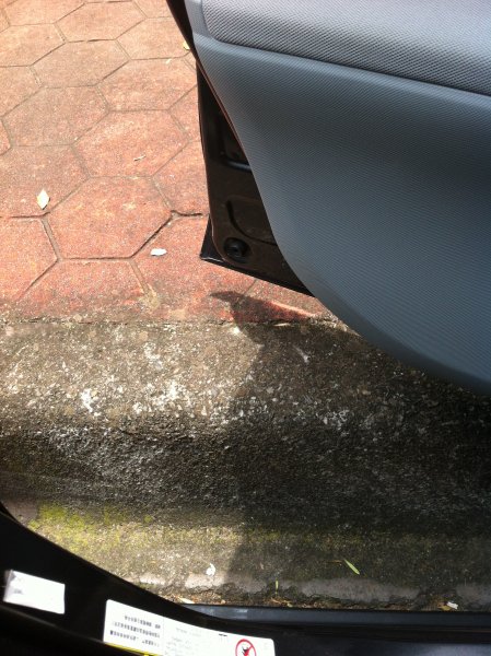

停車後開門也要很小心,因為開車門不小心很容易敲到旁邊人行道
非常接近人行道(台中市篤行路附近停車格)...有些甚至是直接碰到門板!
家人因為不知道有調整車高的關係,直接猛然一開...就撞到了= =(台中市南京東路停車格)
給各位有興趣降車身、改彈簧、避震器的車友參考

沒錯!技術好之外,也非常客氣,環境也乾淨整齊!重點是價格比較合理啊XD
