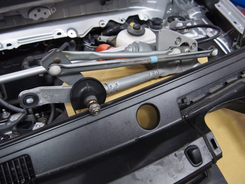

看完安裝流程 如果要換前避震 真的是依大工程
雨刷 飾板 雨刷馬達 全部要拆光 ... 看完有感覺回原廠要換這部分零件工資一定部便宜 >"<

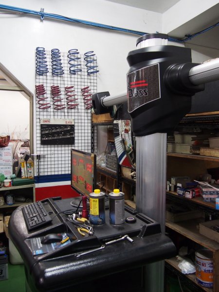

嘉濱輪胎 (地址:嘉義市西區北港路401號 葉老闆)

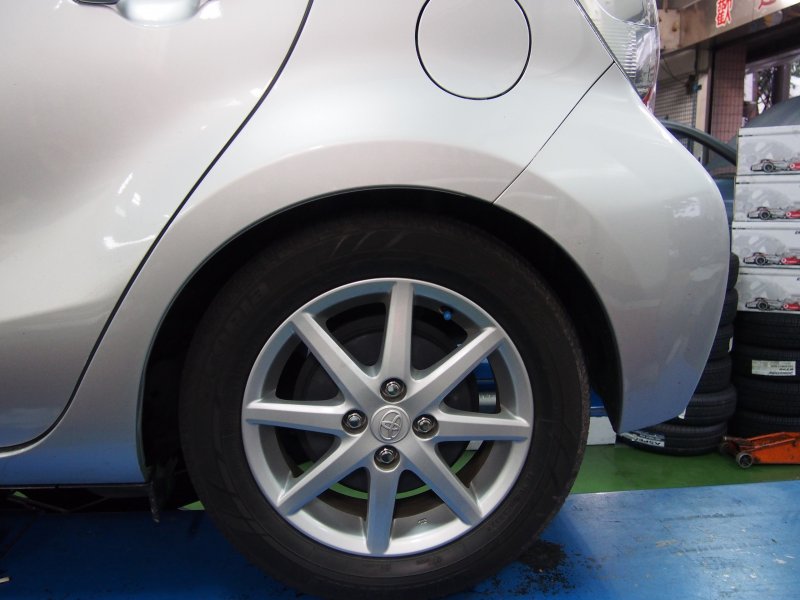

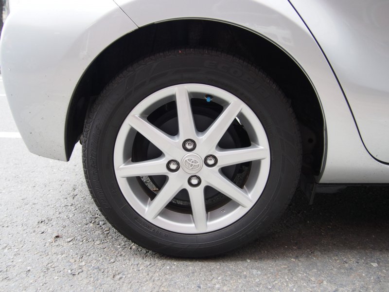

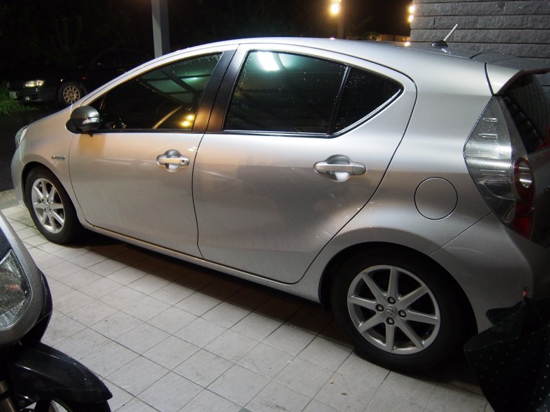

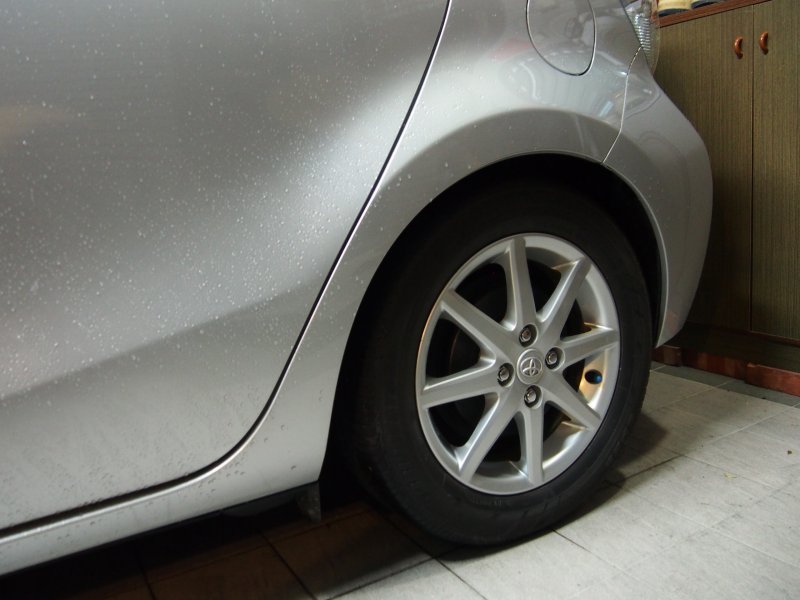

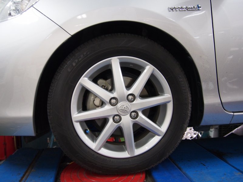

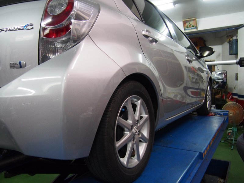

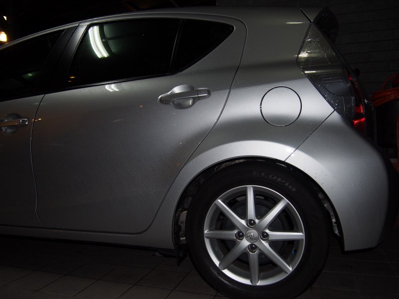

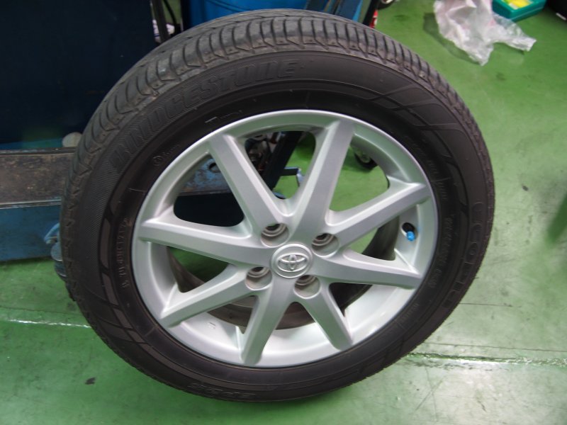

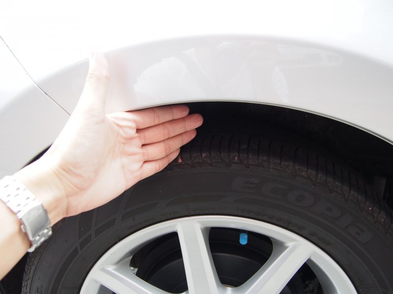

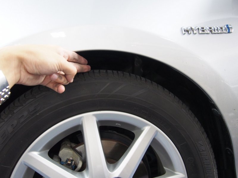

後輪未降低前

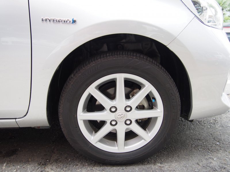

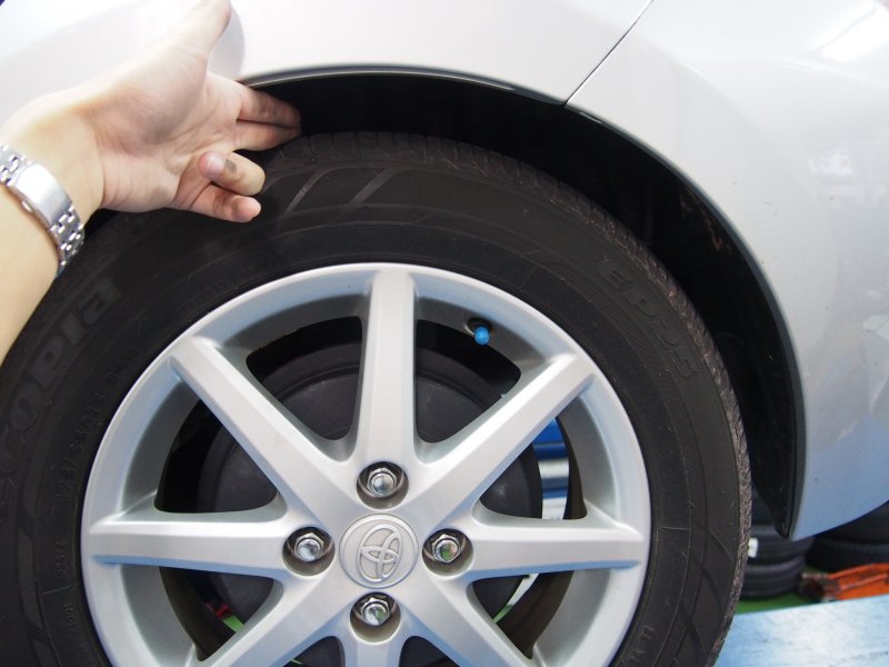

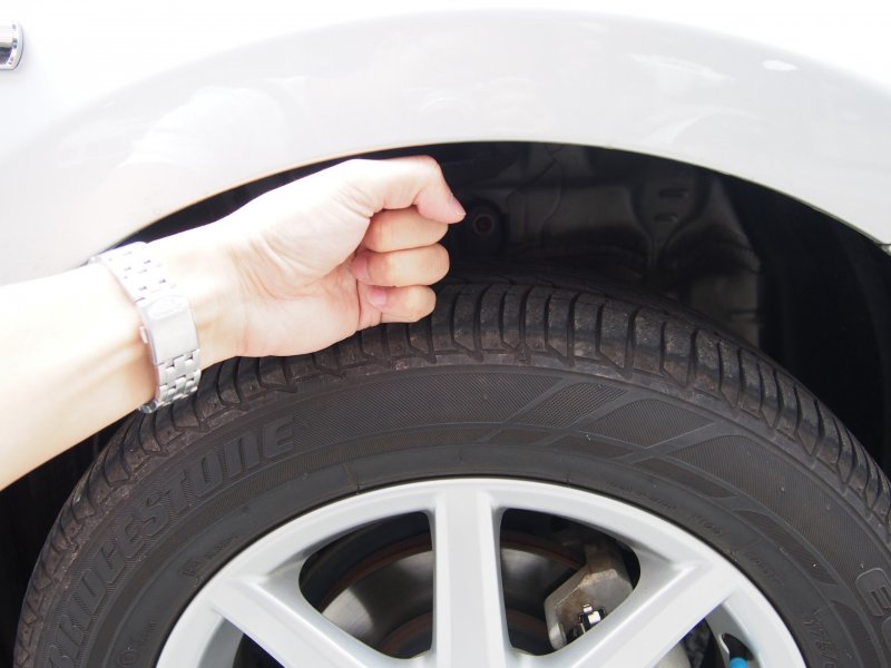

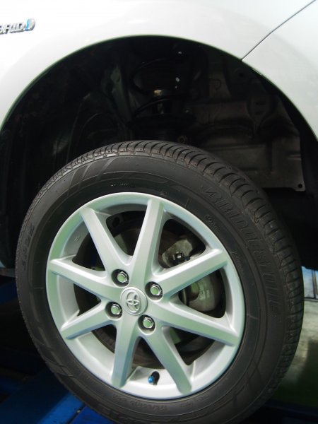

前輪未降低前
前輪一個拳頭
後輪四指

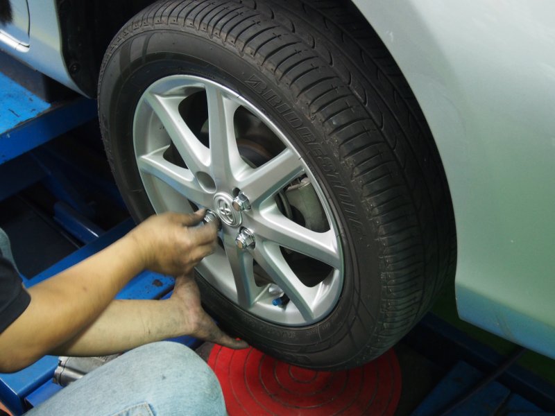

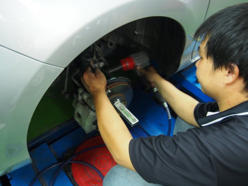

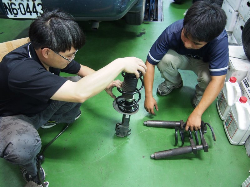

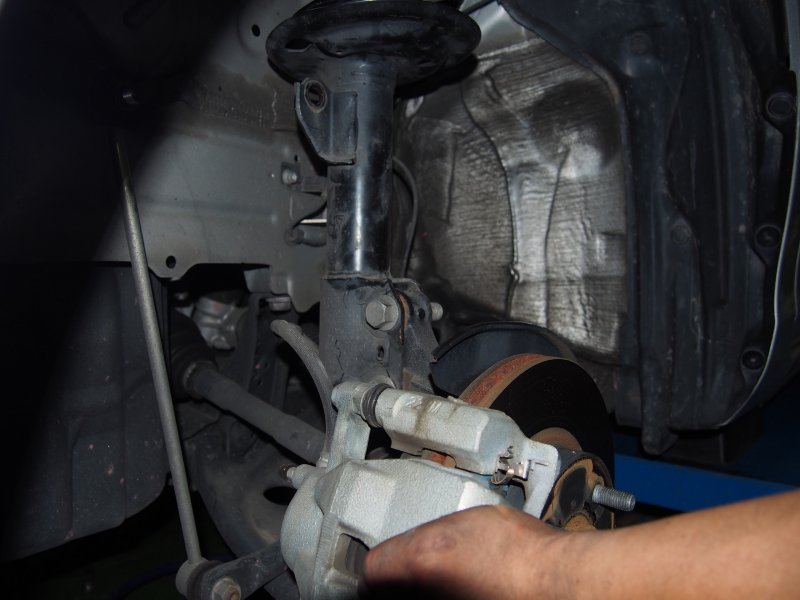

安裝開始

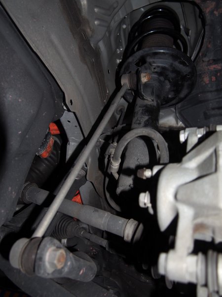

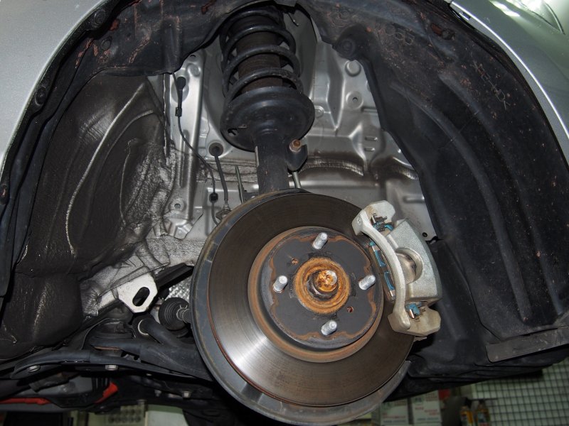

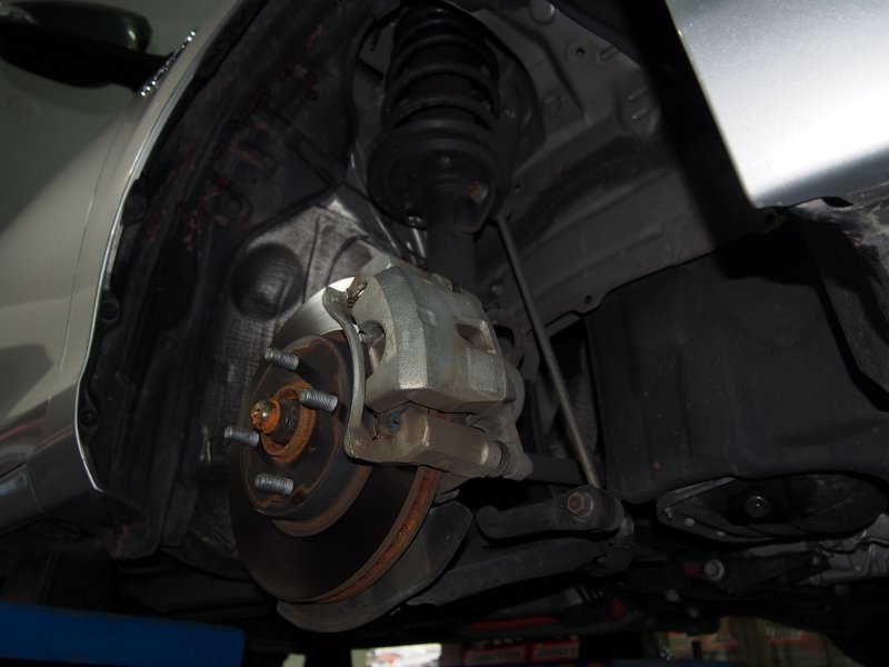

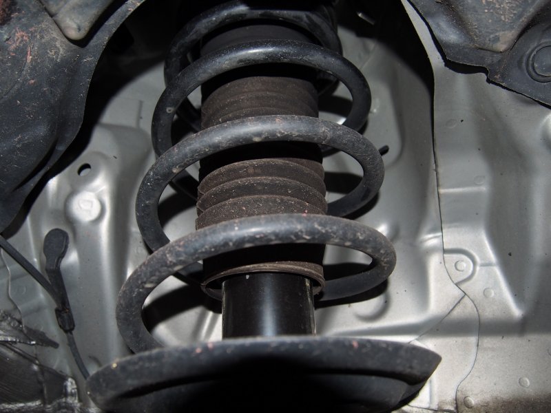

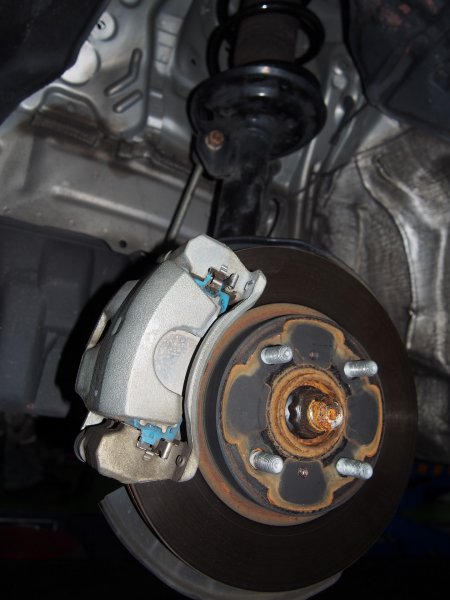

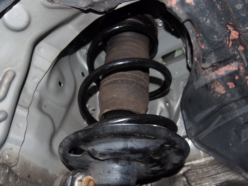

原廠前避震桶身

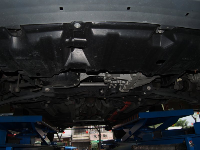

底盤

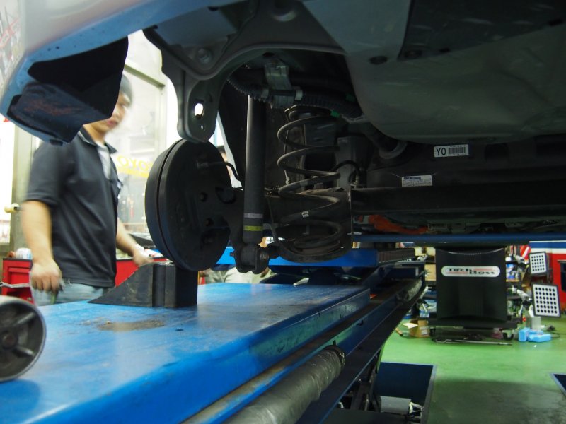

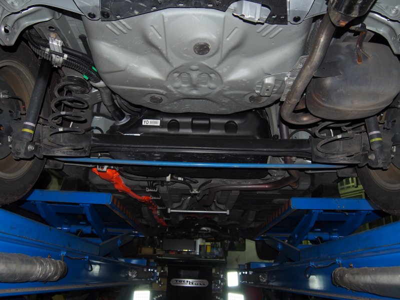

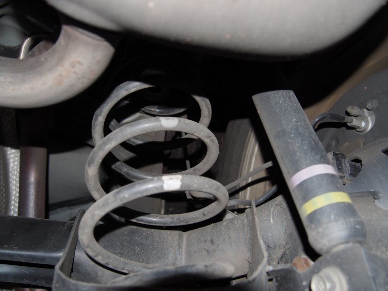

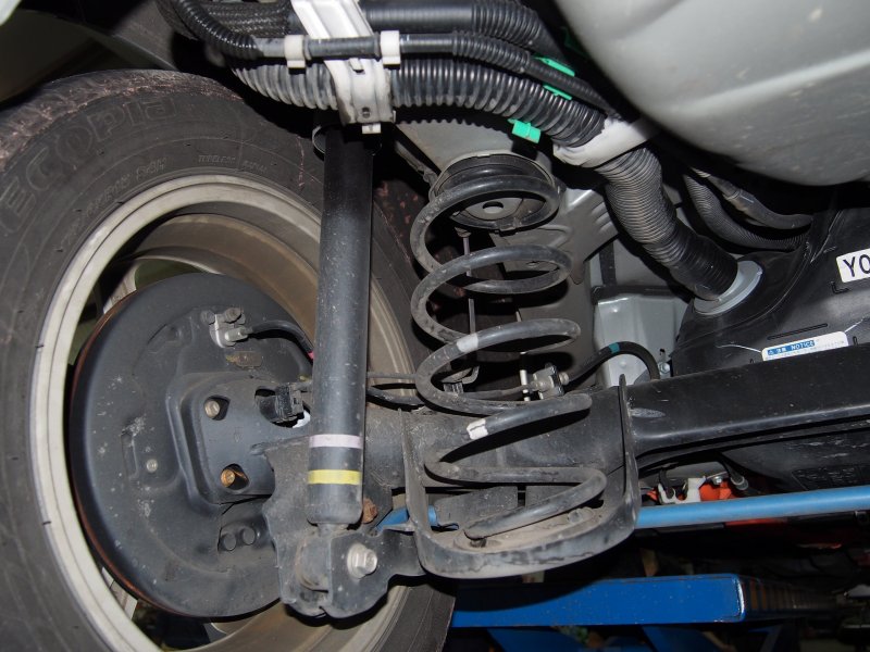

原廠後避震桶身和彈簧

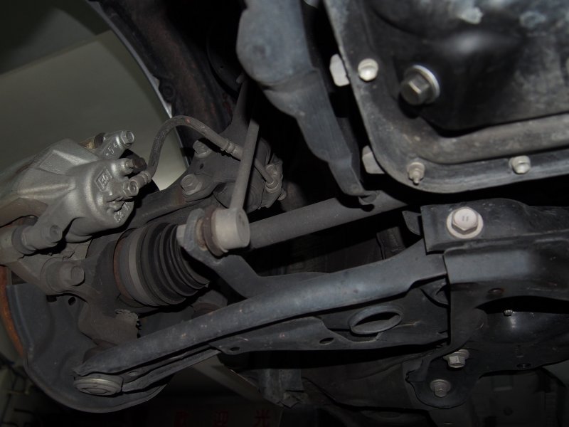

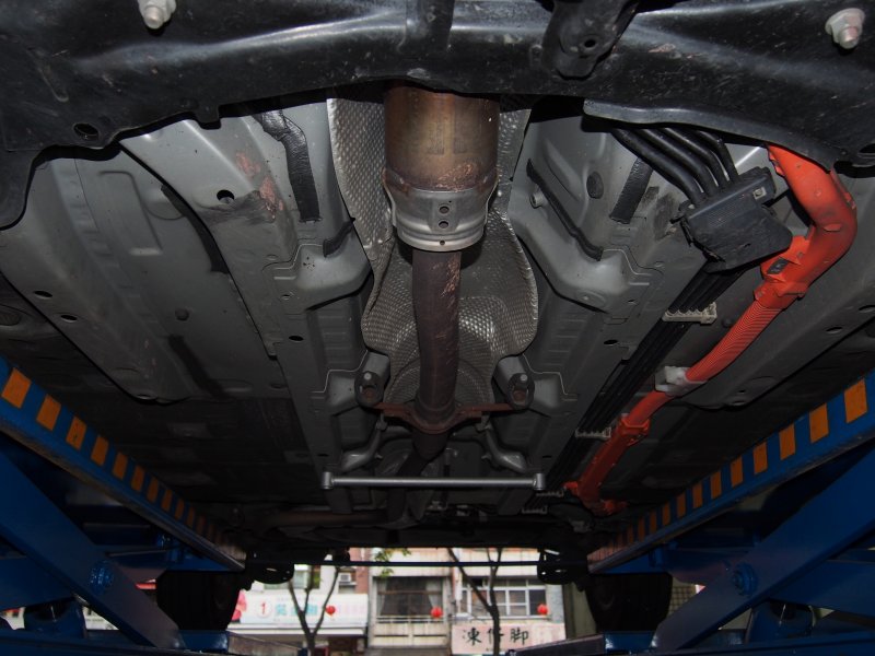

前底盤

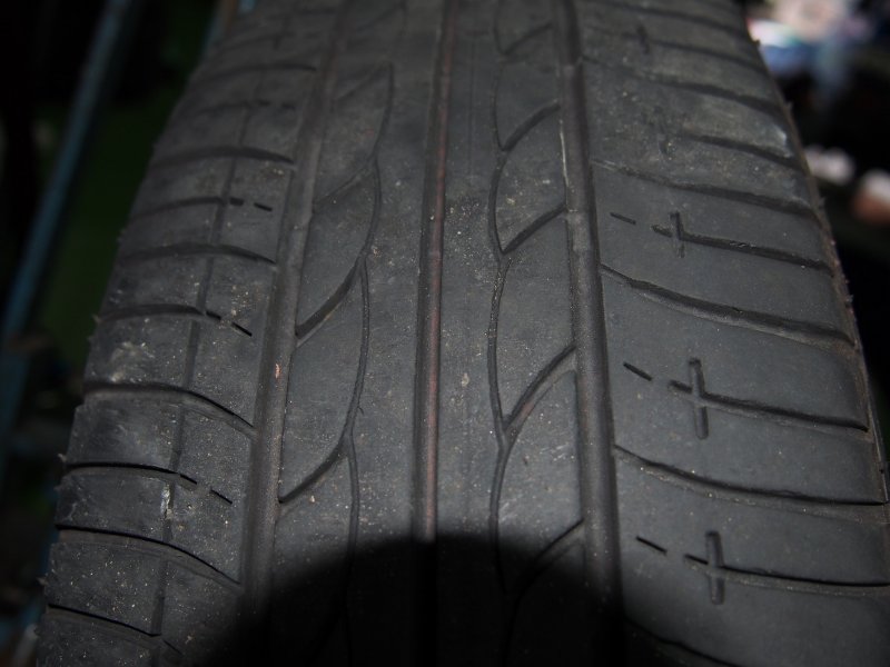

三萬多公里胎紋

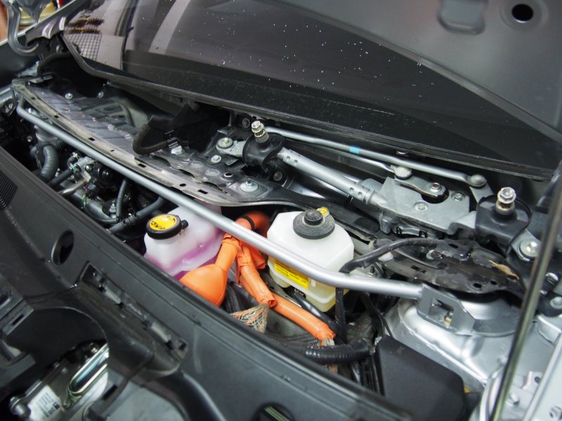

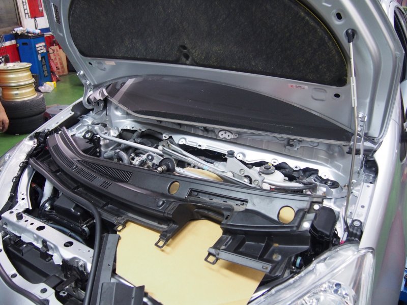

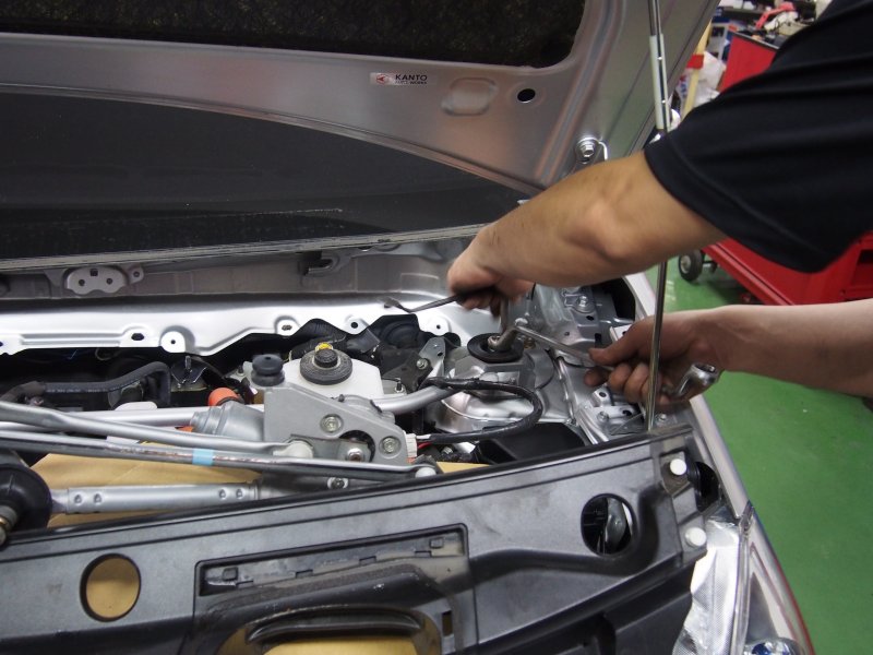

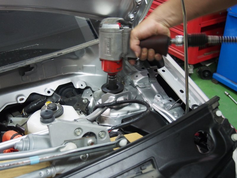

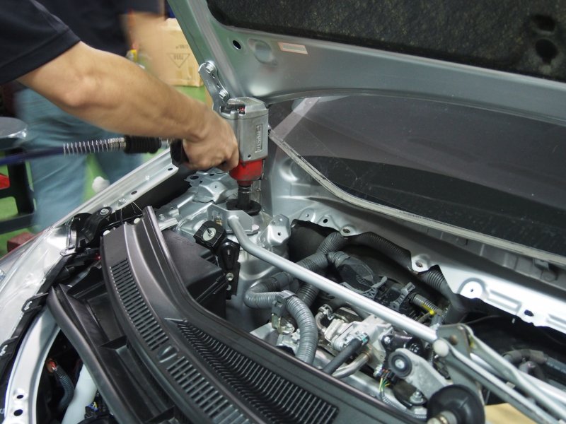

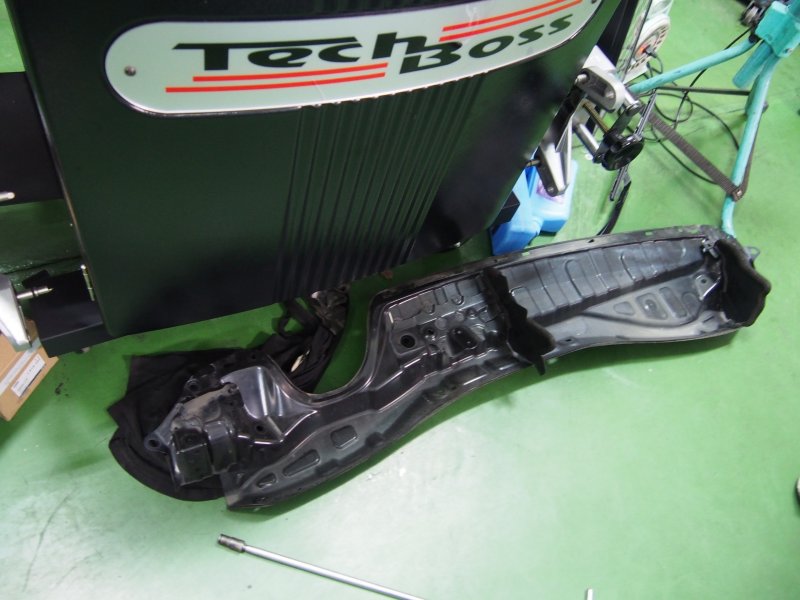

雨刷全拆
前飾板全拆

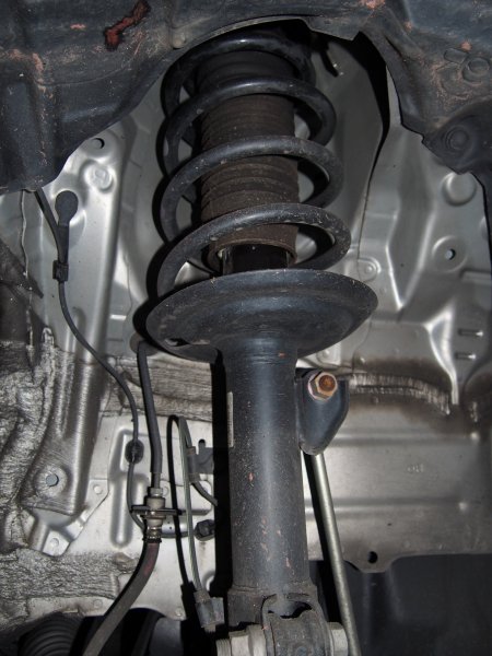

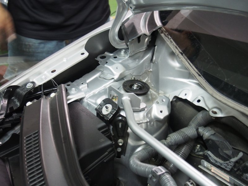

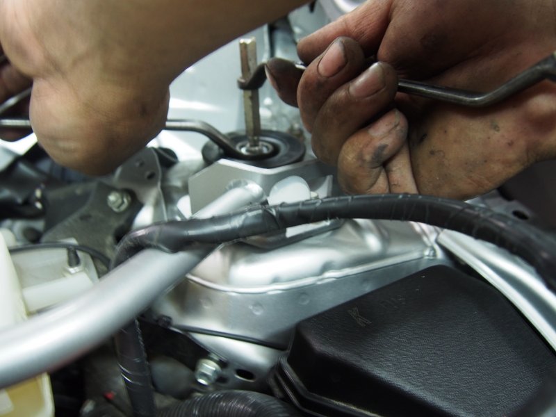

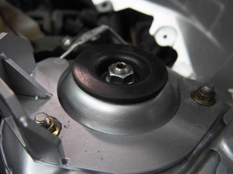

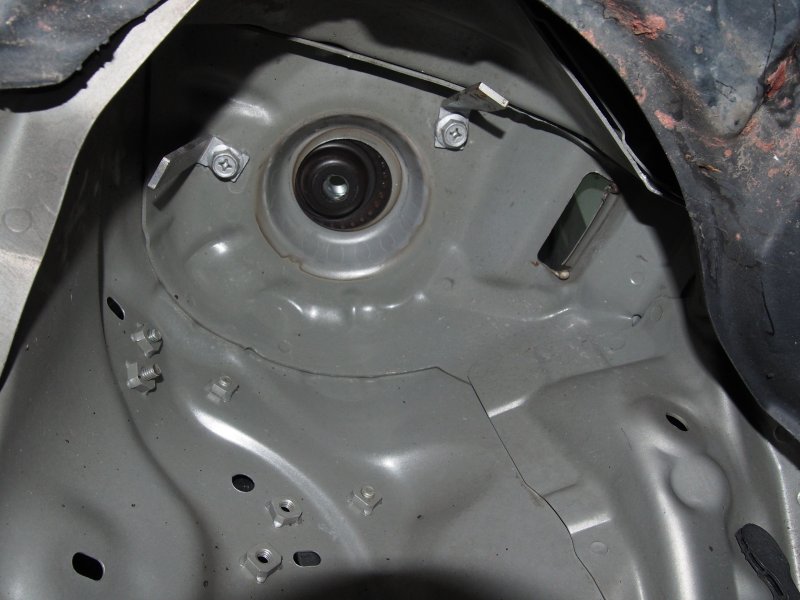

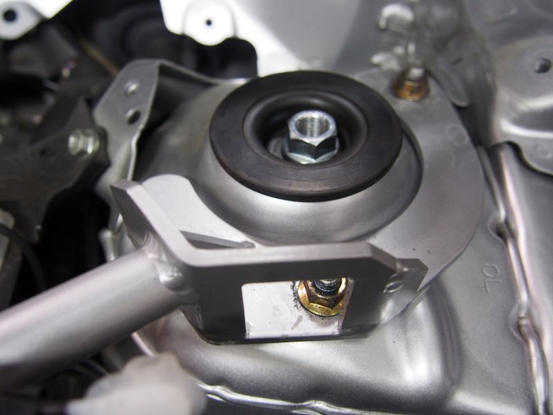

避震上座

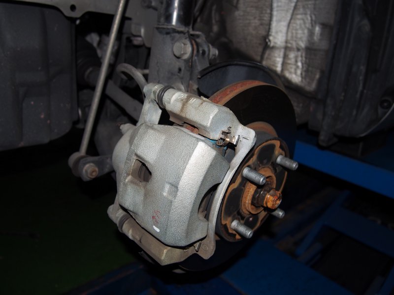

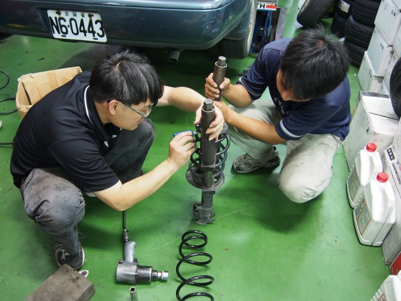

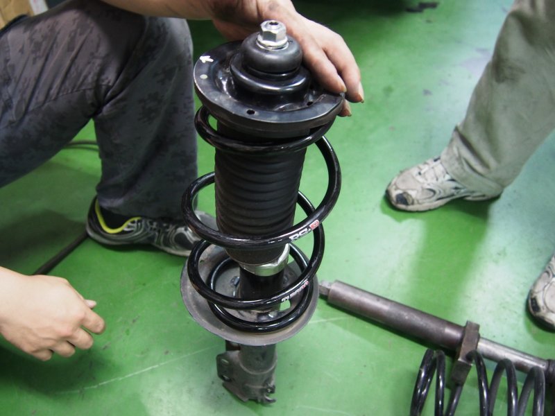

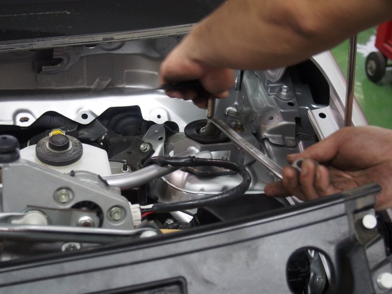

拆卸前避震

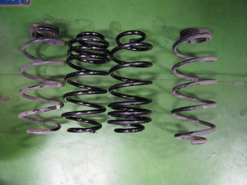

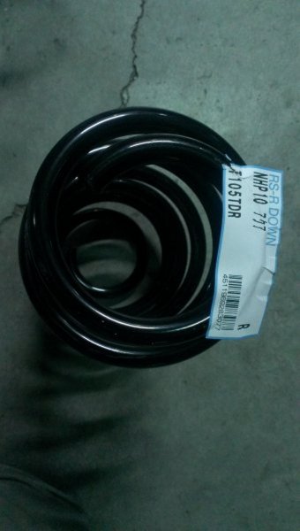

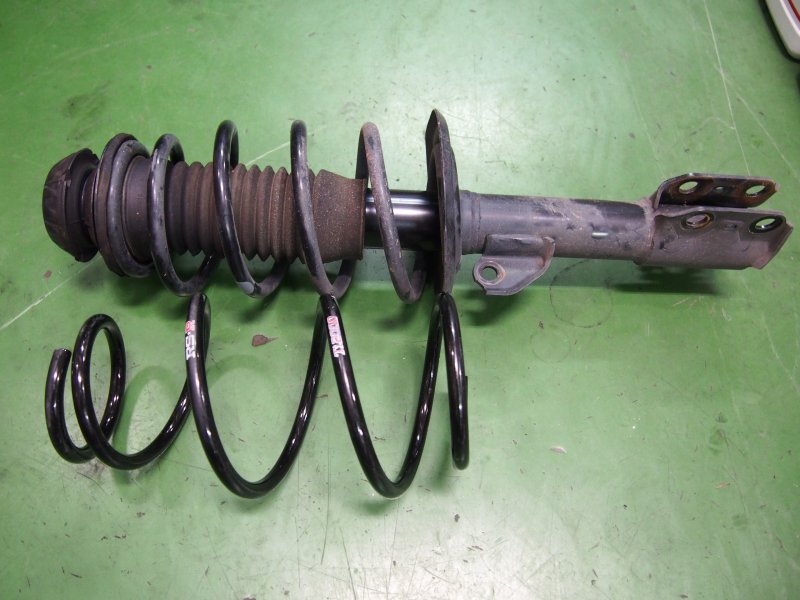

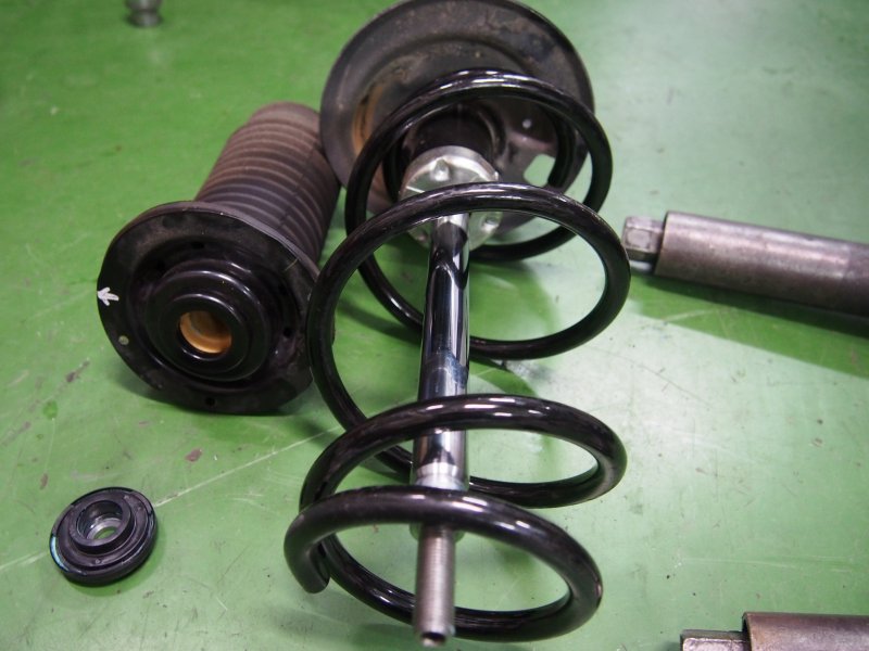

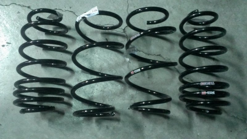

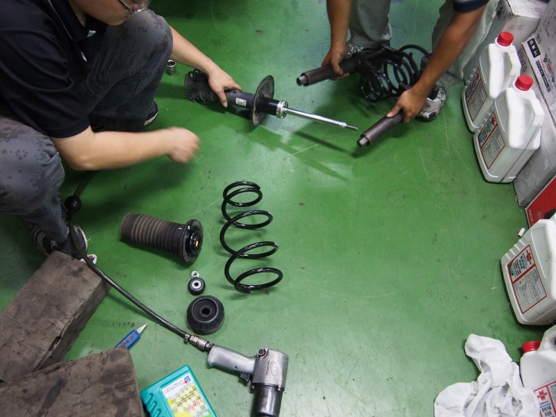

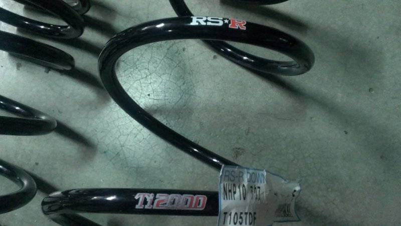

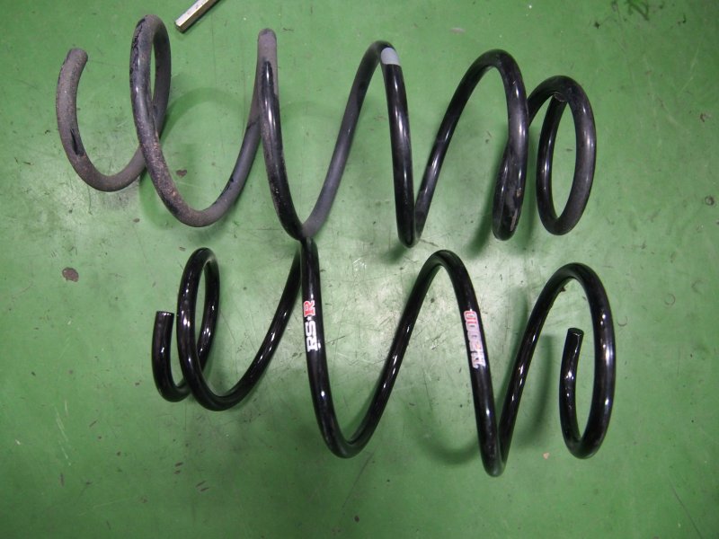

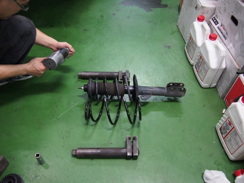

原廠彈簧和RSR彈簧比較
拆光光
雨刷馬達

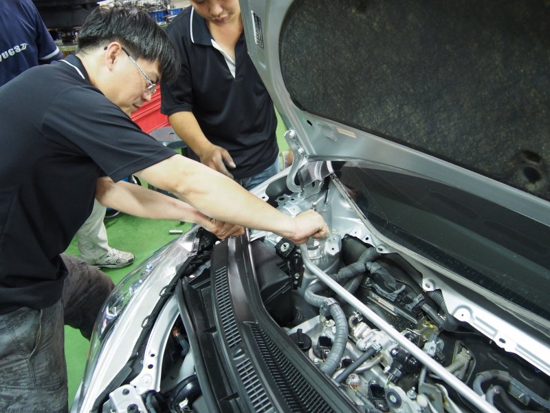

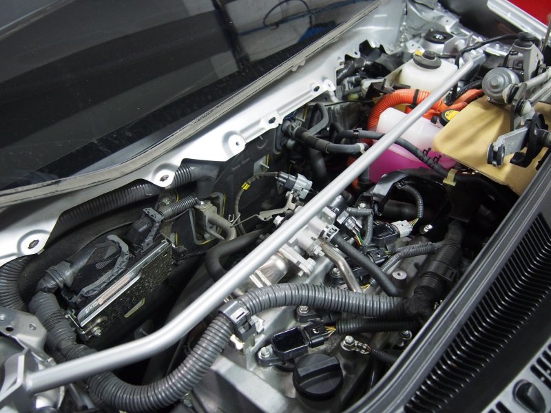

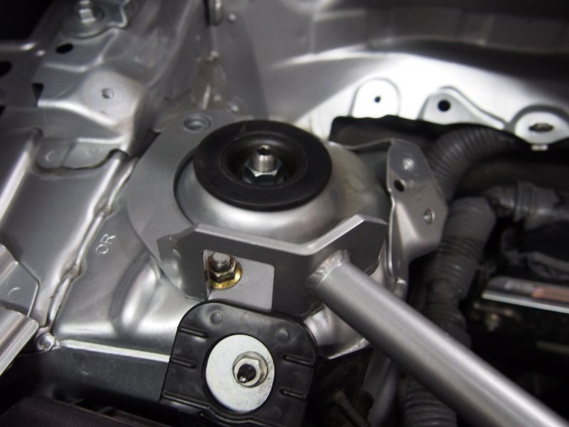

引擎拉桿強化前避震上座

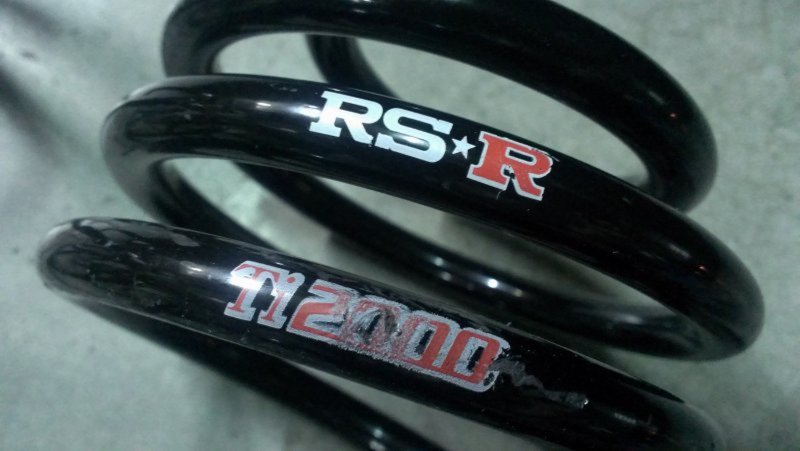

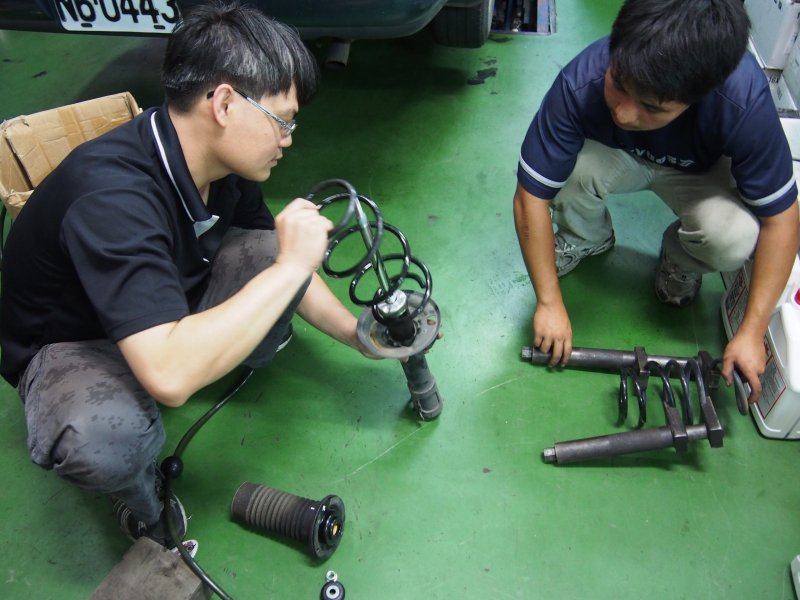

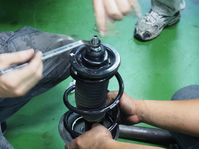

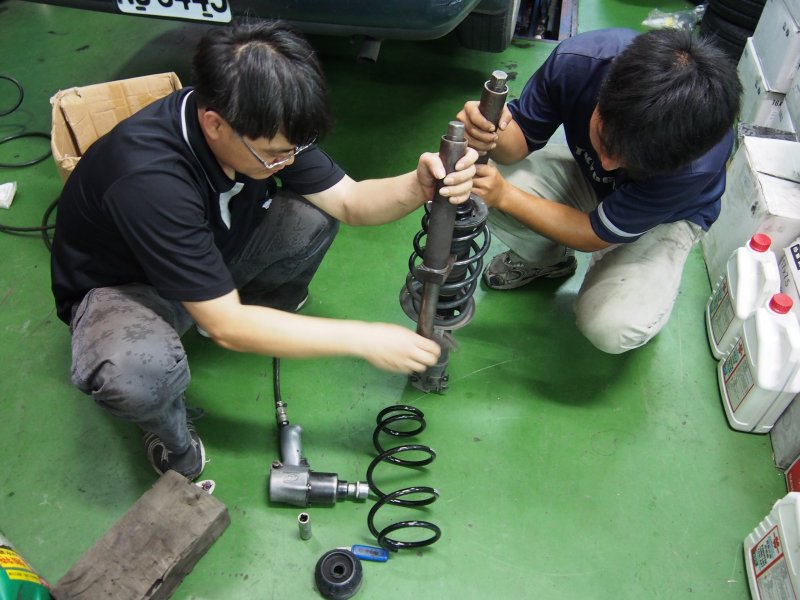

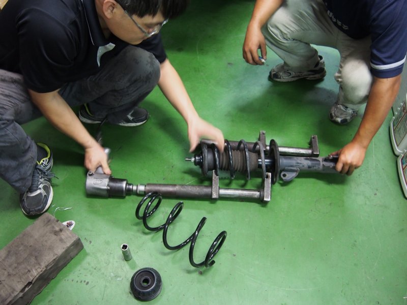

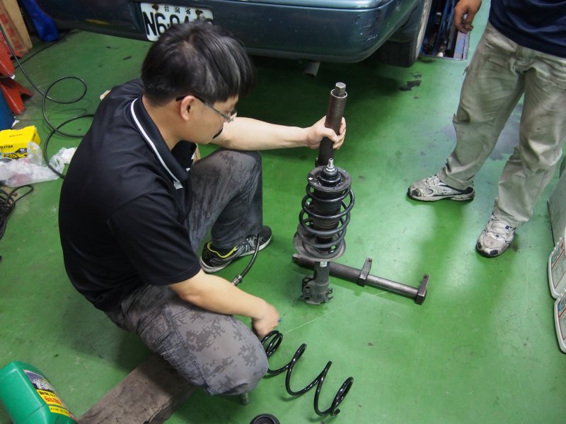

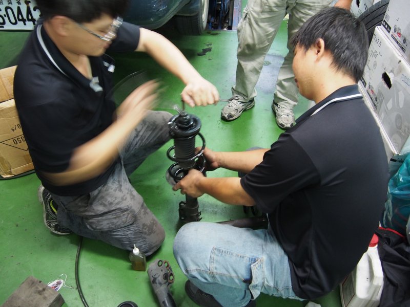

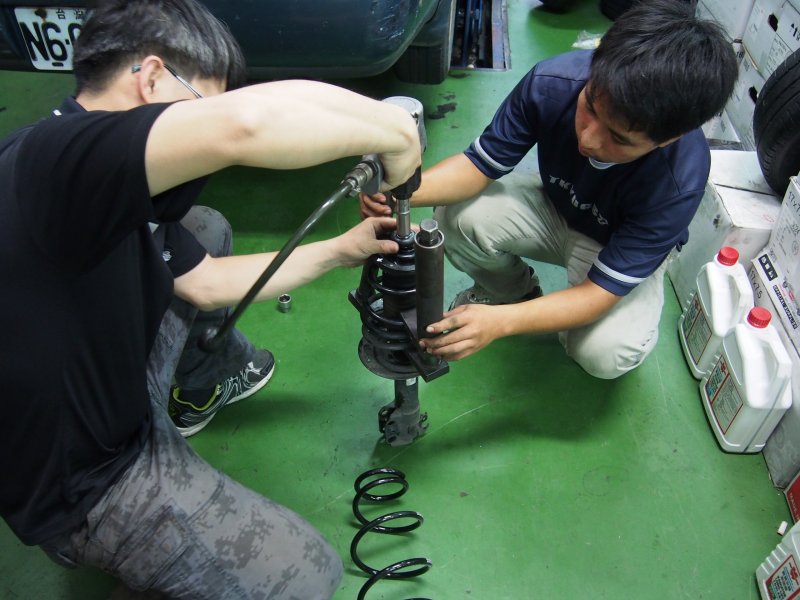

準備拆卸彈簧

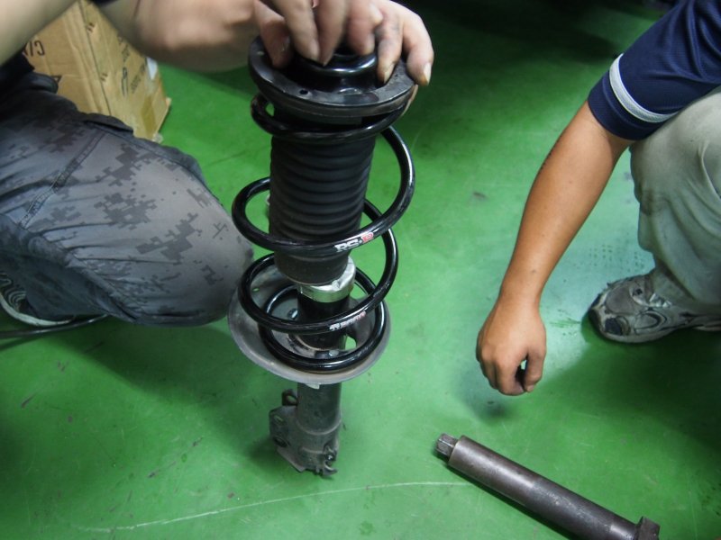

拆卸完成 換上RSR短彈簧
原廠彈簧和RSR短彈簧比較
裝回前避震

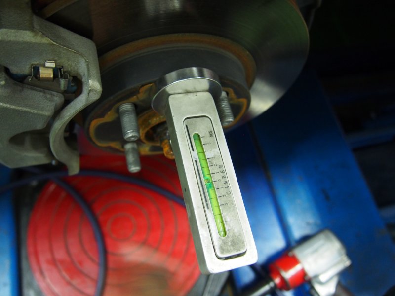

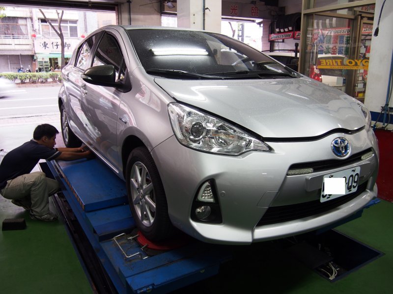

使用水平儀校正
終於裝完

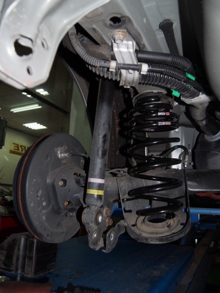

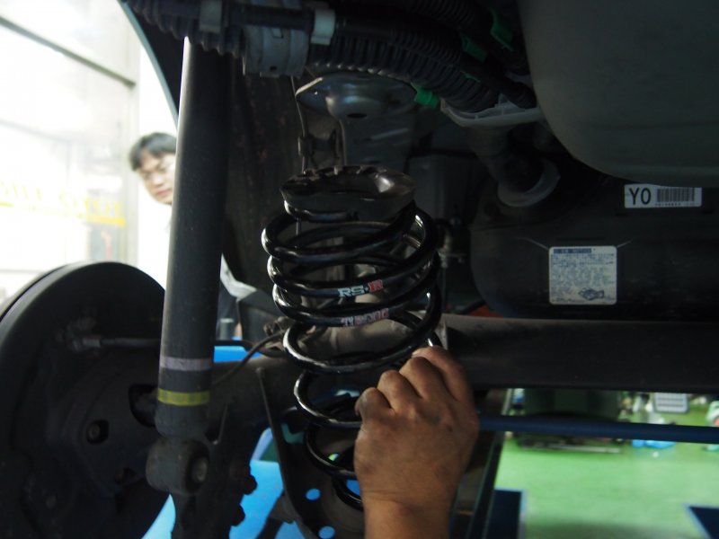

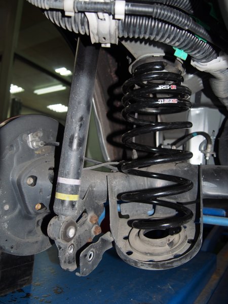

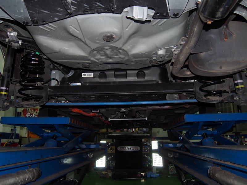

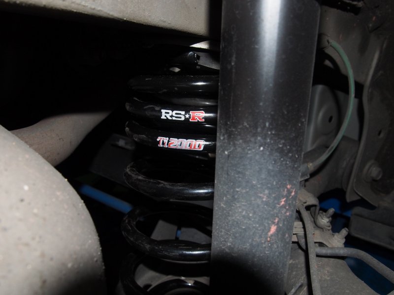

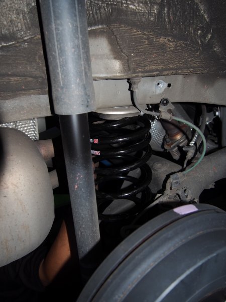

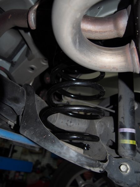

換後彈簧
後原廠彈簧和RSR短彈簧比較

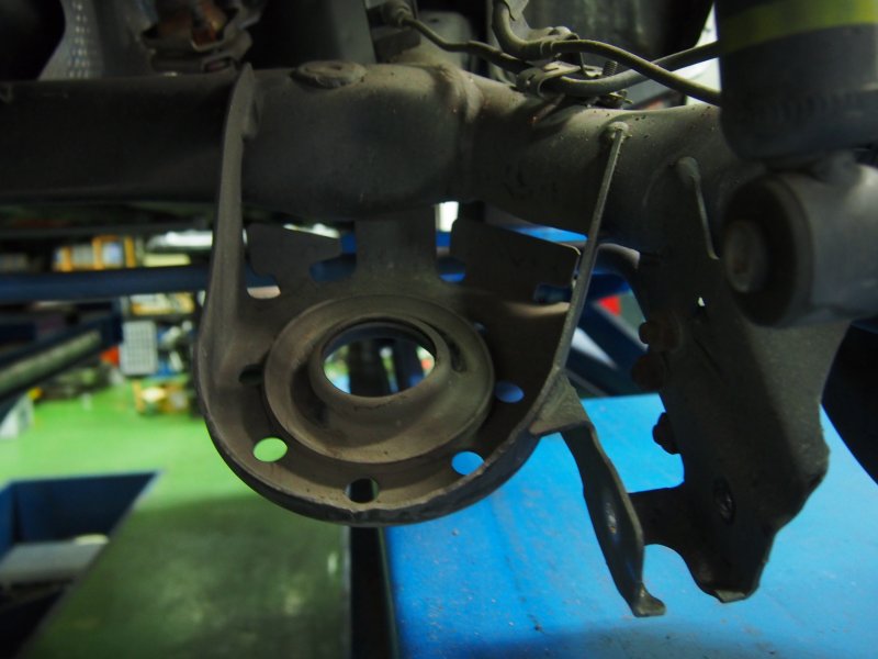

彈簧卸下
彈簧座

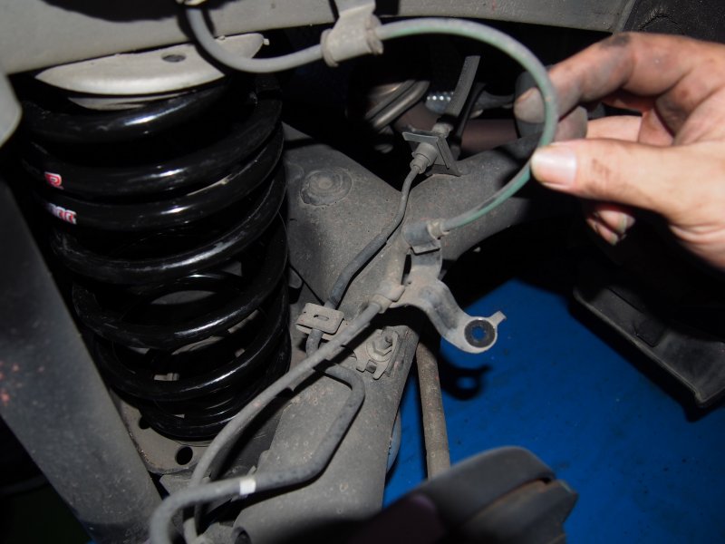

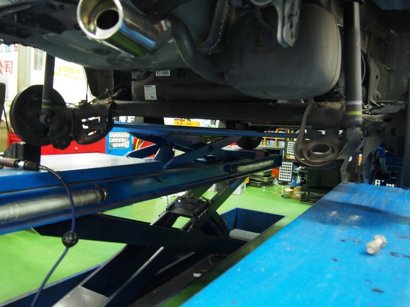

老闆交待後輪ABS線 沒注意拆彈簧會扯斷
終於完工

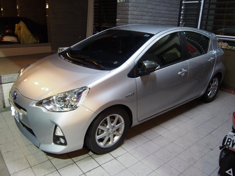

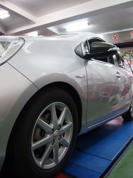

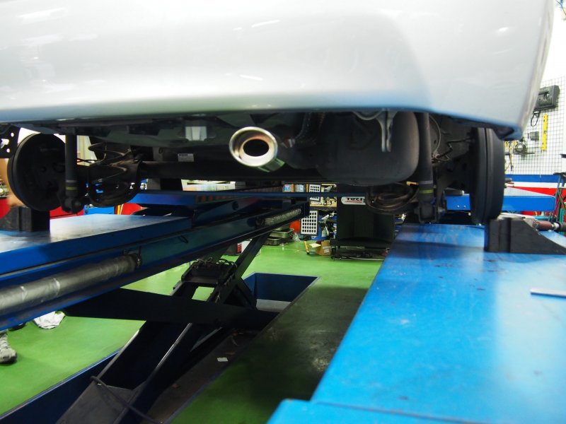

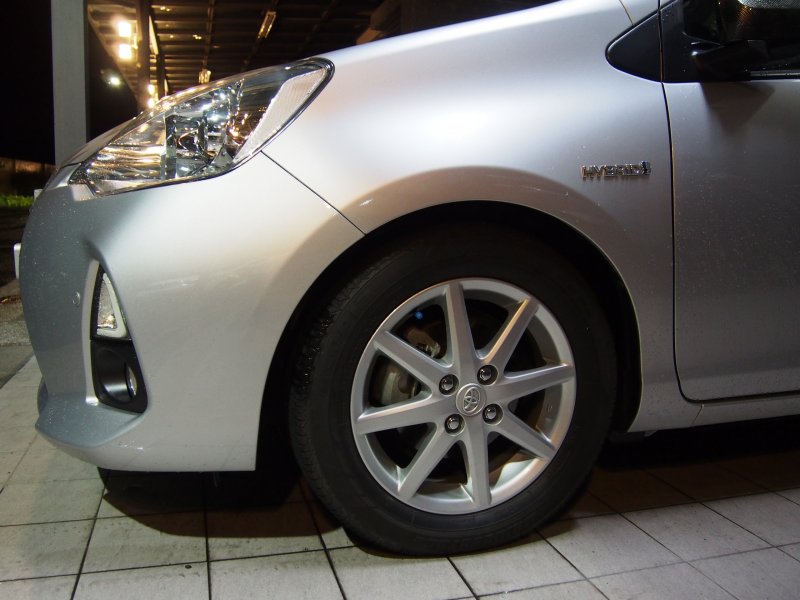

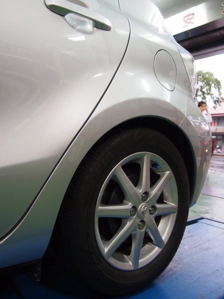

降後車身

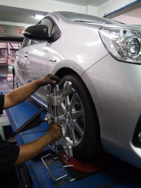

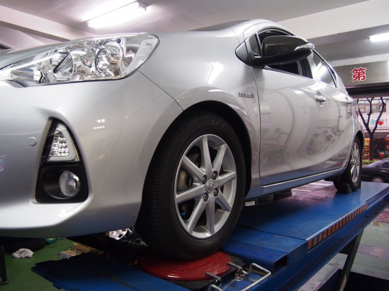

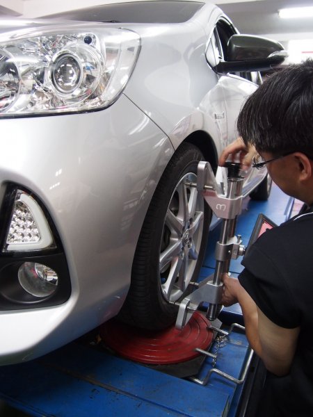

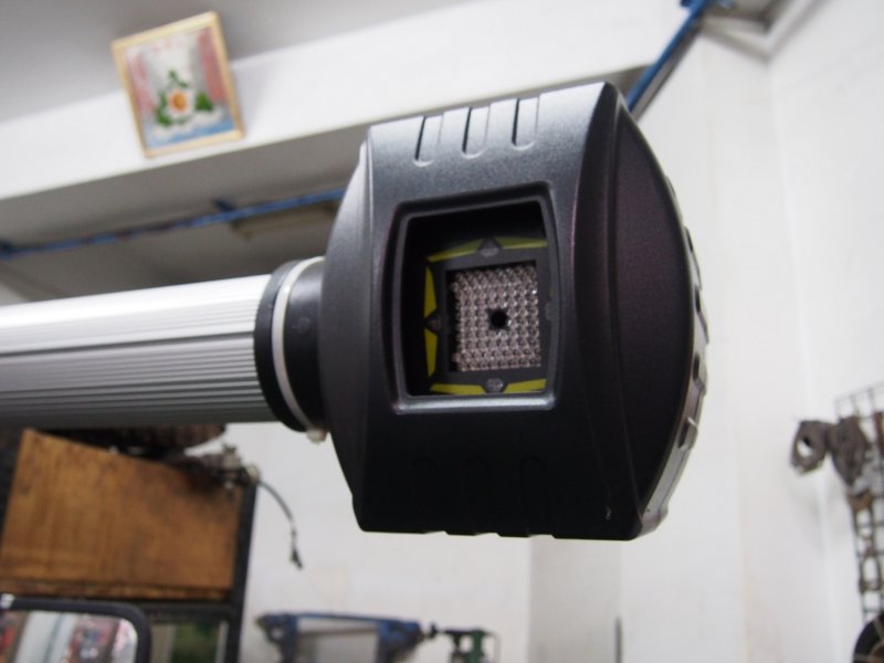

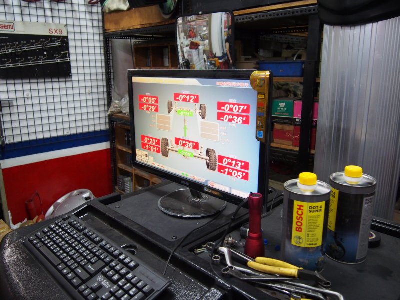

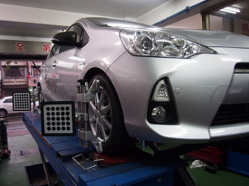

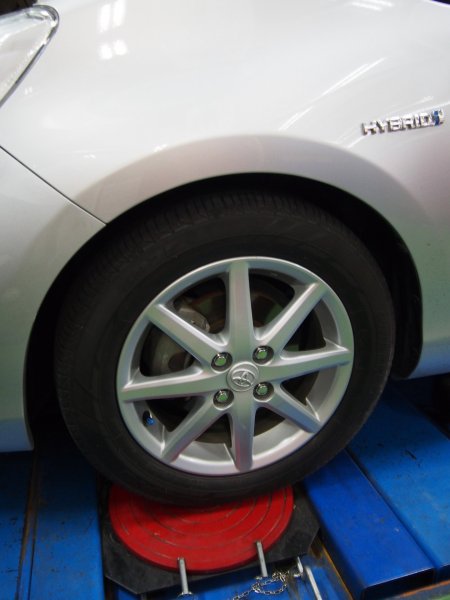

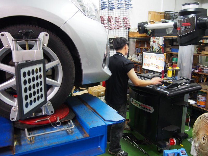

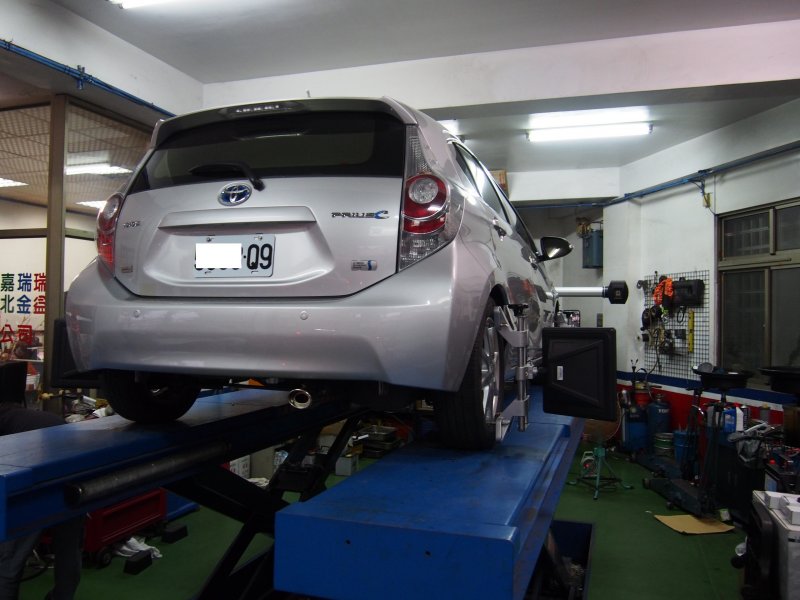

開始四輪定位
降後前輪約兩指
後輪也約兩指

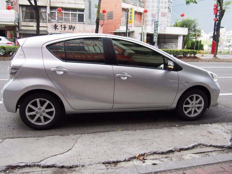

真的降低許多
