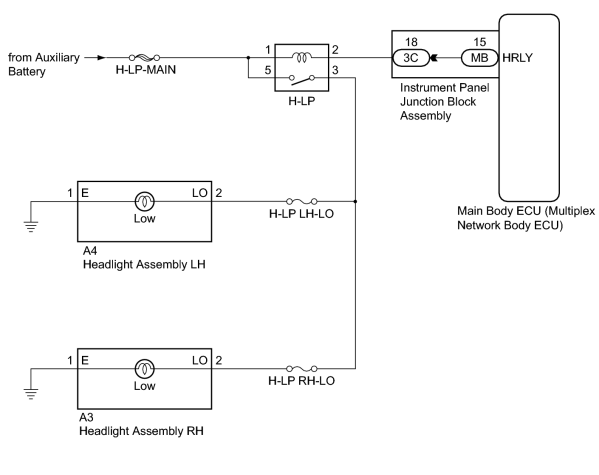

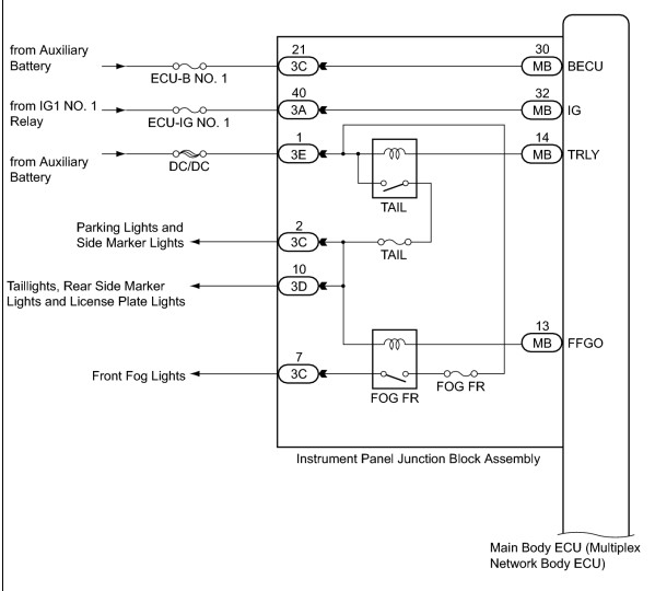

发表于 2013-9-29 11:29 | 显示全部楼层
本帖最後由 EddieTsai 於 2013-9-29 12:46 編輯
不知道前小燈是哪一個燈, 附上線路圖大家研究...

发表于 2013-9-29 14:20 | 显示全部楼层
建議先裝回原廠的前小燈燈泡,先排除車身電腦是否故障。
发表于 2013-9-29 17:27 | 显示全部楼层
本帖最後由 can 於 2013-9-29 17:28 編輯
先把最後變更的部分復原,也許就正常了
先前就有耳問更改燈泡,
因電流不同,造成方向燈閃爍頻率加速警示駕駛的現象
也許這是類似的警告機制
