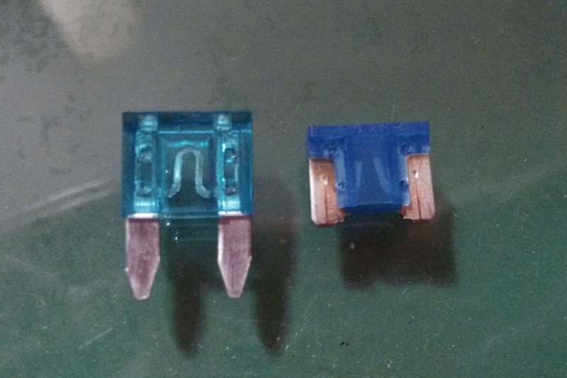

昨天破胎急用, 才用第二次, 不知道什麼原因過電流, 先燒pc點煙器的保險司
及call同事的車借用點煙器電源, 結果換打氣機本身的保險絲燒了...
比較奇怪的是, pc點煙器保險絲為15A, 打氣機的才10A, 為什麼第一次會燒PC的, 打氣機的卻沒燒
到最後搞到很麻煩就是了, 養兵千日, 買打氣機不就是為了這種情況嗎, 居然落漆.....哀

因為插上電源, 螢幕會亮, 電燈也會亮, 但設定好按下打氣, 就燒保險絲了
如果電源線短路應該一插電源就燒了
這東西方便沒錯, 可是妥善率好像跟人品有關係XDDDD
其實我一年前也買過一台一樣是米淇林其他型號的, 第一次用就燒保險絲了(舊的ALTIS), 因為是網購的所以當下就退貨了

點菸器保險絲
"短型"插片式 15A
很難買....我去了三間汽車電機材料行,居然都沒有, 而且說這種很難買...
一般插片式兩隻腳比較長,雖然老闆說兩種可通用,不過蓋子可能蓋不起來
