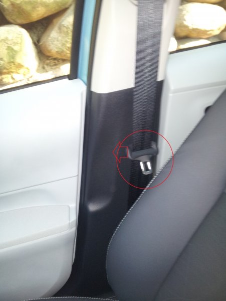

先前沒特別留意~
大約一周前~~偶而會聽到 『摳摳』聲
仔細一看~發覺 在副駕的 安全帶頭 會去碰撞B柱
雖然不是一直會發出
這幾天開車的過程~也大概看了一下(安全帶頭)晃動狀況
一般道路上 其實不太會
但遇到 爬坡家轉彎 或是 坑洞處
安全帶頭就會去跟B柱碰撞~
之前開ALTIS 好像沒特別留意過
是因為PC 太安靜嗎{:015:}~~所以會聽到
不知道其他大大是不是有相同狀況?!?
附上一張照片
紅圈圈是 安全帶頭
箭頭 是指 安全帶頭往B柱方向敲打的方向
发表于 2013-12-2 16:01 | 显示全部楼层
我之前沒放好會...放好就沒有了
你的副駕椅子立正一點試試
我的椅子好像沒放這麼斜
 楼主| 发表于 2013-12-2 16:50 | 显示全部楼层
Iantsai 發表於 2013-12-2 16:01
我之前沒放好會...放好就沒有了
你的副駕椅子立正一點試試
我的椅子好像沒放這麼斜
恩恩~~晚點下班來調整椅子座位看看~
可是 我安全帶基本上 有放到他伸縮自動收回的位置
沒有勾到 或是 轉到帶子..
我會先試試用椅子的位置來看狀況~~謝啦!!
发表于 2013-12-2 16:53 | 显示全部楼层
放好就比較不會 +1 (一開始超討厭那聲音的)
发表于 2013-12-3 00:25 | 显示全部楼层
可以用安全帶護套…團購或訂製專屬滴吧!
 楼主| 发表于 2013-12-3 09:18 | 显示全部楼层
atek945 發表於 2013-12-3 00:25
可以用安全帶護套…團購或訂製專屬滴吧!
喔~~~是那個裝在 安全帶上那個嗎~?
記得以前開altis有用過~~
但是用了一段時間
就覺得 多了一包東西在安全帶上
就沒用了..
看來要去倉庫找一找之前的舊東西了
发表于 2013-12-3 10:30 | 显示全部楼层
偶爾安全帶歸位不正時,會有聲音,把安全帶放置的姿勢再調整一下,就ok了
