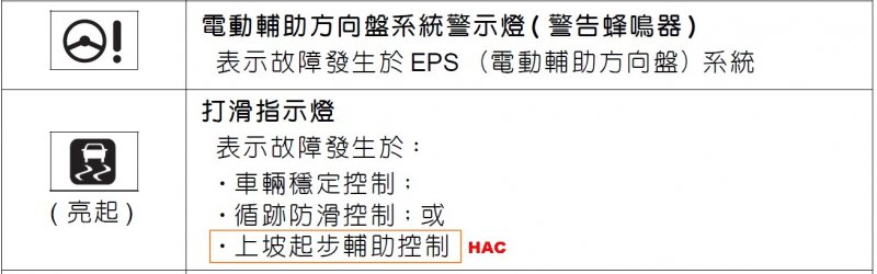

這是電動轉向系統故障燈…

請問電動轉向系統是Electric Power Steering (EPS)嗎?
因為我是電子車身穩定系統那個燈一直亮著,
謝謝

因該是剎車踩的太大力,啟動了上坡起步輔助控制系統(HAC 圖示是和ESP相同)
當啟動 HAC 時,放開剎車時是不會前進或後退的,需踩油門解除

那應該是 HAC 作動沒錯...
不是 EPS (Electric Power Steering)...
