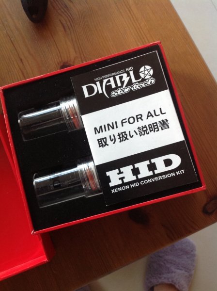

拿到手後, 拍個外盒照片

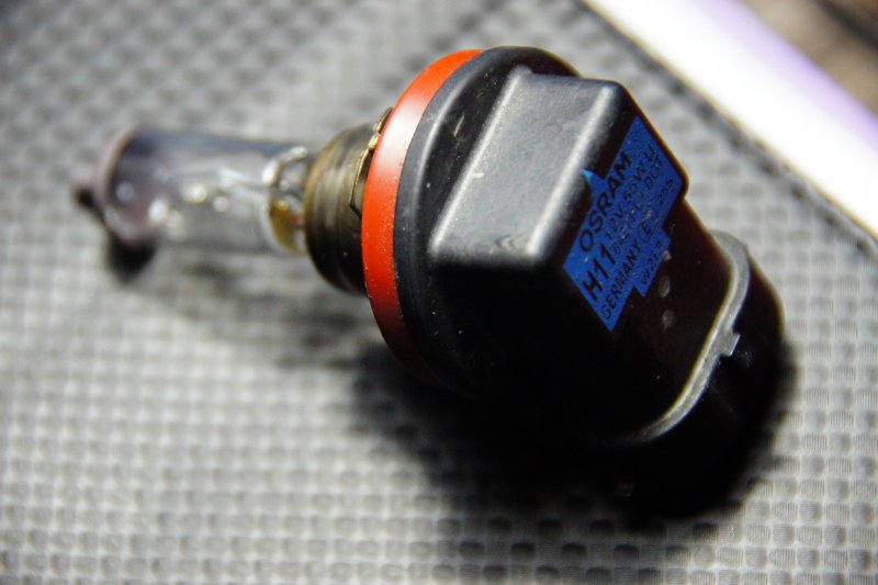

把原車上的OSRAM近燈燈泡拆下, 逆時針轉一下就開了, 很好拆

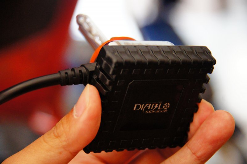

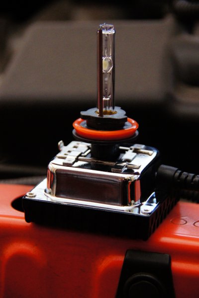

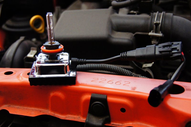

把盒子內的燈泡組裝好, 準備上車囉

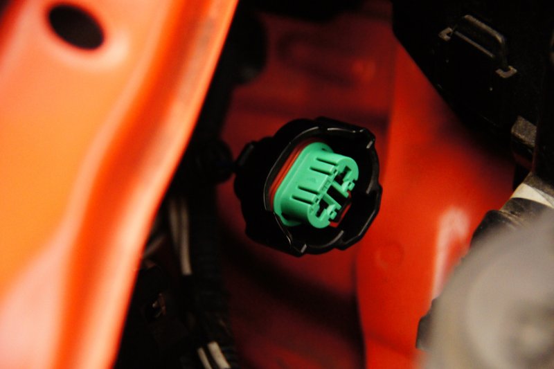

車子大燈的電源接頭
HID的接頭, 跟大燈電源接頭接上即可(這邊我有裝反過, 燈不會亮, 反過來接後, 就亮了, 還好沒燒壞)

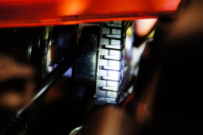

完工照

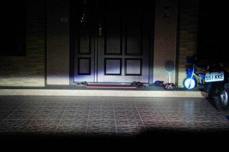

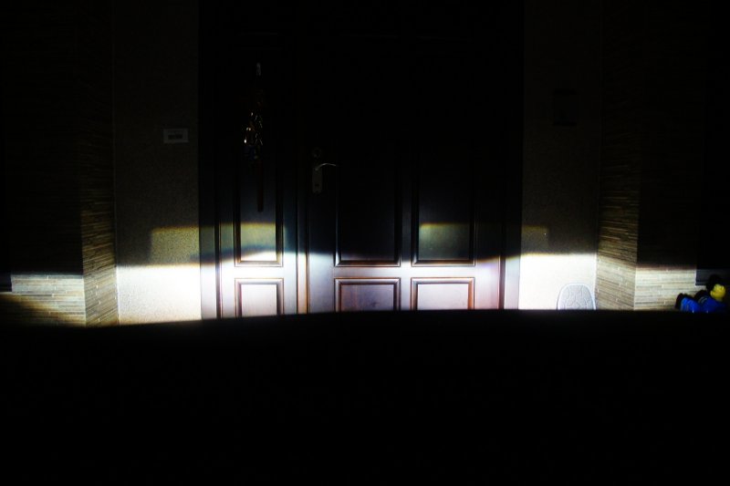

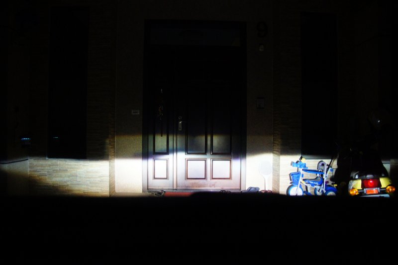

光型測試
較遠距離
適中距離
較近距離
