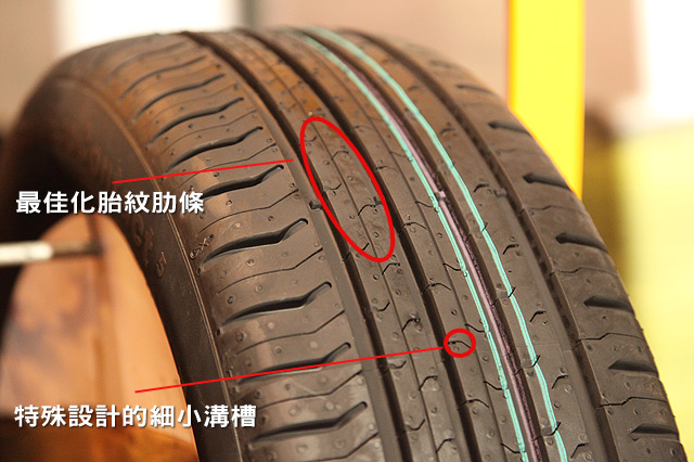

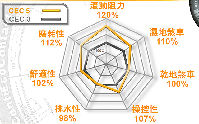

為了讓輪胎具備兼顧乾、濕路面上的制動能力以及降低滾動阻力的平衡性能,德國馬牌更新了ContiEcoContact 5的花紋設計、輪胎輪廓、胎體結構及膠料配方,相較於上一代的ContiEcoContact 3降低了20%的滾動阻力,並提高12%的輪胎里程效能,同時縮短潮濕路面上的煞車距離。根據德國馬牌指出,藉著輪胎複合材質的應用ContiEcoContact 5解決了滾動阻力與煞停性能之間的難題。目前臺灣開利耐特提供的ContiEcoContact 5輪胎適用於14吋至16吋輪圈,部分規格並具備高達時速300公里的認證。
兼顧排水與剛性的細小溝槽,ContiEcoContact 5的花紋設計
