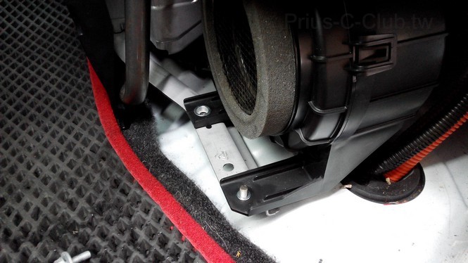

前天車友來找我
偶然提到大電池風扇清潔的問題
我倆心血來潮就現場拆來瞧瞧
一拆不得了!!!
根本就髒到快要塞住了
完全無法想像裡面能夠這麼髒
強烈建議大家在酷夏來臨之前
動手清一清
但是請依步驟拆卸
別像我暴力亂拆把卡榫拉斷

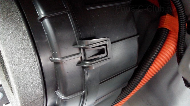

拆卸步驟如下:

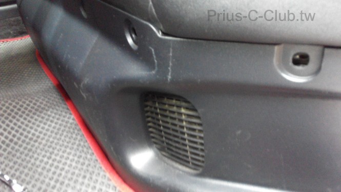

1.拔掉後座下方駕駛側蓋版上的兩顆鈕釦
拿尖物壓鈕扣的中間即可鬆開鈕扣
然後再用指甲從兩側拉出鈕扣
就可以向前拆開蓋版
內側還有幾個卡榫向前拔出即可

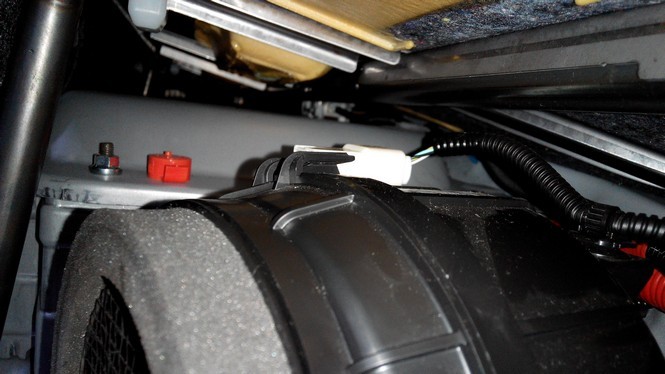

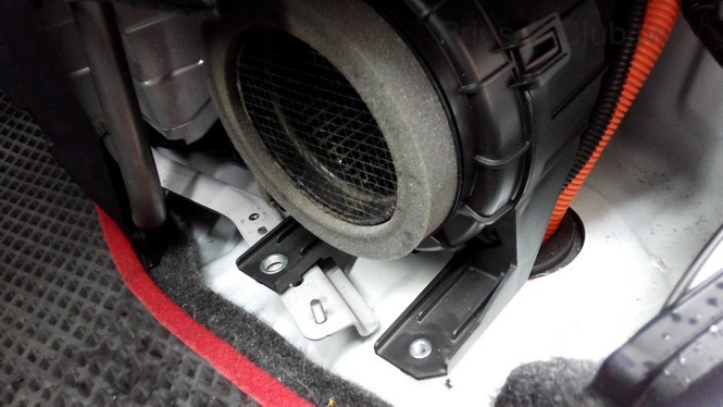

2.拆掉後座下方駕駛側的蓋版後
就可以看到裡面的風扇
先將外面兩顆螺絲轉開
3.稍微向上扳一下
就可以將風扇逆時針轉出來
後面那顆螺絲不用拆就可以轉
反正也拆不到

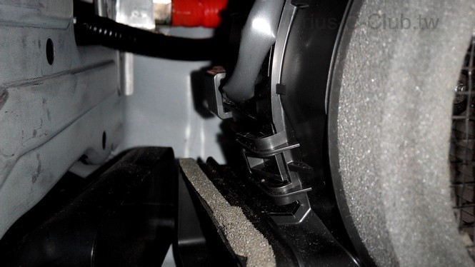

4.將風扇左、上、右三個卡榫拉開
往前下方向就可以順勢拉開下面三個卡榫

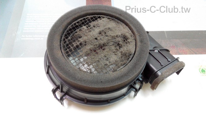

5.然後你就可以拿下風扇濾網好好清潔一番
6.最後再反向裝回即可
先把濾網下面三個卡榫扣好
然後往後上把左、上、右三個卡榫扣上
再把整顆風扇逆時針轉回去塞進空氣通道
接著鎖好兩顆螺絲
蓋上蓋版
最後壓好兩顆鈕釦
大功告成!

謝謝分享,我的做法是把塑膠蓋板拆下後,就直接用吸塵器吸乾淨. 我沒拆風扇,就可清的很乾淨。
要提醒大家的是,卡榫扣拆容易,要裝回去卻是很難,我試很久都ㄧ直失敗,後來開回保養廠尋求幫忙,沒想到技師也不會裝,還跟我扯說:這應該是耗損物品,ㄧ旦拆了,就要換新的.
由於我堅持,他只好跑去問組長,答案是: 沒訣竅,就是要慢慢試!後來他花了半小時終於幫我裝回其中ㄧ個. 我不好意思擔誤他太多時間,決定開回家自己再試.
終於給我找到訣竅: 要裝回去前,先把中間的那根卡榫拉出來,要拉到底,然後用ㄧ個很細的ㄧ字起子,慢慢把三個開花狀的葉片塞進要插進去的洞,三片葉子都在洞內後,把鈕扣卡榫推到底,最後再把剛剛拉出來的那根卡榫推進去,就這樣,很巧妙的設計!

发表于 2014-5-21 10:20 | 显示全部楼层
本帖最後由 kkkfish 於 2014-5-21 10:25 編輯
感謝分享{:070:}
看起來灰塵是在濾網外側, 可以用吸塵器直接清除嗎?
