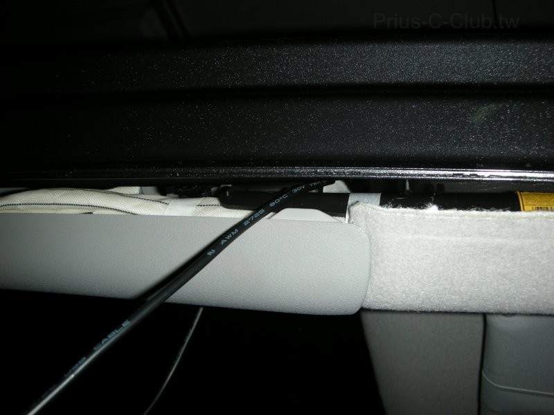

將A柱拉開
往A柱內看的話會看到如圖中的黑色柱狀物
那就是側邊氣簾的固定座
線路只需從那固定座的下方穿過去就不會影響到氣簾的做動了
发表于 2014-7-13 15:24 | 显示全部楼层
請問A柱如何翻開,卡榫在哪邊?謝謝。
发表于 2014-7-13 15:42 | 显示全部楼层
日本車的A柱都是用卡準固定的而已
將車體上的帆布條拉下來後A柱就有縫了
在將A柱飾板往外拉就可翻開了
发表于 2014-7-13 16:10 | 显示全部楼层
jan 發表於 2014-7-13 15:42
日本車的A柱都是用卡準固定的而已
將車體上的帆布條拉下來後A柱就有縫了
在將A柱飾板往外拉就可翻開了
感謝,回家再來試看看。
