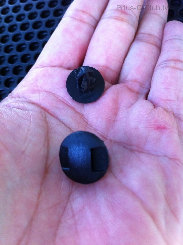

首先,要拆尾門飾板,扣子是這一種:
扣子
扣子
直接撬開就能拆下尾門飾板了

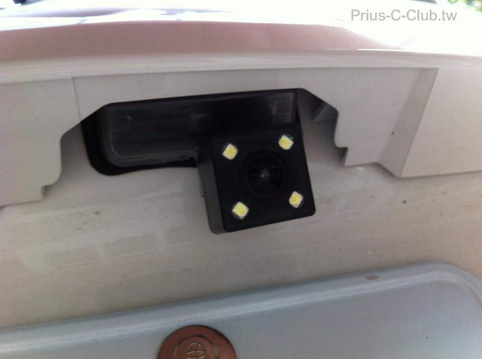

我裝的倒車攝影是這一種:
直接一個副廠燈殼子(與新阿踢思一樣),可以置換掉原本的蓋子,就可以原全不用鑽洞……{:061:}

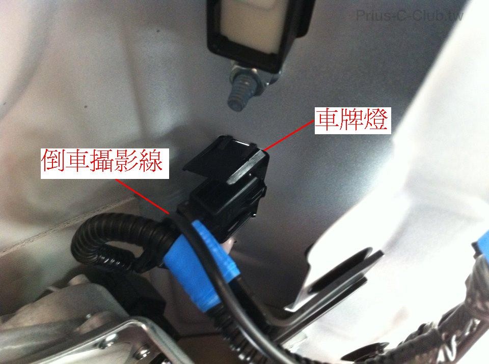

線隨著車牌燈的中間細縫進尾門內部,真的是“夾逢中求生存”{:084:}
跟著車牌燈的線走,束在一起
