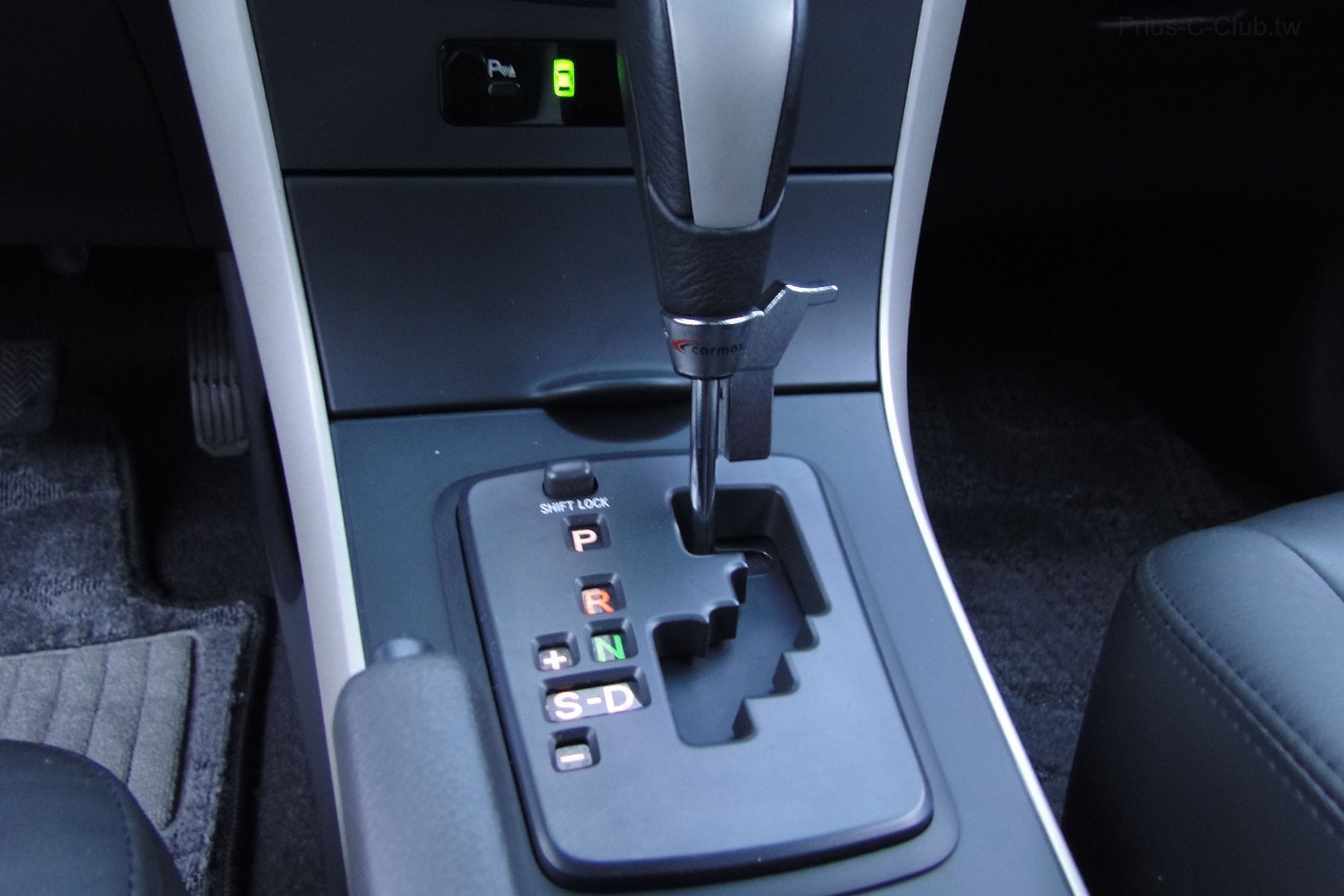

5.排檔鎖
5.1力巨人排檔鎖
也許可用暴力扳動入檔或是拉排檔線入檔
可以到Youtube搜尋排檔鎖 破解
價位約5k
5.2終極排檔鎖
排檔座飾板用手掀開就破解了
這產品根本是搞笑的
價位約2k

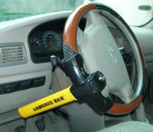

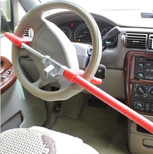

6.2鎖雙邊只有棒子的
手動線鋸十秒鋸開方向盤破解
也可以直接從安全氣囊那邊把整個方向盤拆下
也可以到Youtube搜尋方向盤鎖 破解
價位約1k

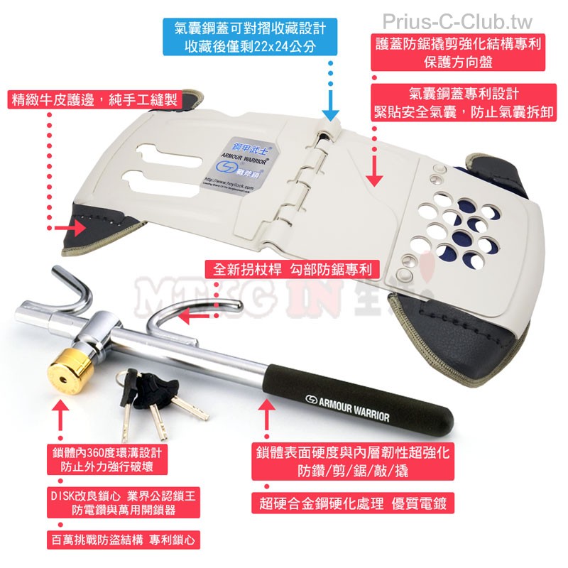

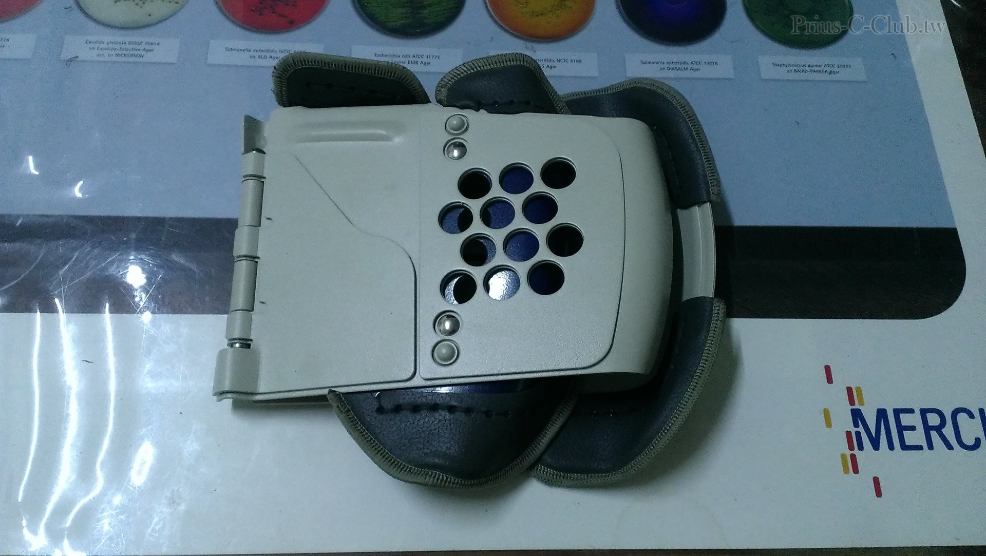

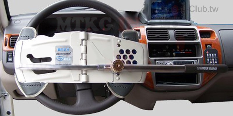

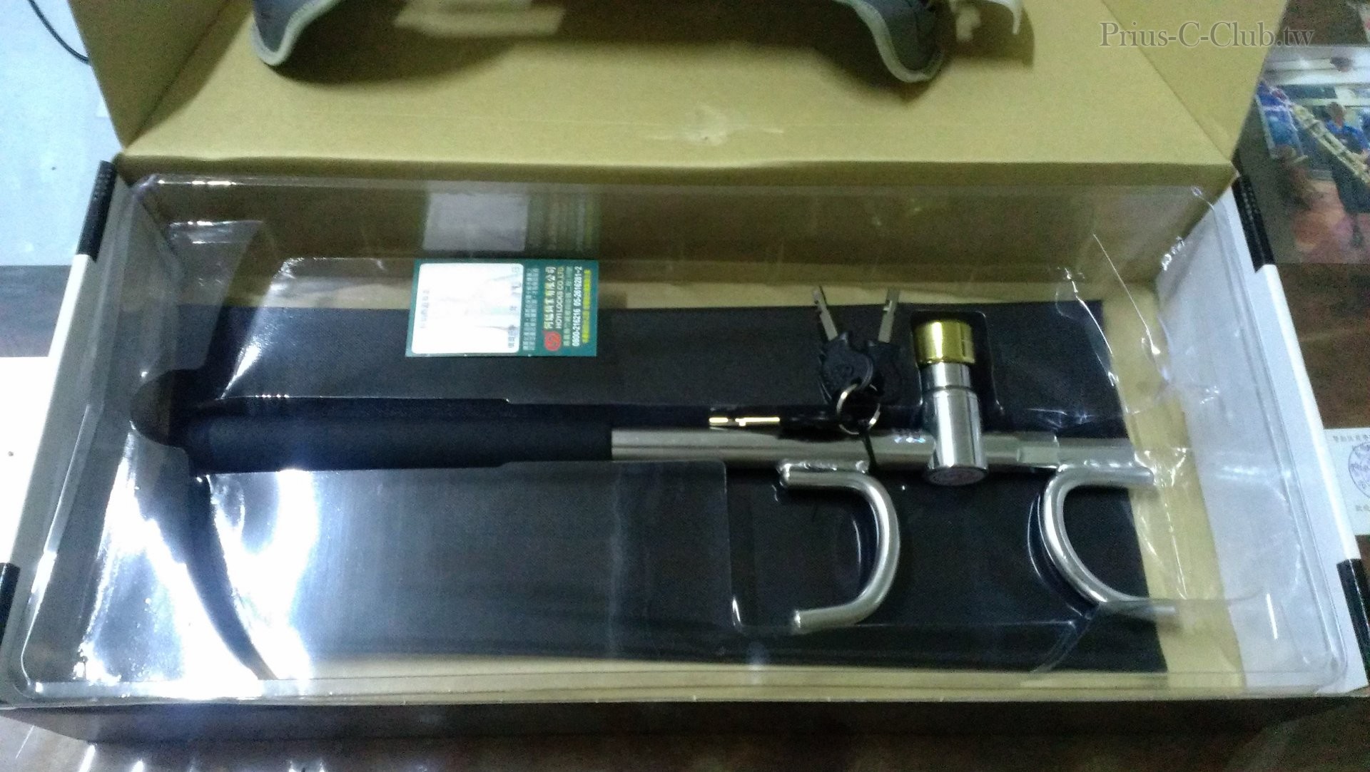

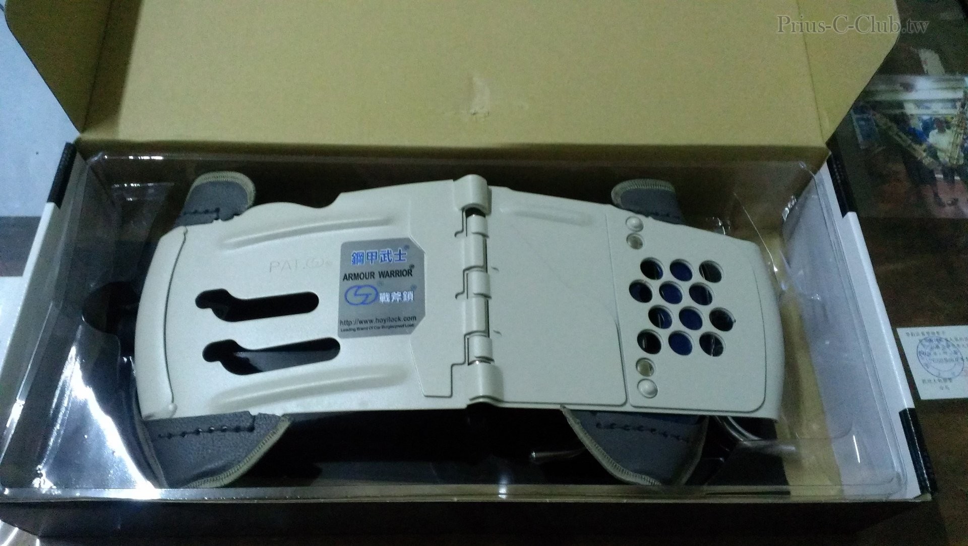

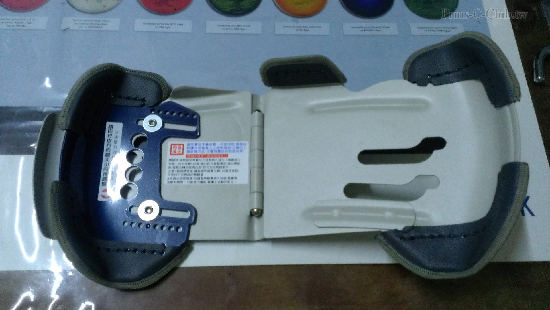

6.3鎖雙邊而且有蓋子的
我有實際跑去鋼甲武士工廠詢問
目前看來看去就這個最滿意
價位約3k
鎖頭基本上沒辦法破解
有蓋子擋著,鋸方向盤也拿不下來
有蓋子擋著,沒辦法拆安全氣囊也沒辦法拆方向盤
要偷走大概就是偷鑰匙或是上拖車
安裝簡單不破壞車體
上鎖、收納都容易
蓋子可以塞到副駕底下
棒子可以塞到副駕跟排檔座的縫隙
有必要還可以拿出來防身

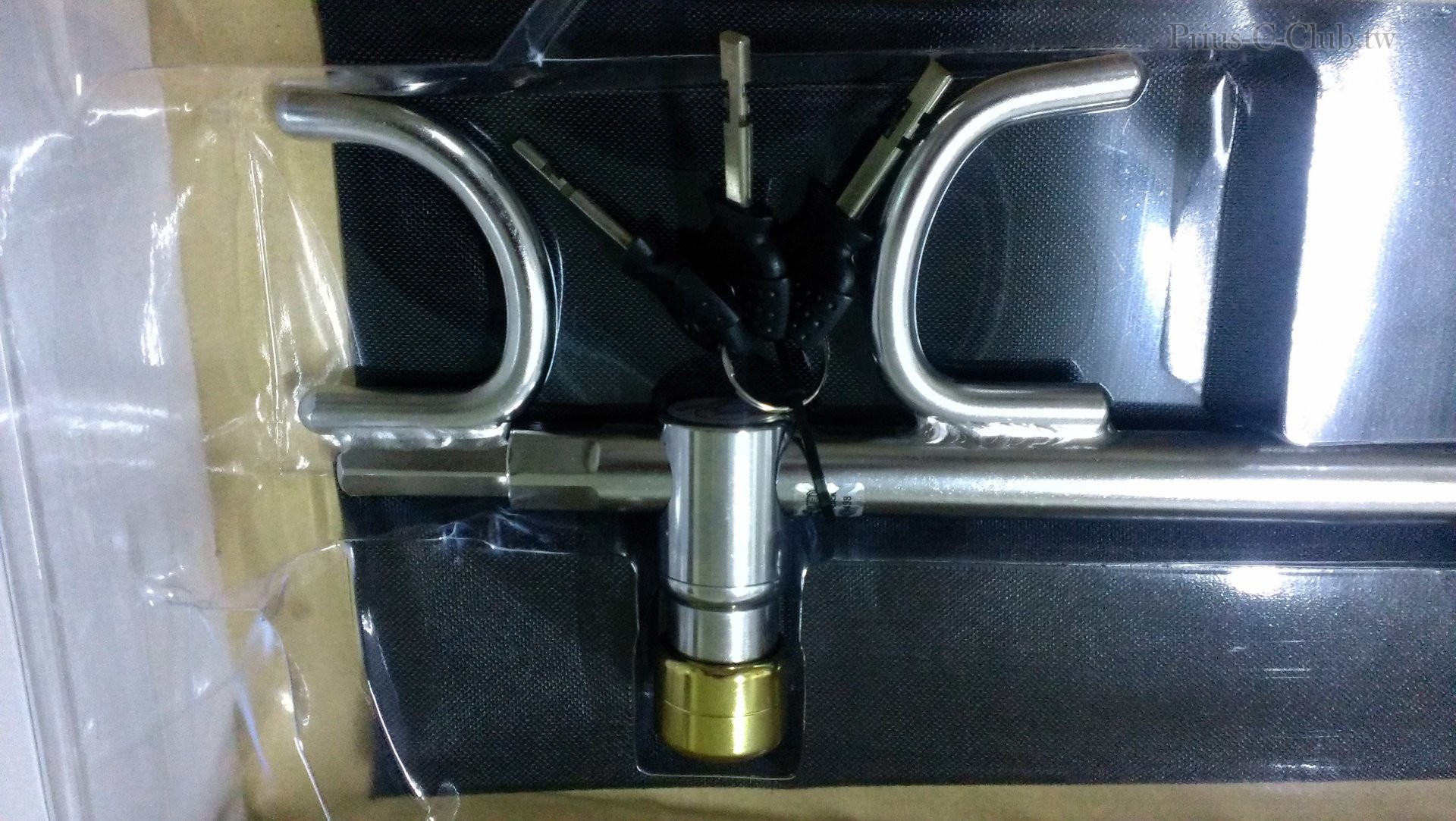

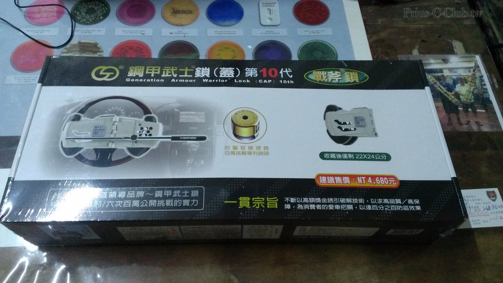

品項:
1.鋼甲武士第十代戰斧鎖
http://mall.pchome.com.tw/prod/QCAB0B-A9006G1I8?q=/S/QCAB0B
2.鋼甲武士第十代戰斧傳訊鎖
http://mall.pchome.com.tw/prod/QCAB0B-A9006G0TZ?q=/S/QCAB0B
價格:
1.戰斧鎖定價4680優惠價3000元(含運)
2.戰斧傳訊鎖定價7880優惠價6600元(含運)

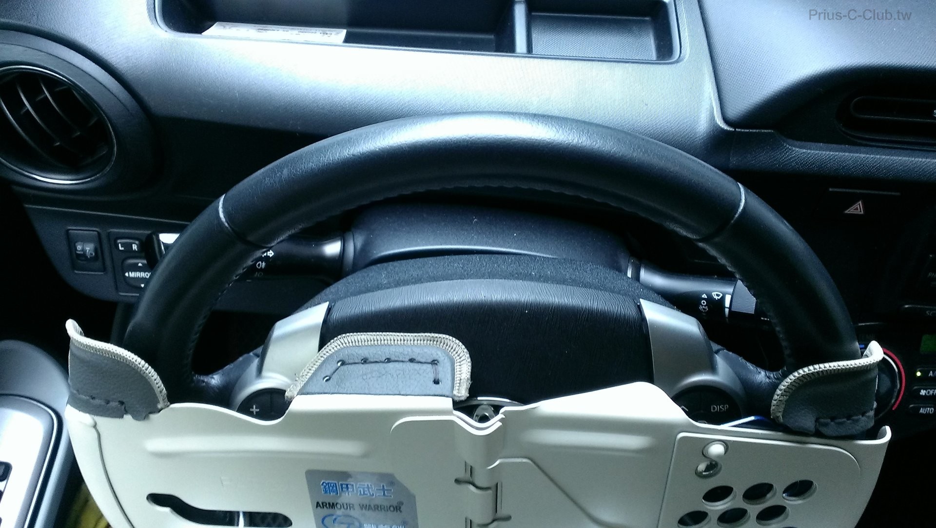

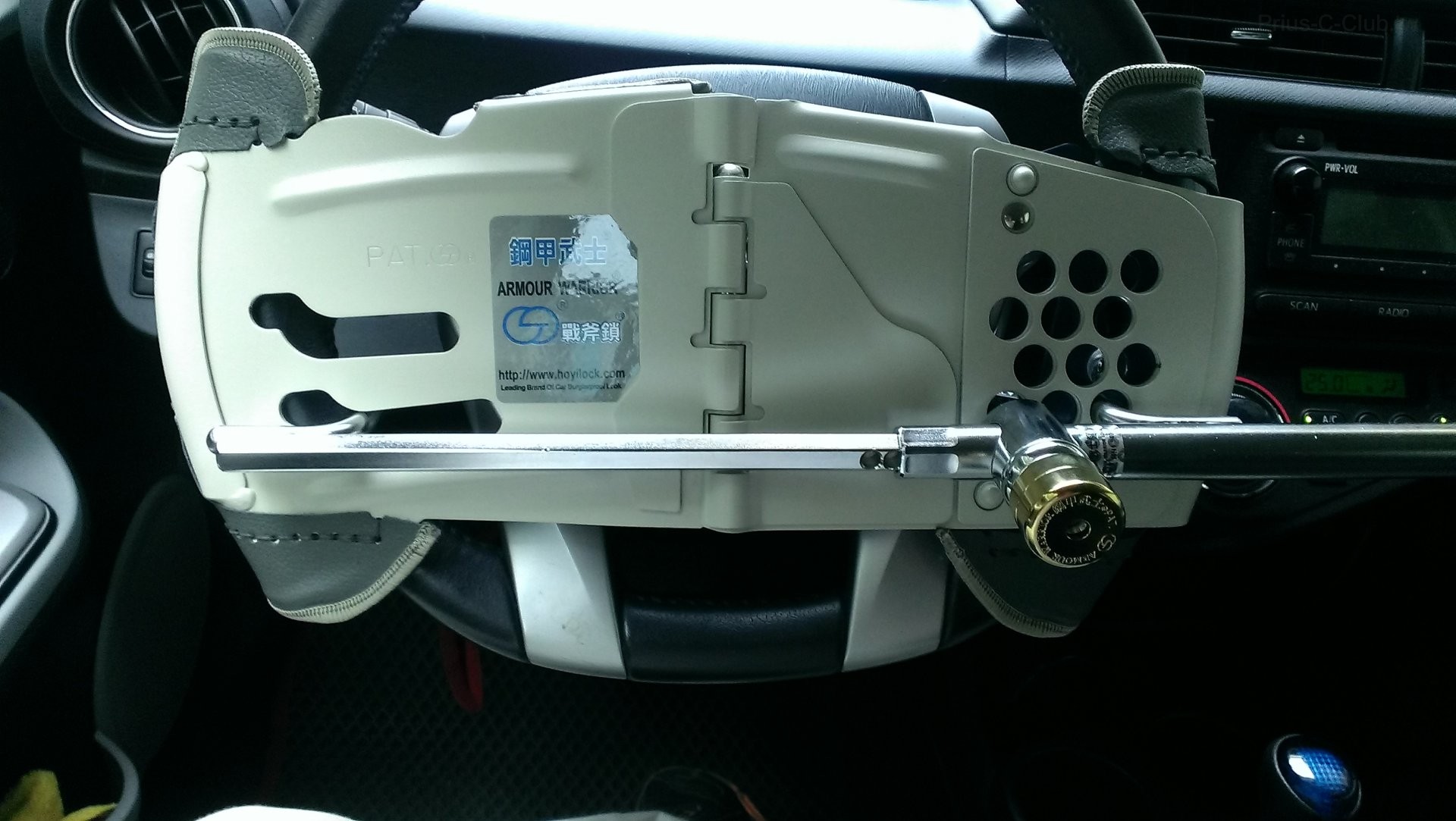

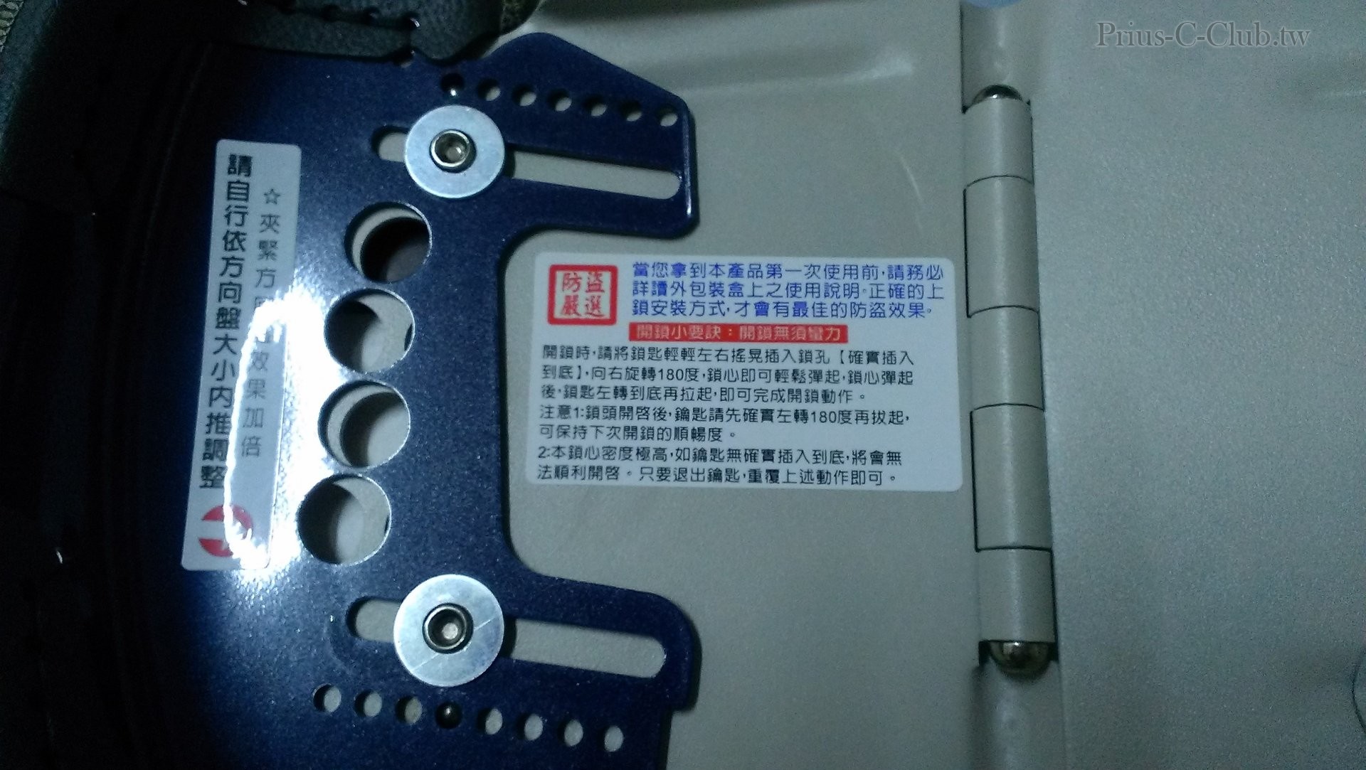

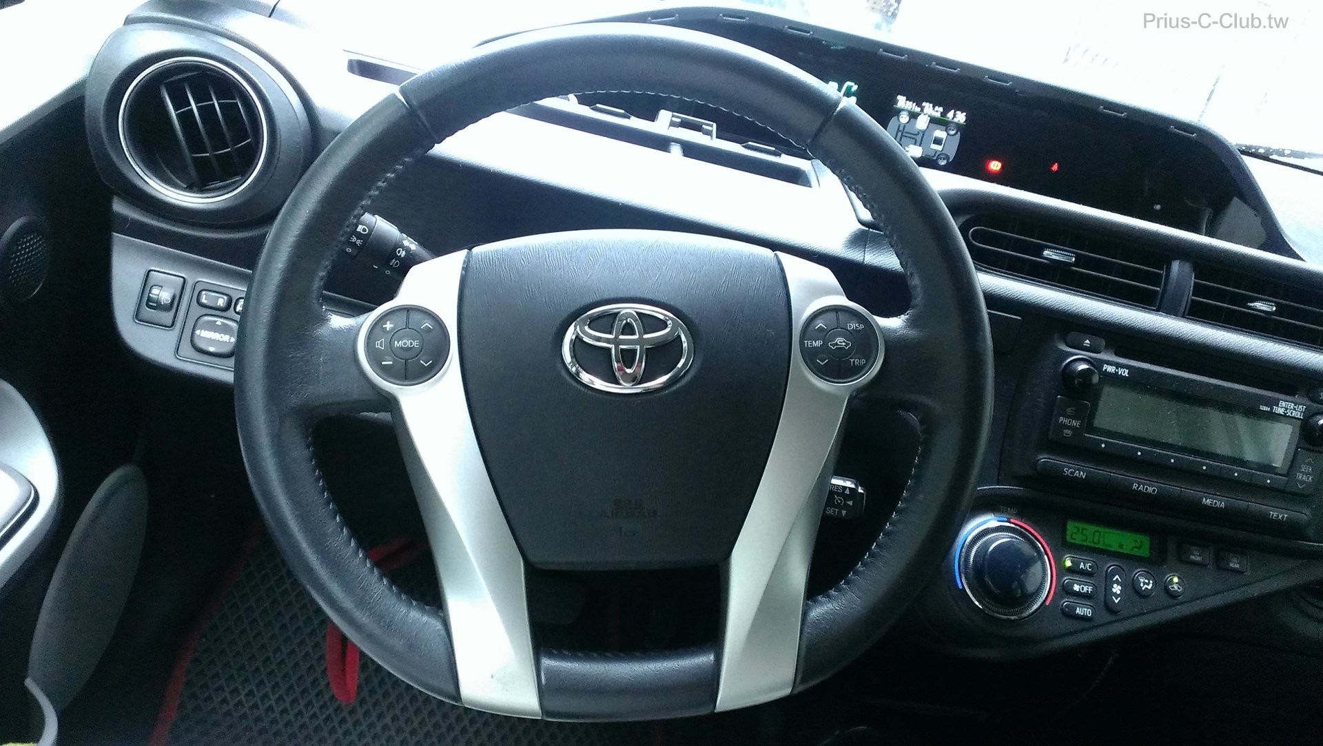

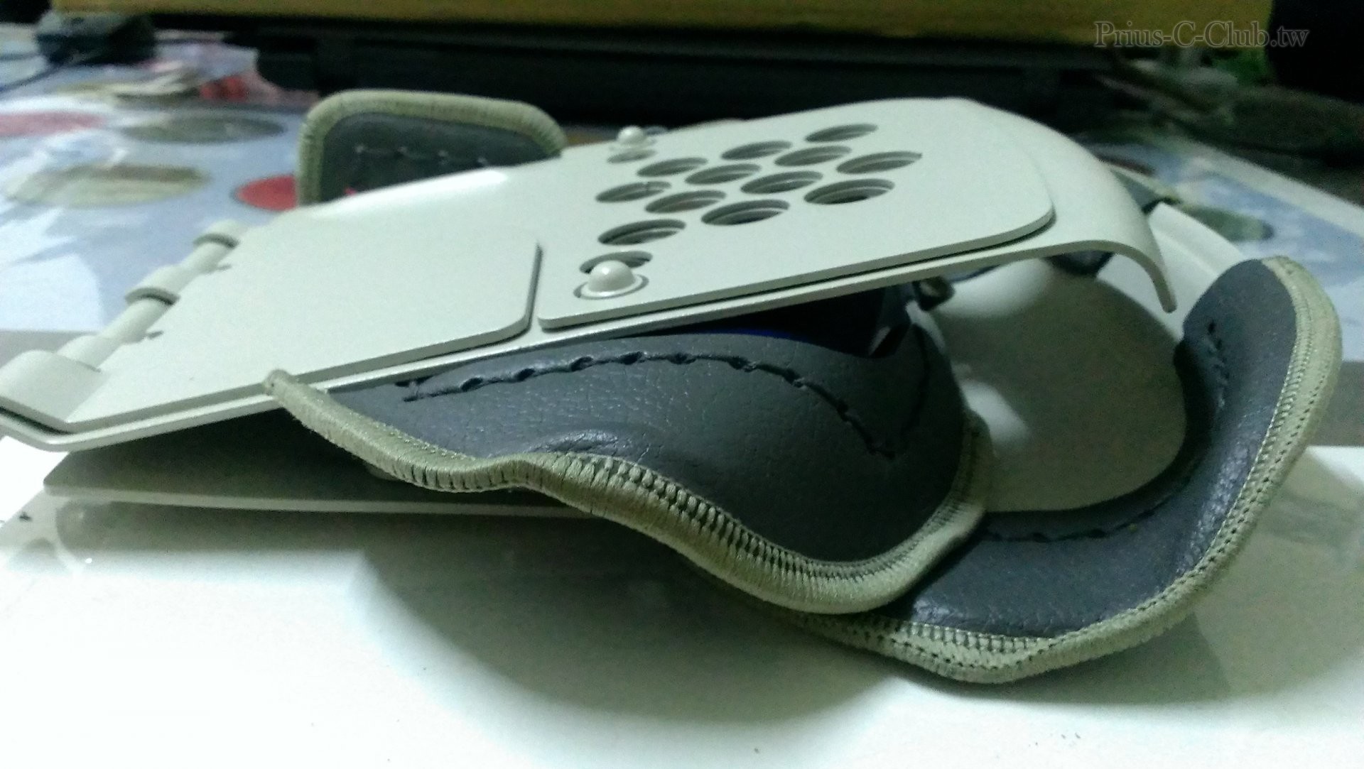

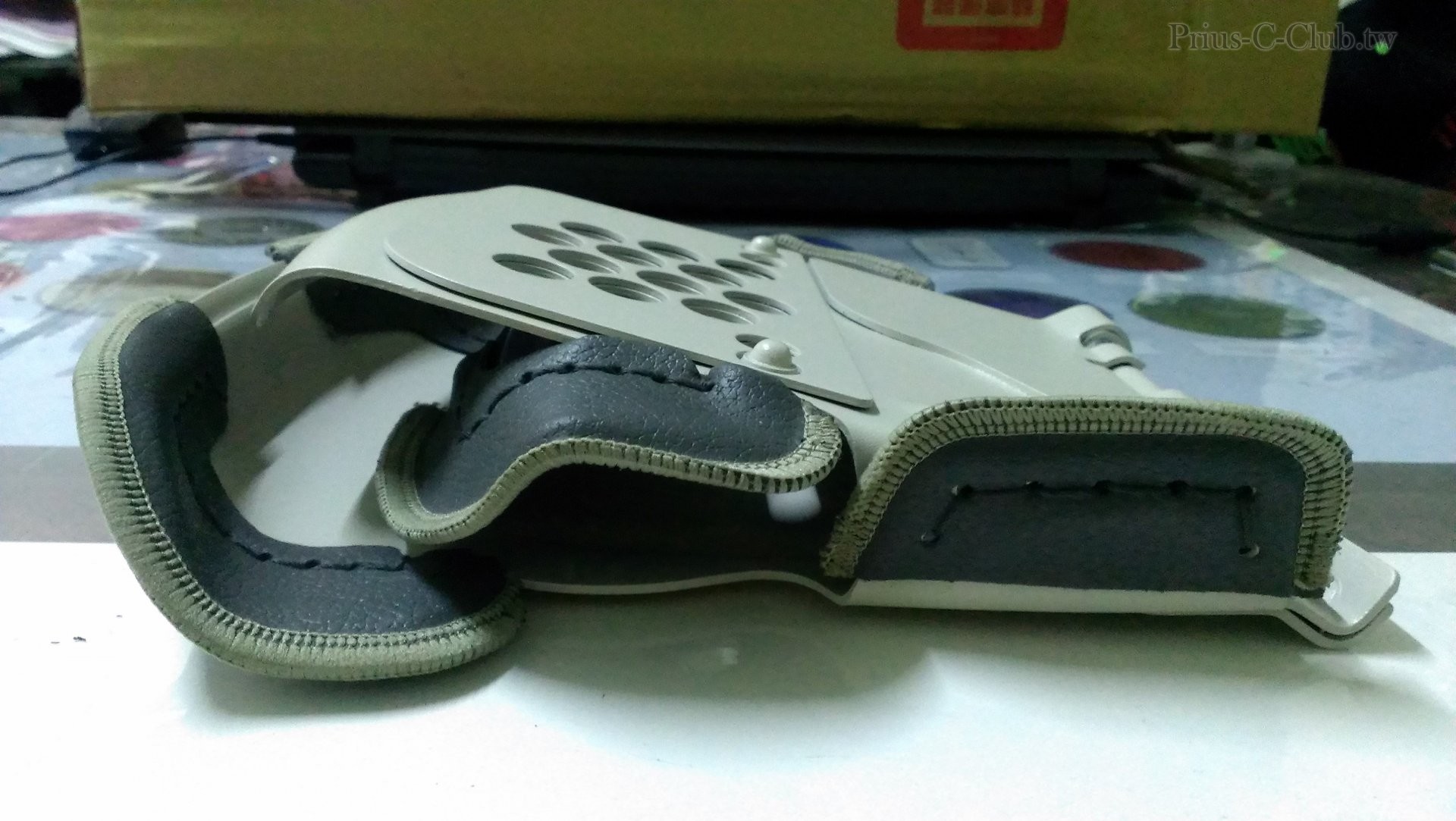

最後補上實拍圖:
看起來好安全
但是因為Prius C方向盤形狀的緣故
蓋子上面會離的比較遠
工廠說這樣就拆不下來了
第一,安全氣囊必須往駕駛的方向掀開才能拿下
第二,蓋子擋在那邊還是非常難以拆卸螺絲

s870666 發表於 2014-9-7 13:55
請問平常開車時,這個鎖要放那兒?
蓋子可以塞到副駕底下
棒子可以塞到副駕跟排檔座的縫隙
