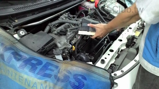

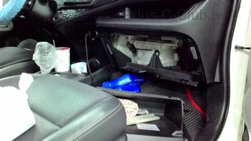

清一下冷氣濾網
超髒
要找大眼睛買新的了
清一下引擎濾網
很乾淨
才換過沒多久

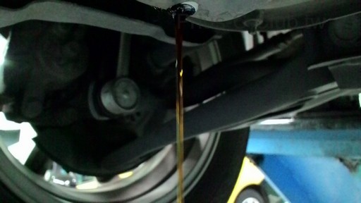

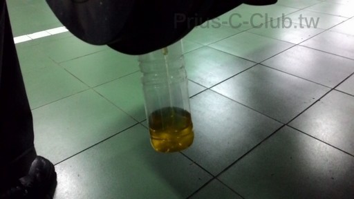

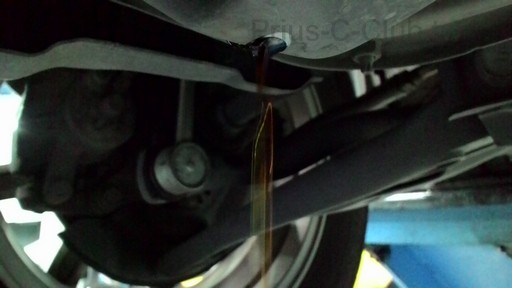

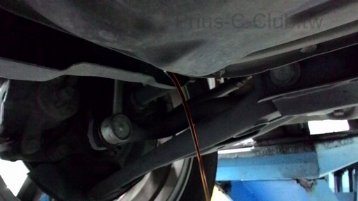

洩機油了
這次跑了一萬
竟然還是非常清澈
真是神奇的小玩意
或許一萬更換還是太早吧?

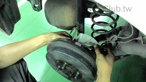

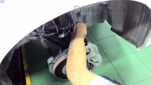

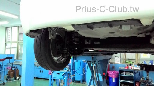

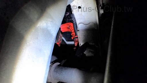

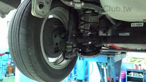

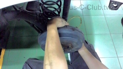

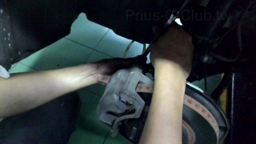

檢查來令厚度
後輪鼓煞也能檢查
從這個小洞看進去

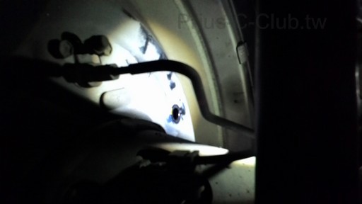

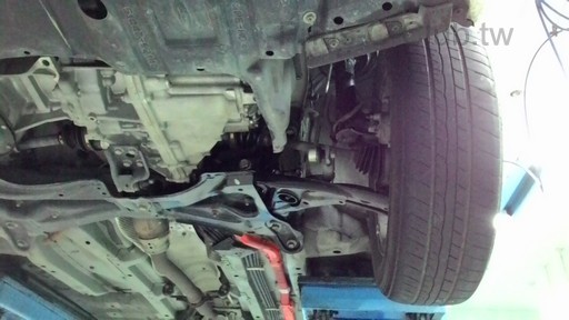

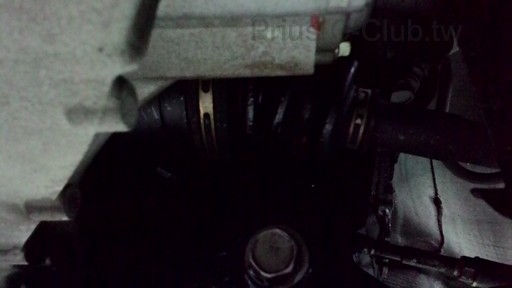

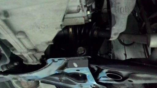

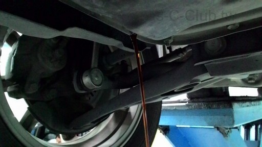

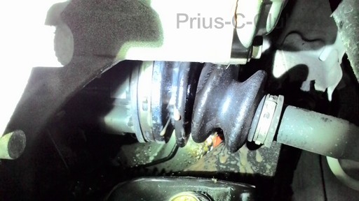

不妙
駕駛側傳動軸內側防塵套破掉漏油
噴得到處都是
還一直有油流出來
還好及早發現只需更換防塵套
油如果流乾了繼續開就會磨損
傳動軸防塵套一千四
沒有現貨要等
等多久不知道
專員是跟我說一個月內會到
更換之前就是盡量少開
如果是更換整支傳動軸
報價應該會在一萬上下
所以為了自己得荷包
請偶爾檢查一下

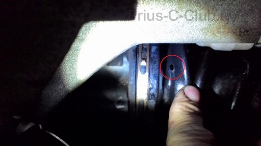

由於是被戳破一個洞
請注意看紅色圈圈處
所以沒有保固只能自費
他們認定是人為損壞

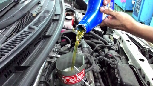

加機油了
一樣是便宜好用的飛寶0w20

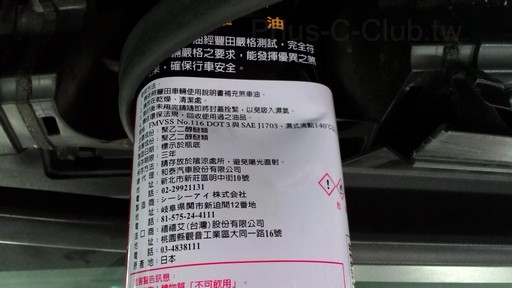

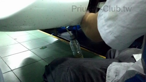

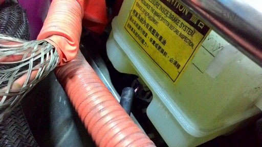

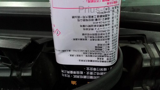

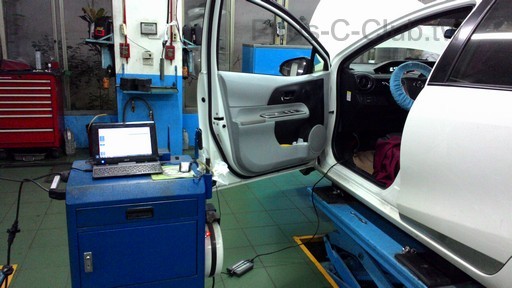

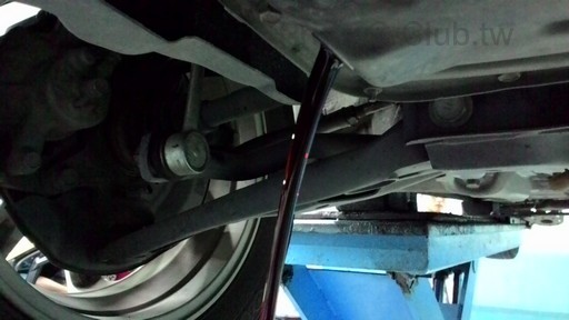

這次也要更換剎車油

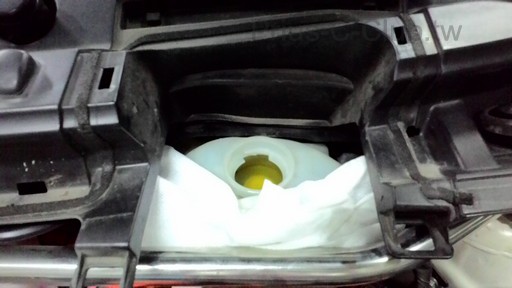

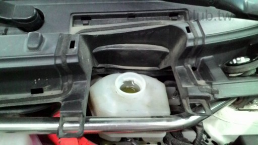

先拔掉剎車油偵測器
才380
用原廠的就好了
台灣原廠用的剎車油是日本製的
好啦~
幫你轉過來

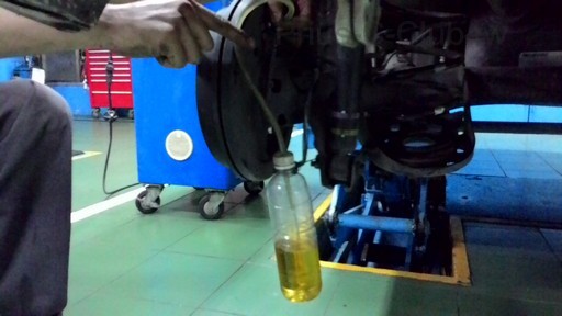

原本技師要用傳統方式更換
不過我堅持要插電腦
我不懂能插電腦
用電腦控制去排油排氣
為什麼還要用傳統方式呢?
插上去我就懂了
光等電腦開好機大概等半小時
我跟技師說
你跟上面反應一下
下次來如果電腦還沒換掉
我一定給你們打零分

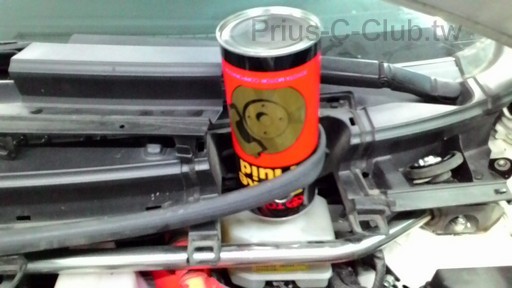

從右後開始
左後
左前
右前

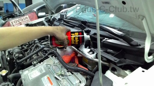

排油的同時也要加油
加滿之後要電腦控制排氣一下

不懂發問一下 更換剎車油為何要插電腦呢?
 楼主| 发表于 2014-10-7 04:02 | 显示全部楼层
yuukei 發表於 2014-10-6 23:12
油電車更換剎車油需要插電腦控制
排氣排油都可以由電腦控制

請問apple大,冷氣濾網有標示空氣流動方向(我是買光觸媒的),安裝時,流動方向是朝哪邊?
 楼主| 发表于 2014-10-7 12:52 | 显示全部楼层
add1234 發表於 2014-10-7 10:49
空氣向下流動

发表于 2014-10-7 12:53 | 显示全部楼层
apple 發表於 2014-10-7 12:52
空氣向下流動
多謝APPLE大.
