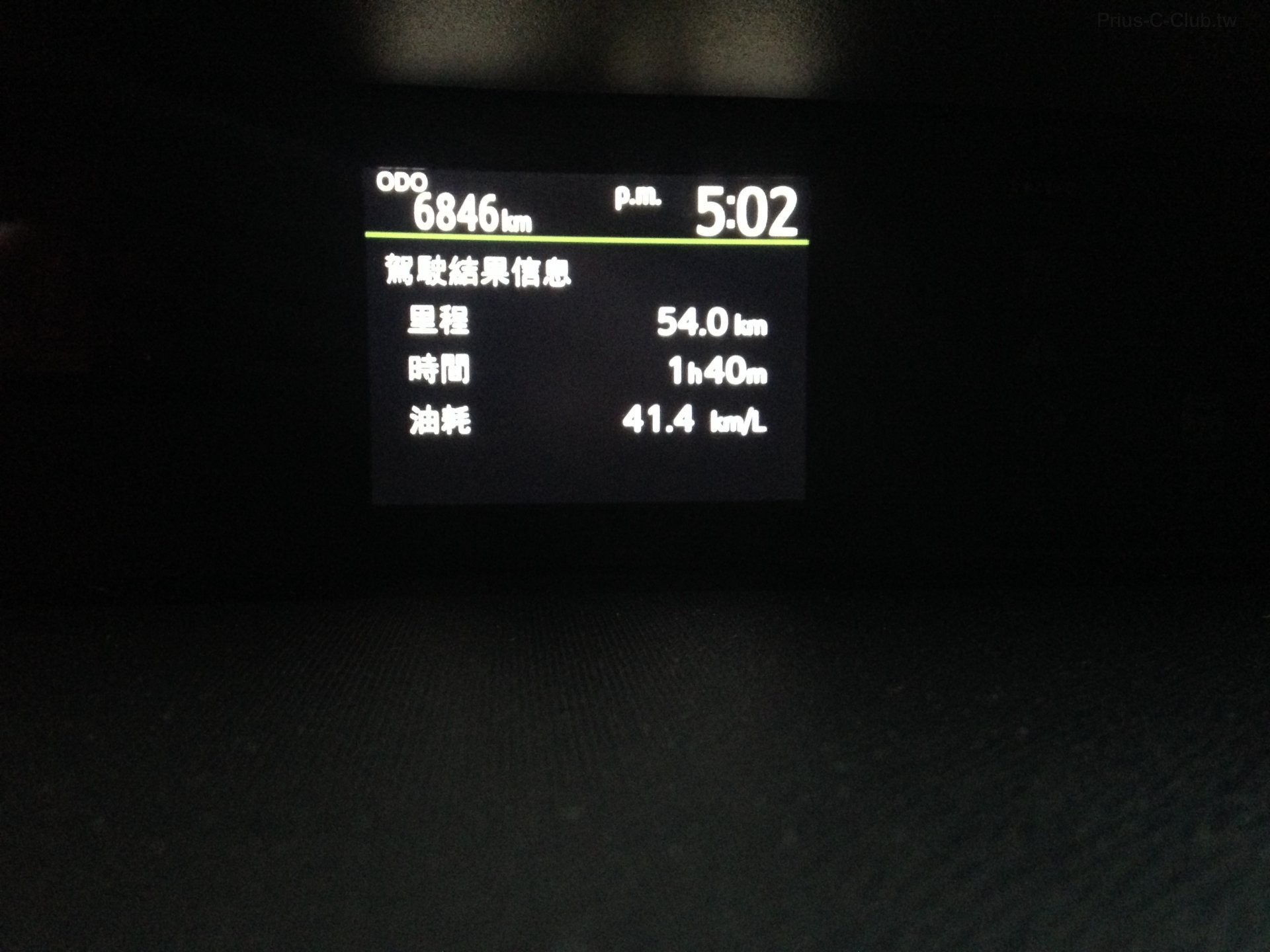

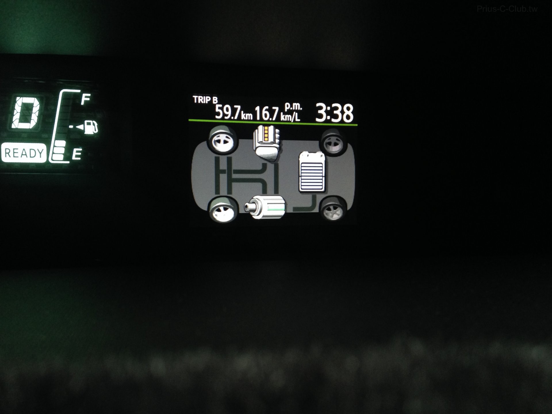

只是想請教這個時候,是否就要切B檔呢
因為沒切過不敢亂切
想說先請教一下嚕~^^
