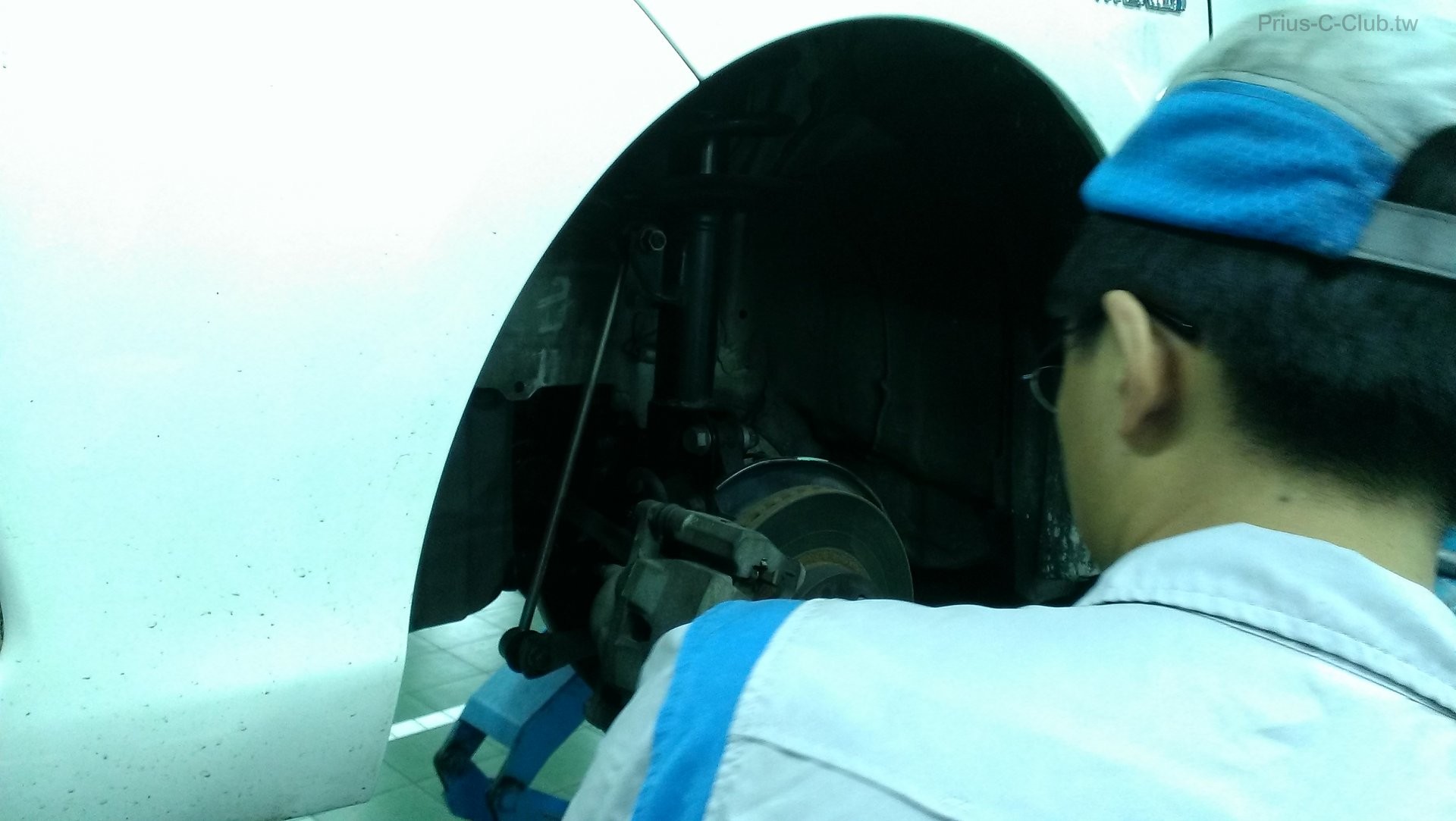

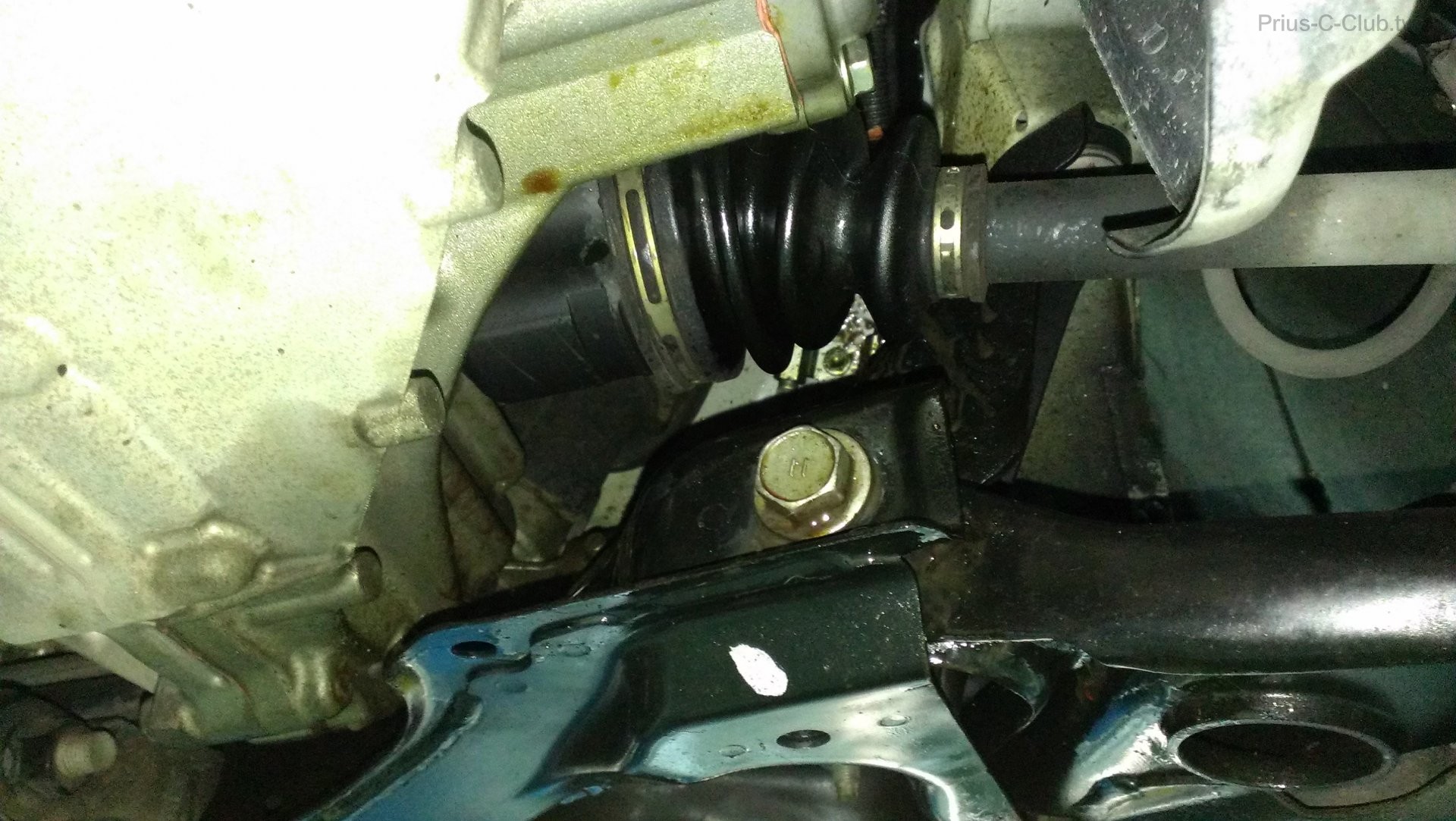

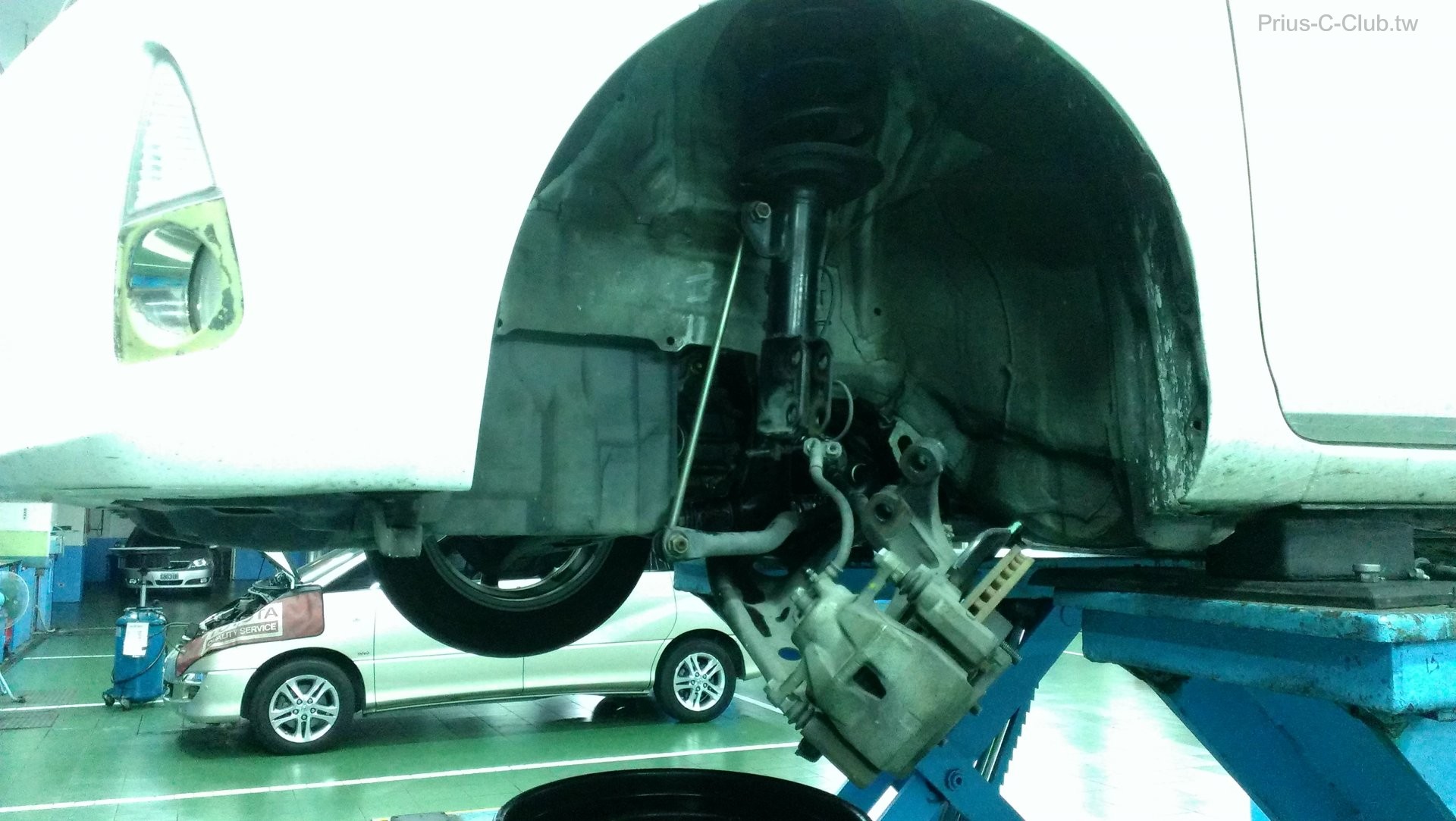

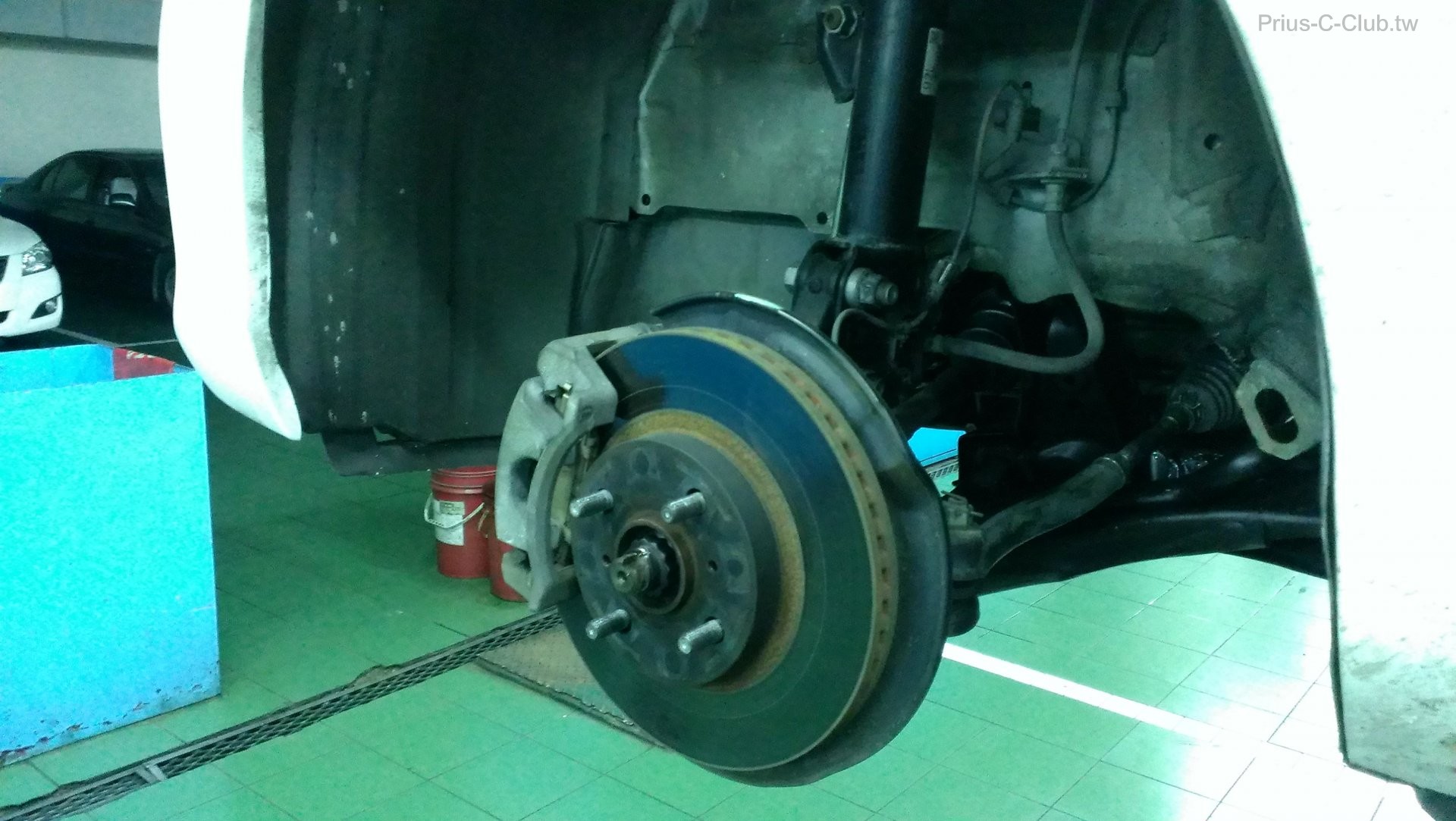

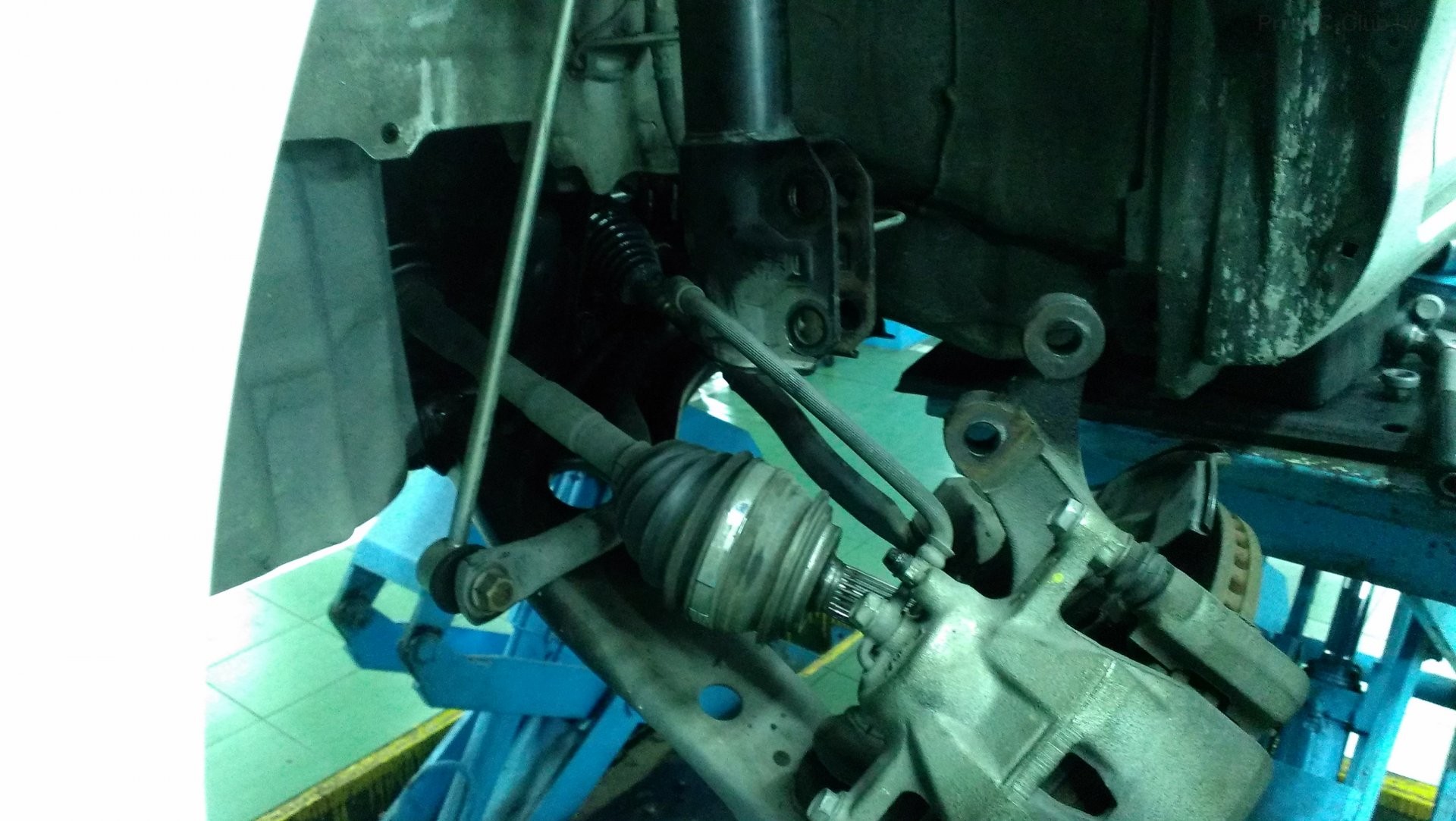

上手術台了

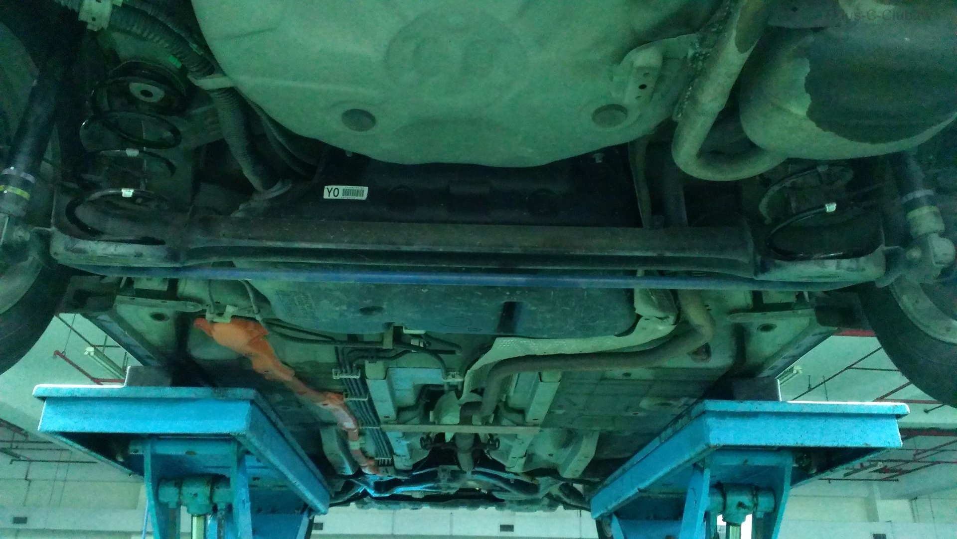

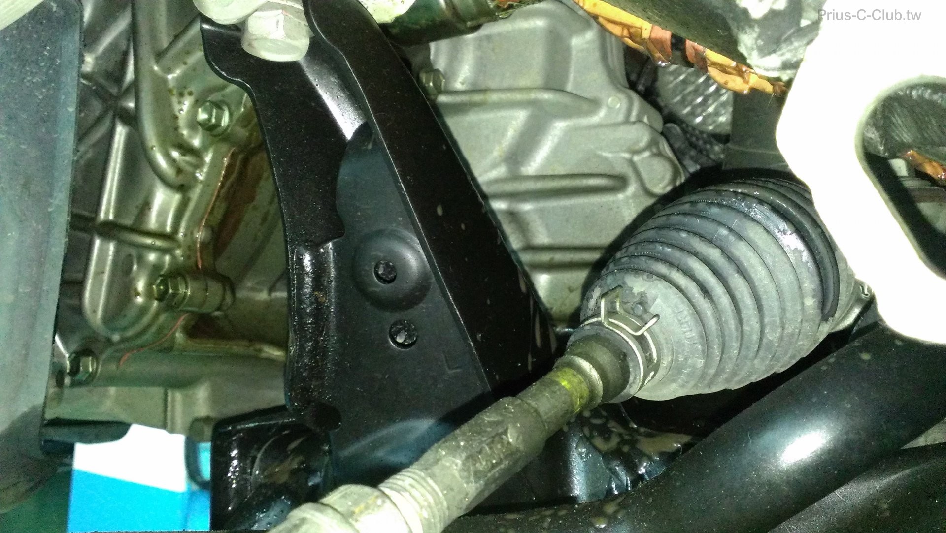

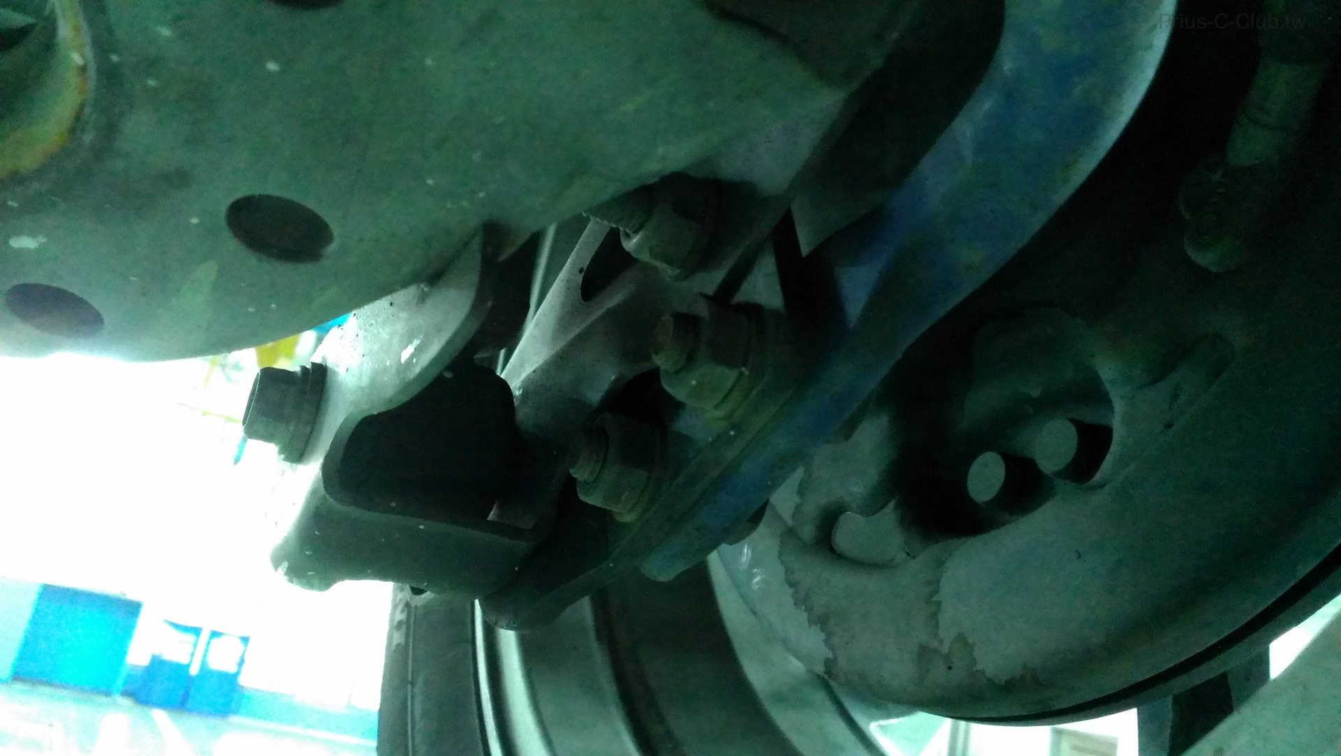

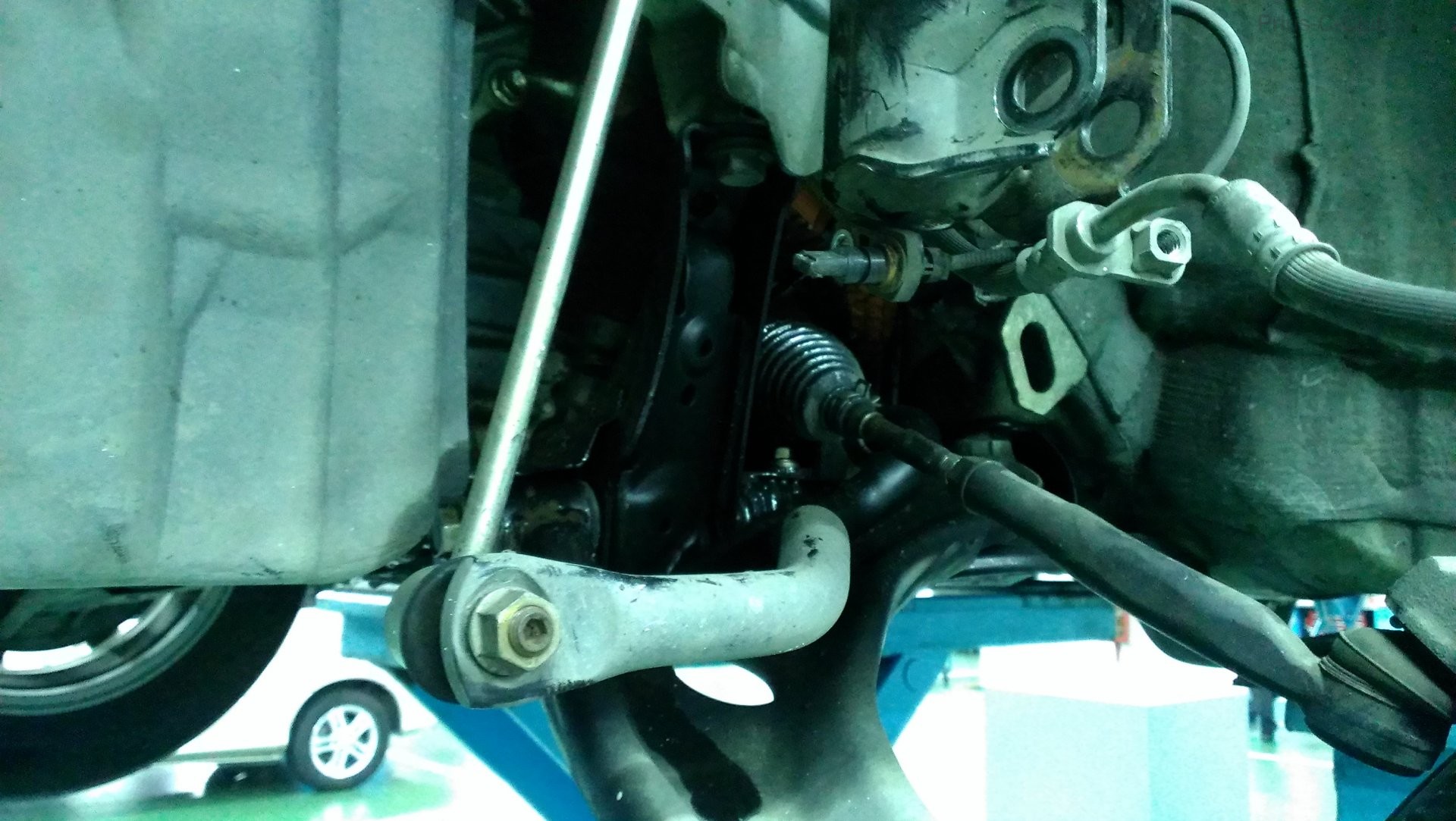

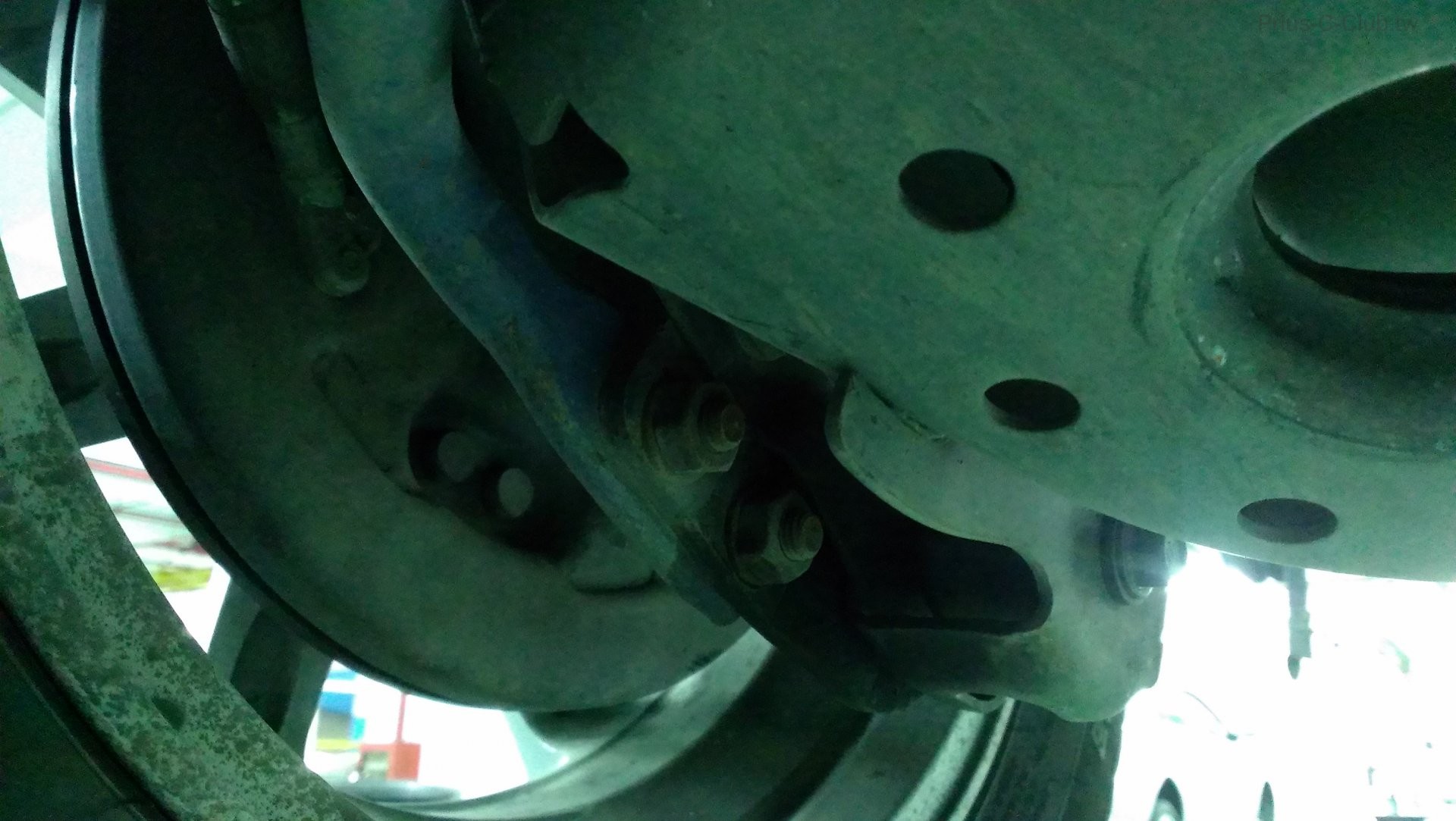

順便健檢一下後下防傾桿
看起來很健康
螺絲表面鏽斑無礙

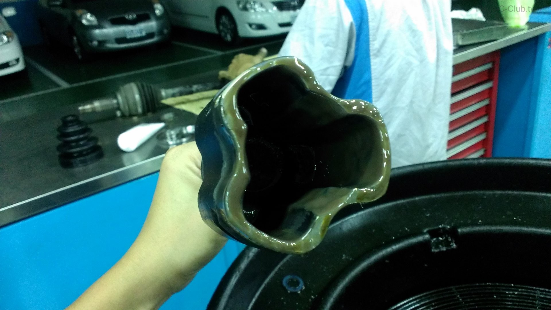

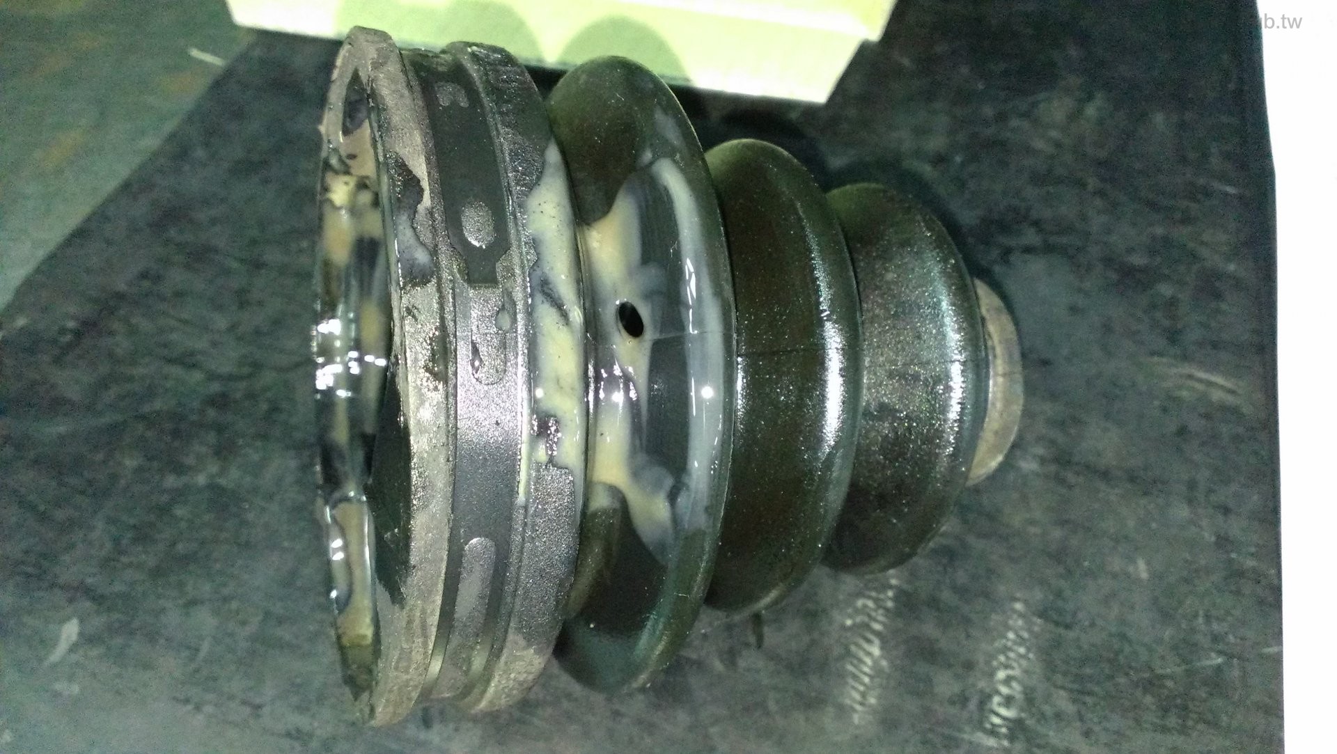

防塵套破洞最明顯的現象
就是潤滑油噴得到處都是
如果置之不理會導致萬向接頭磨損
產生異音就得換整支了
換整支傳動軸要一萬喔~

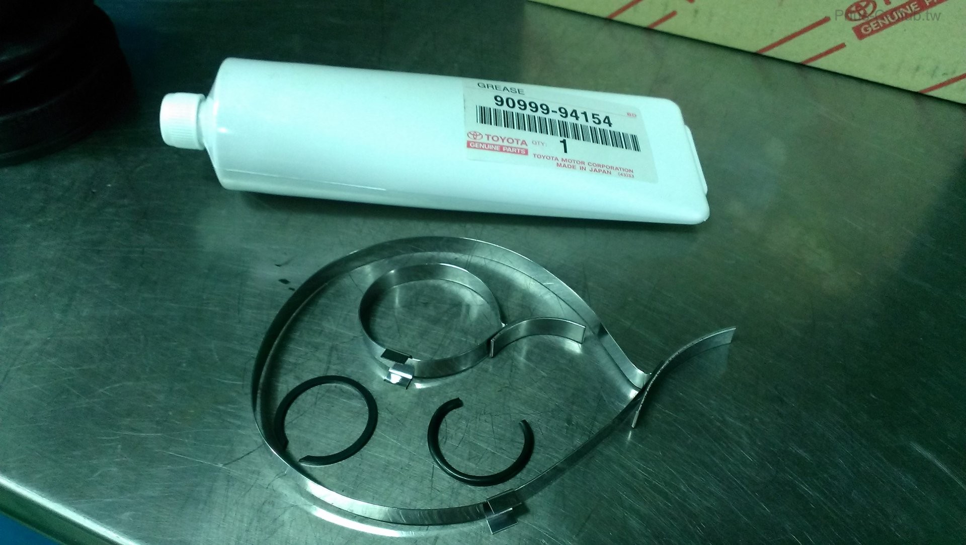

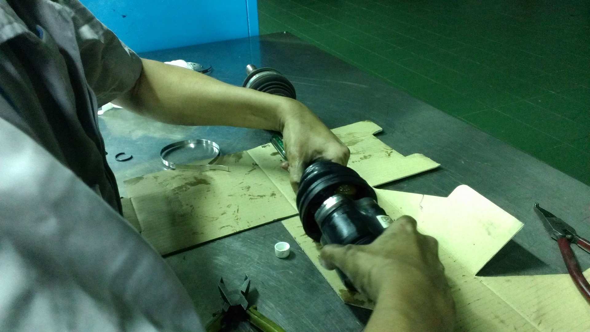

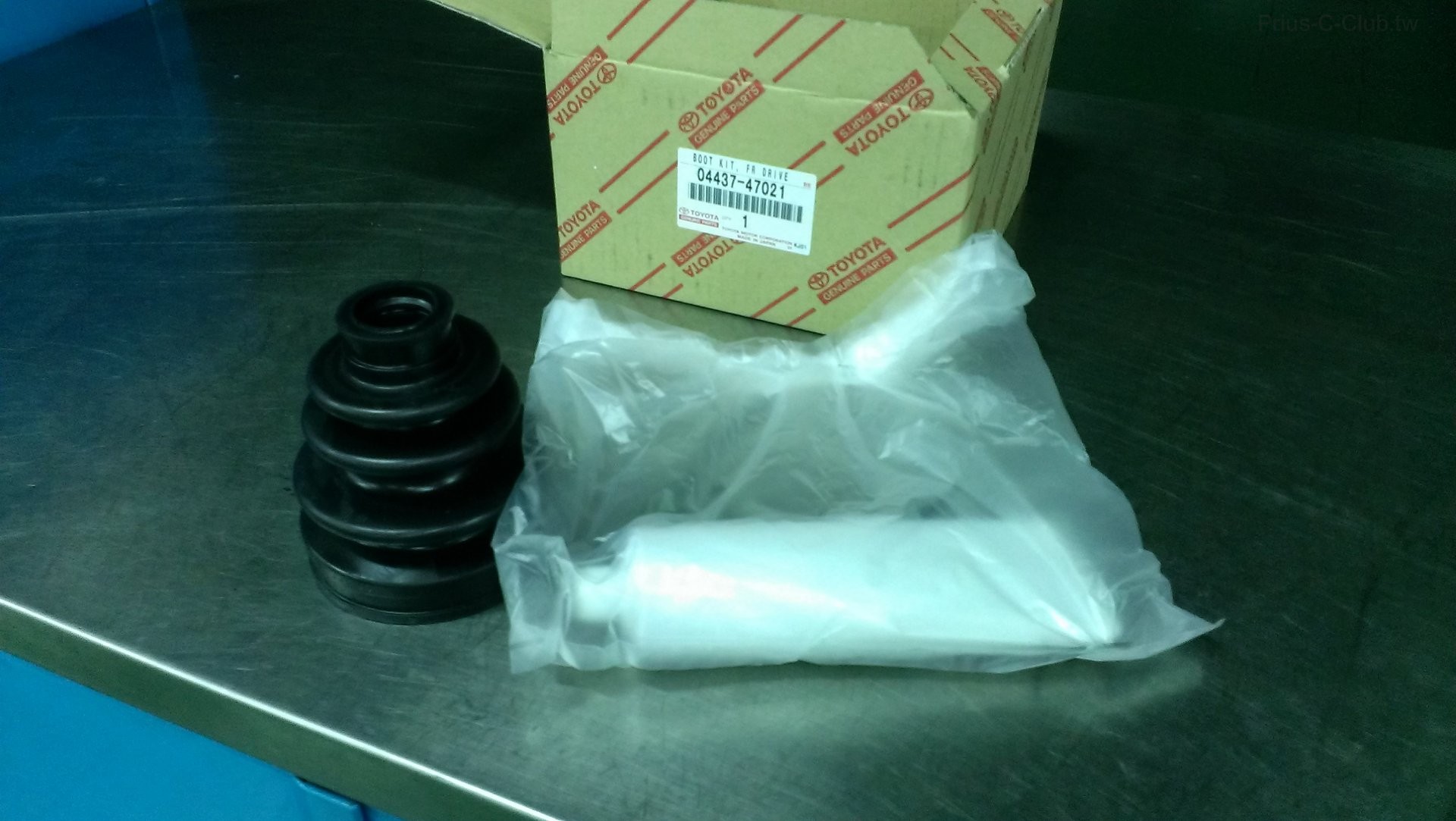

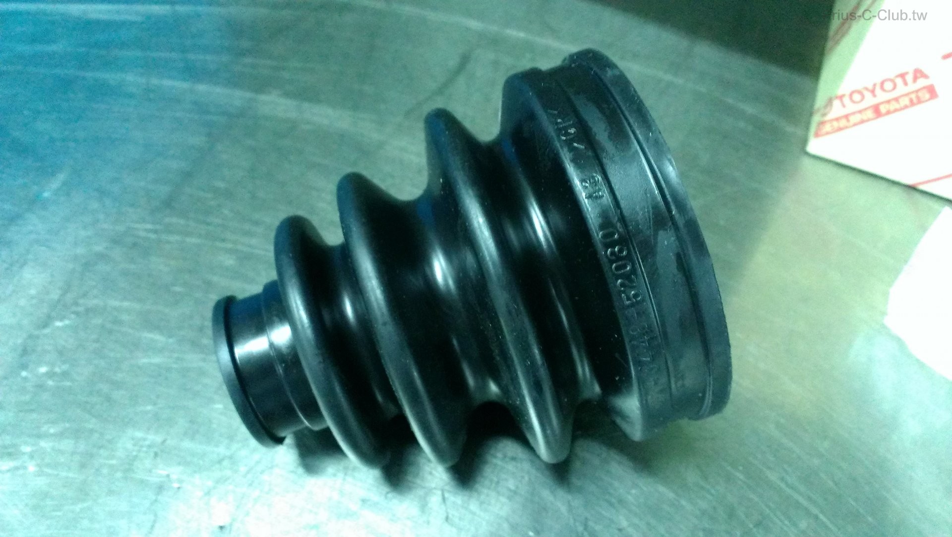

等很久的傳動軸防塵套
除了套子以外
還有一包潤滑油
怎麼聽起來怪怪的

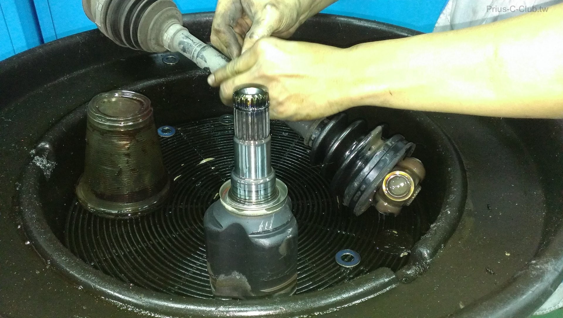

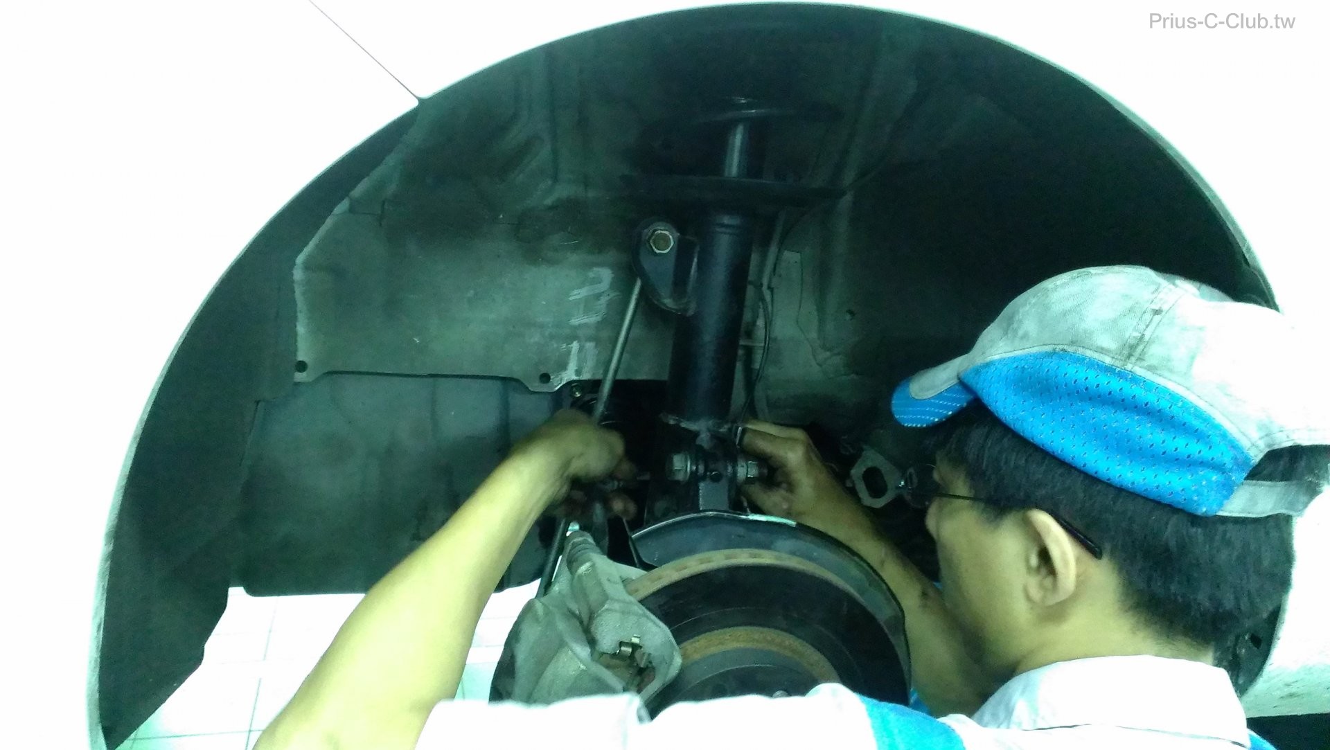

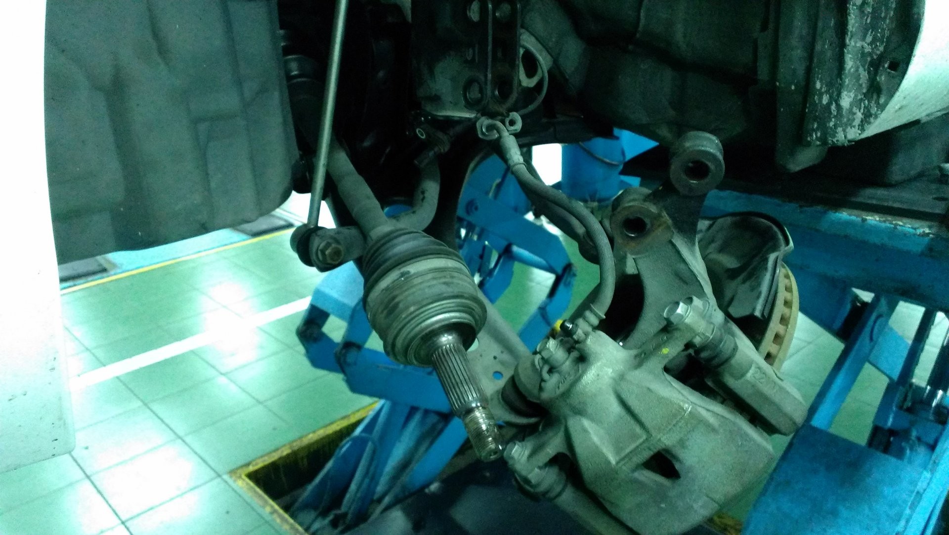

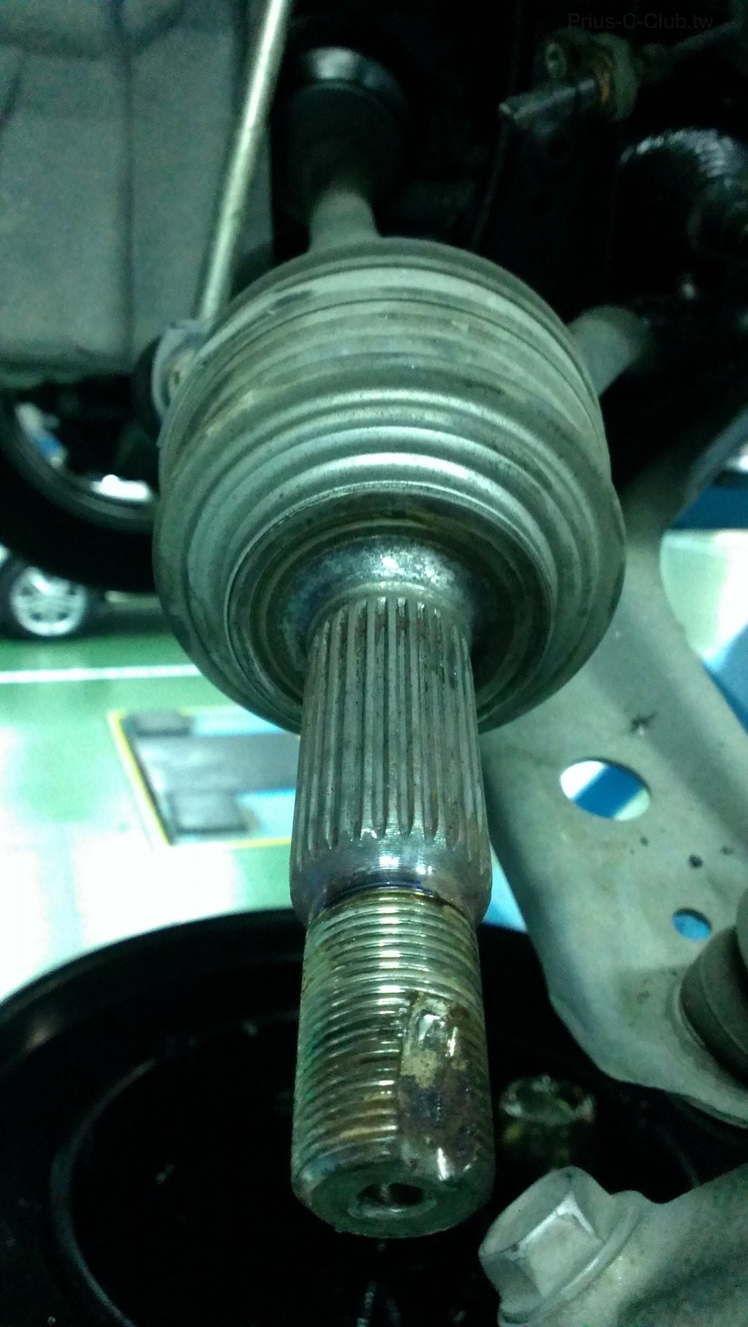

拆拆拆

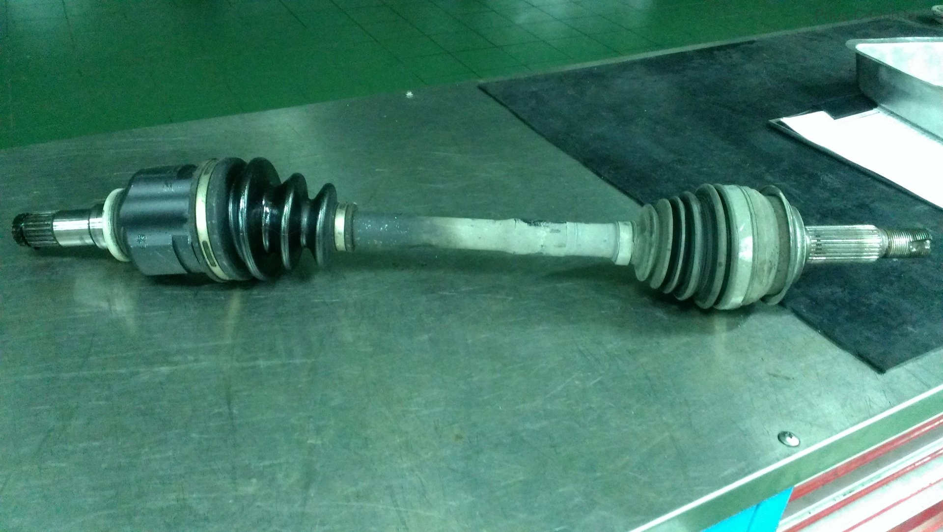

傳動軸來也

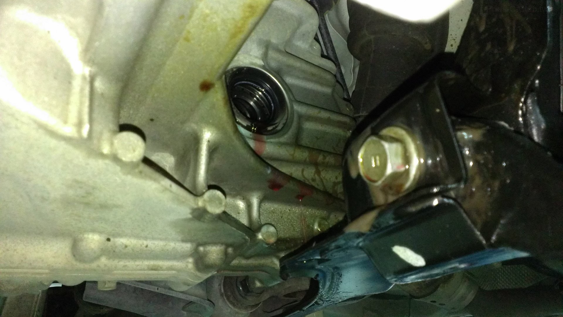

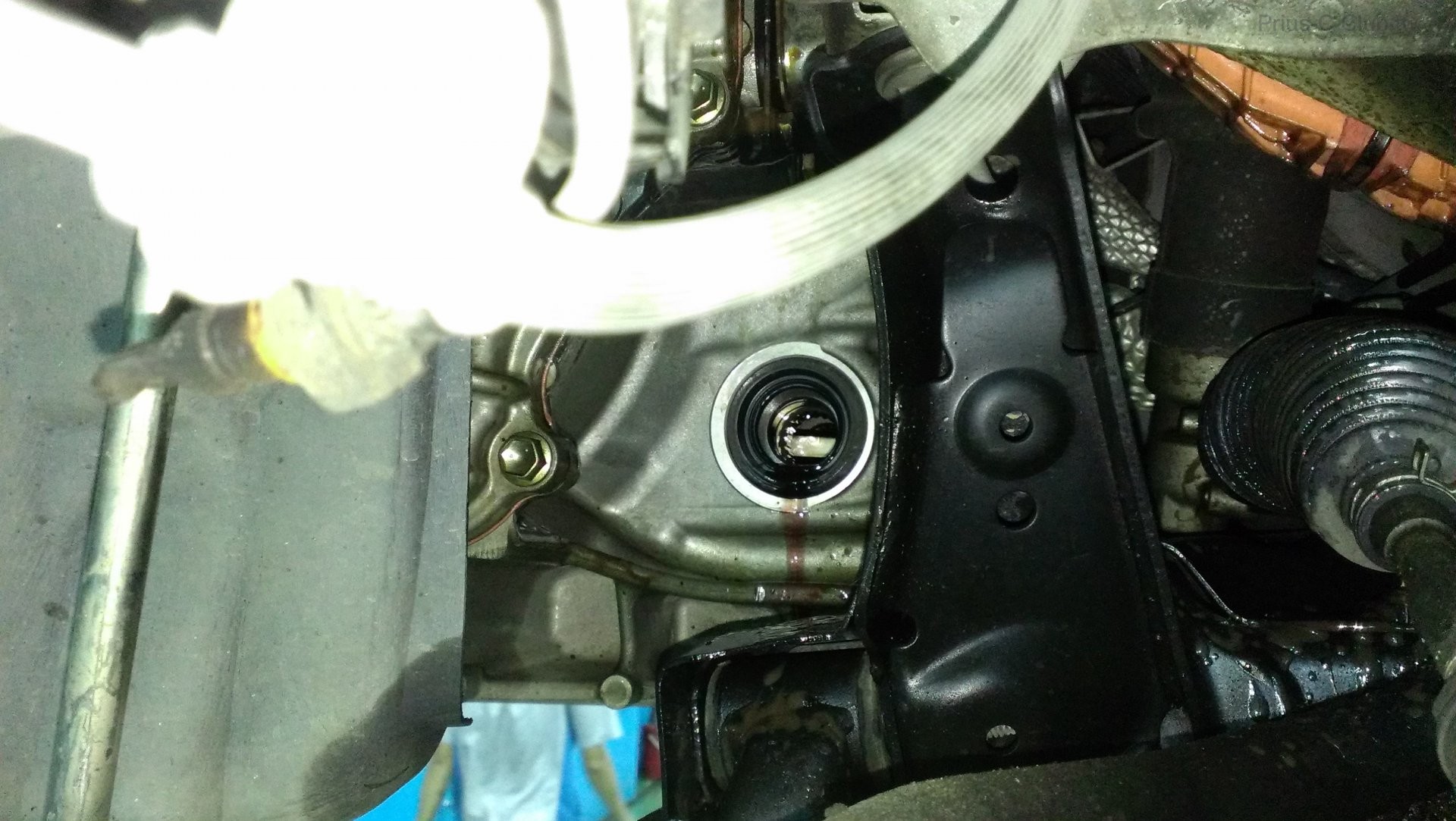

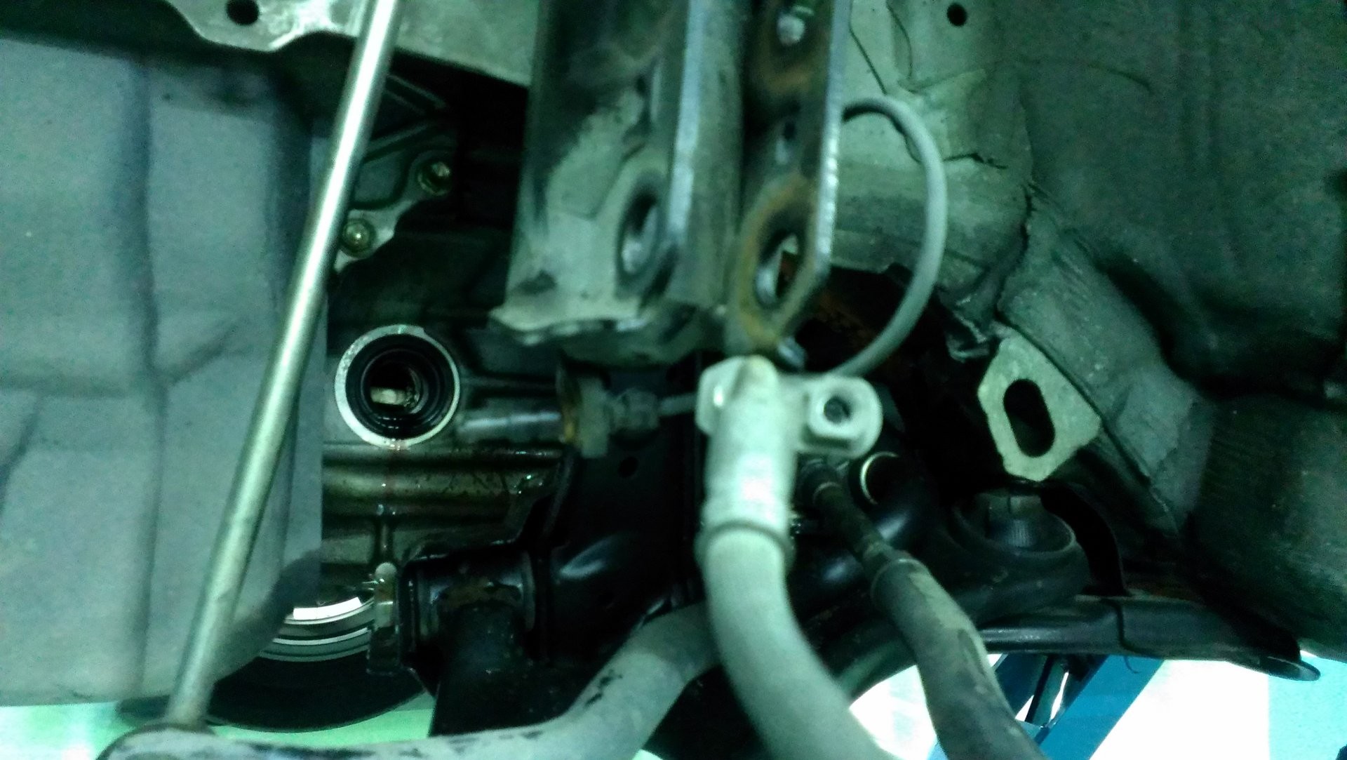

原本插在這
過程中會洩出一些變速箱油
所以稍後要補回去

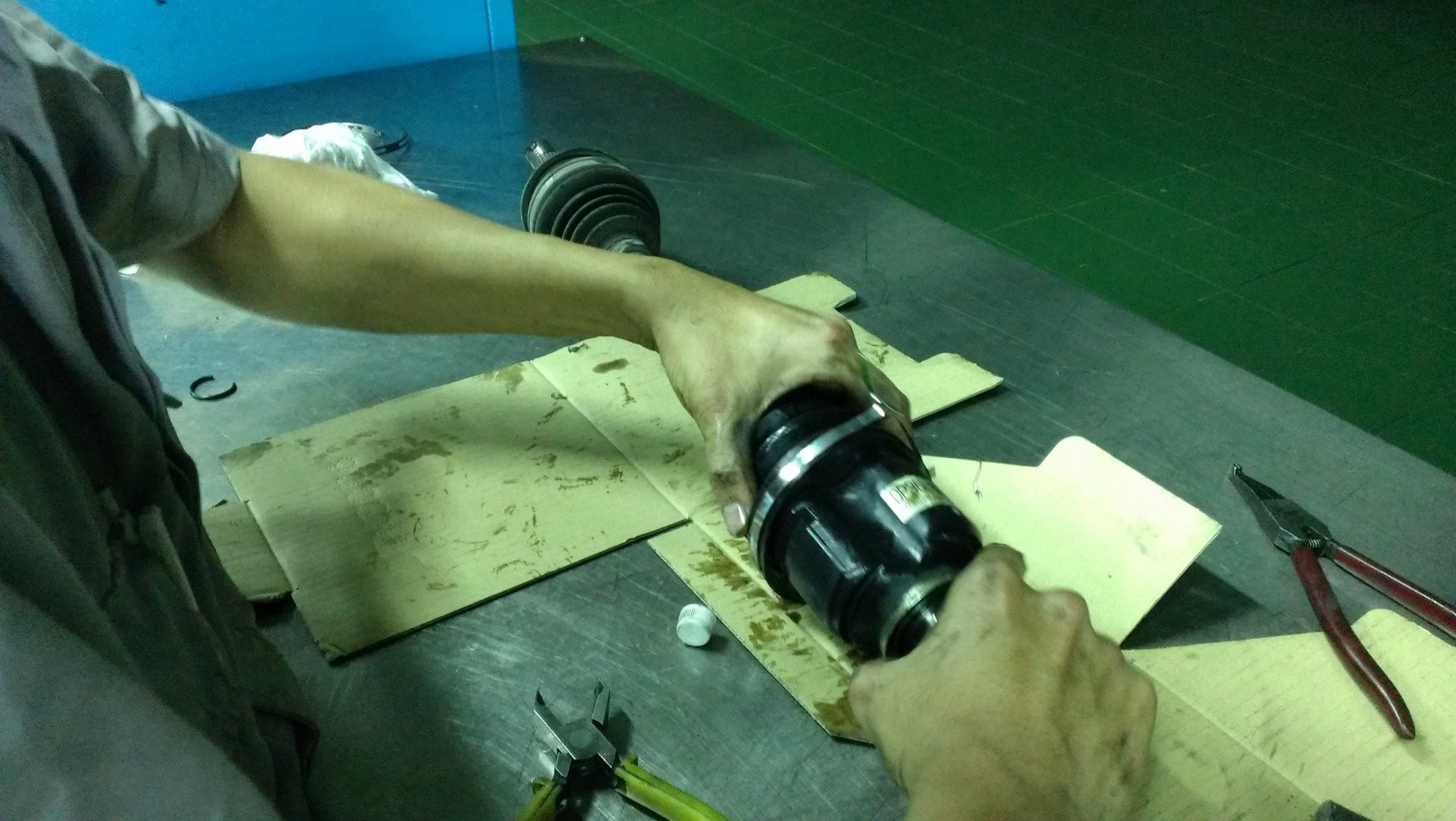

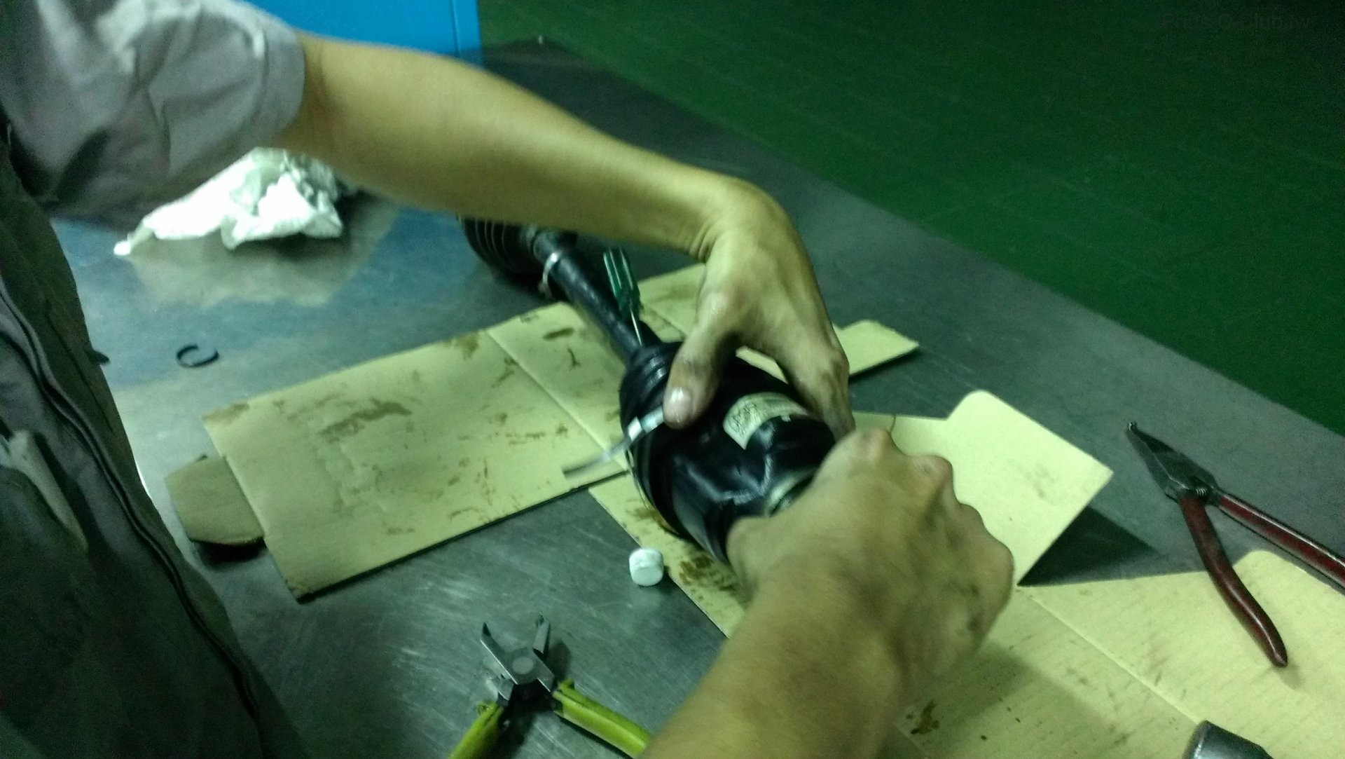

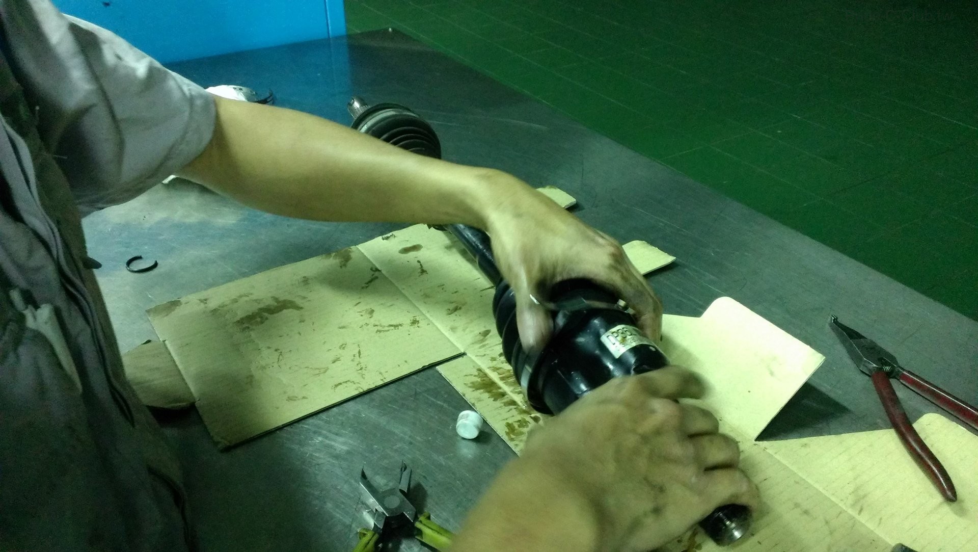

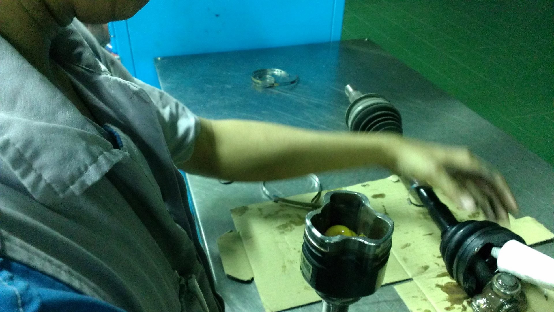

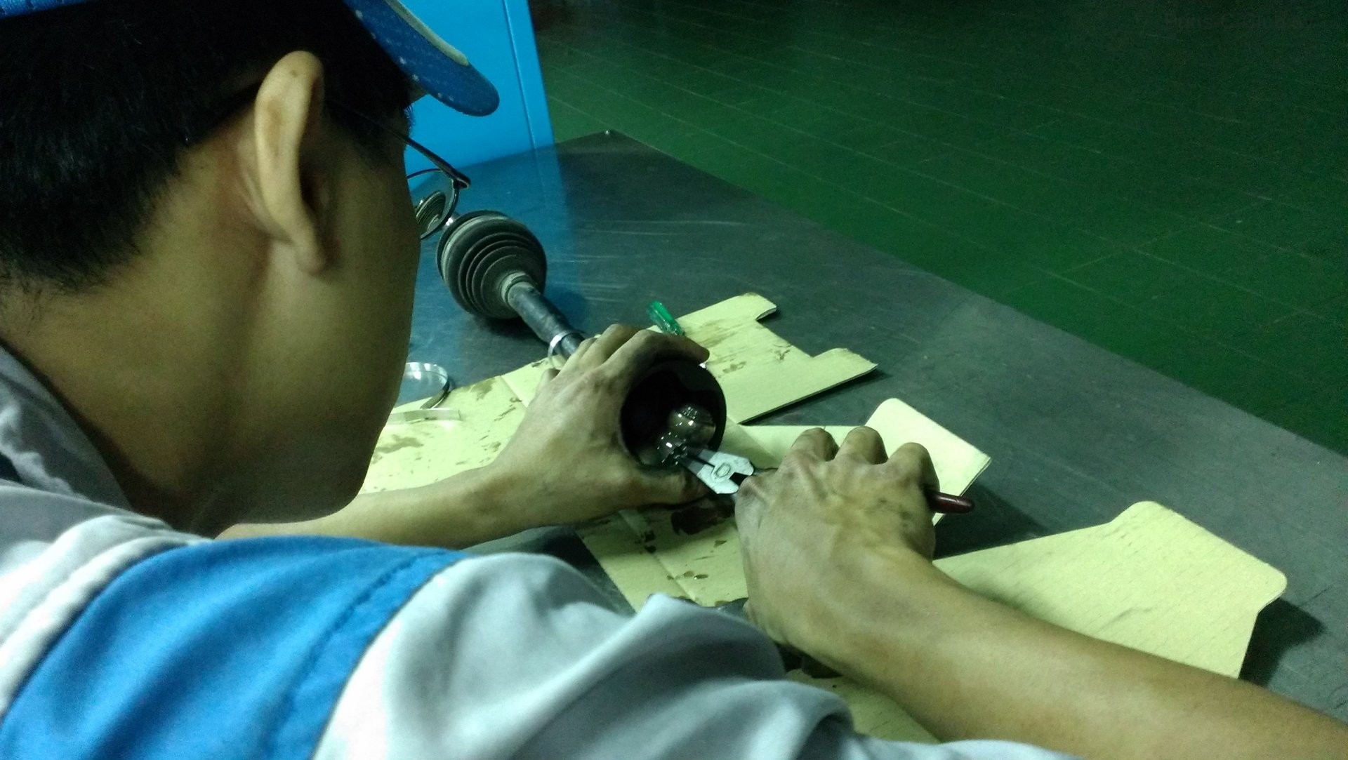

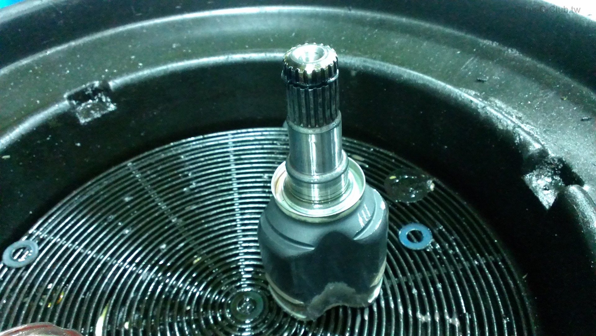

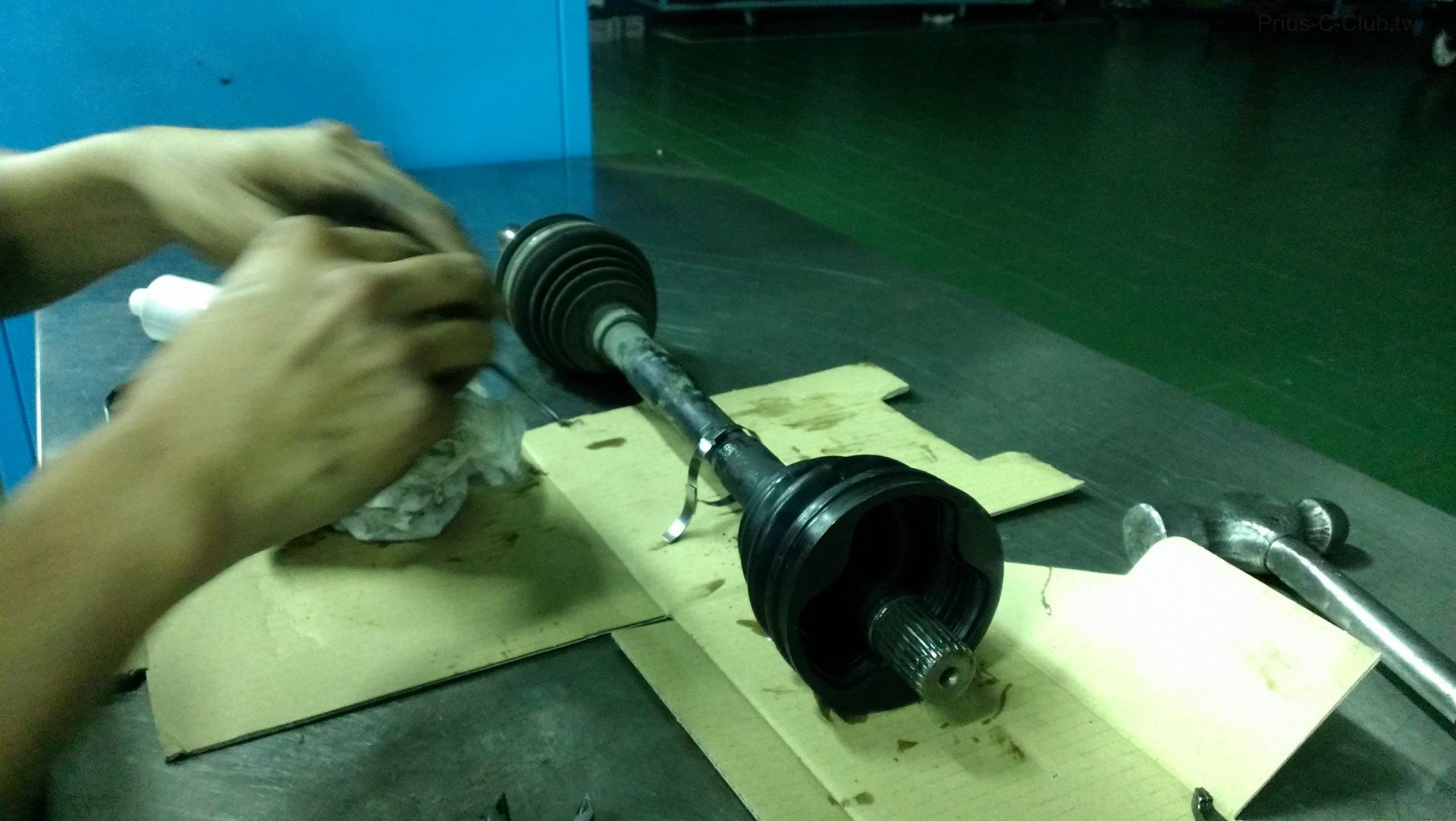

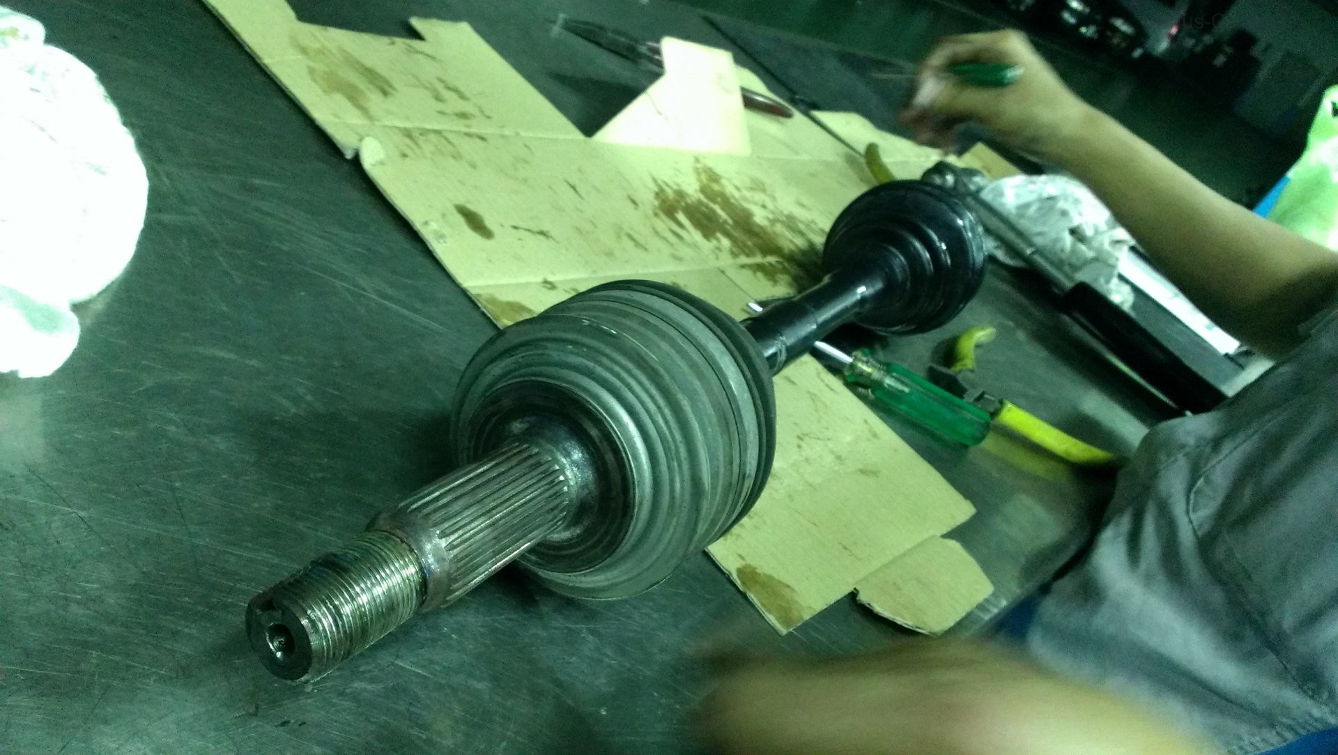

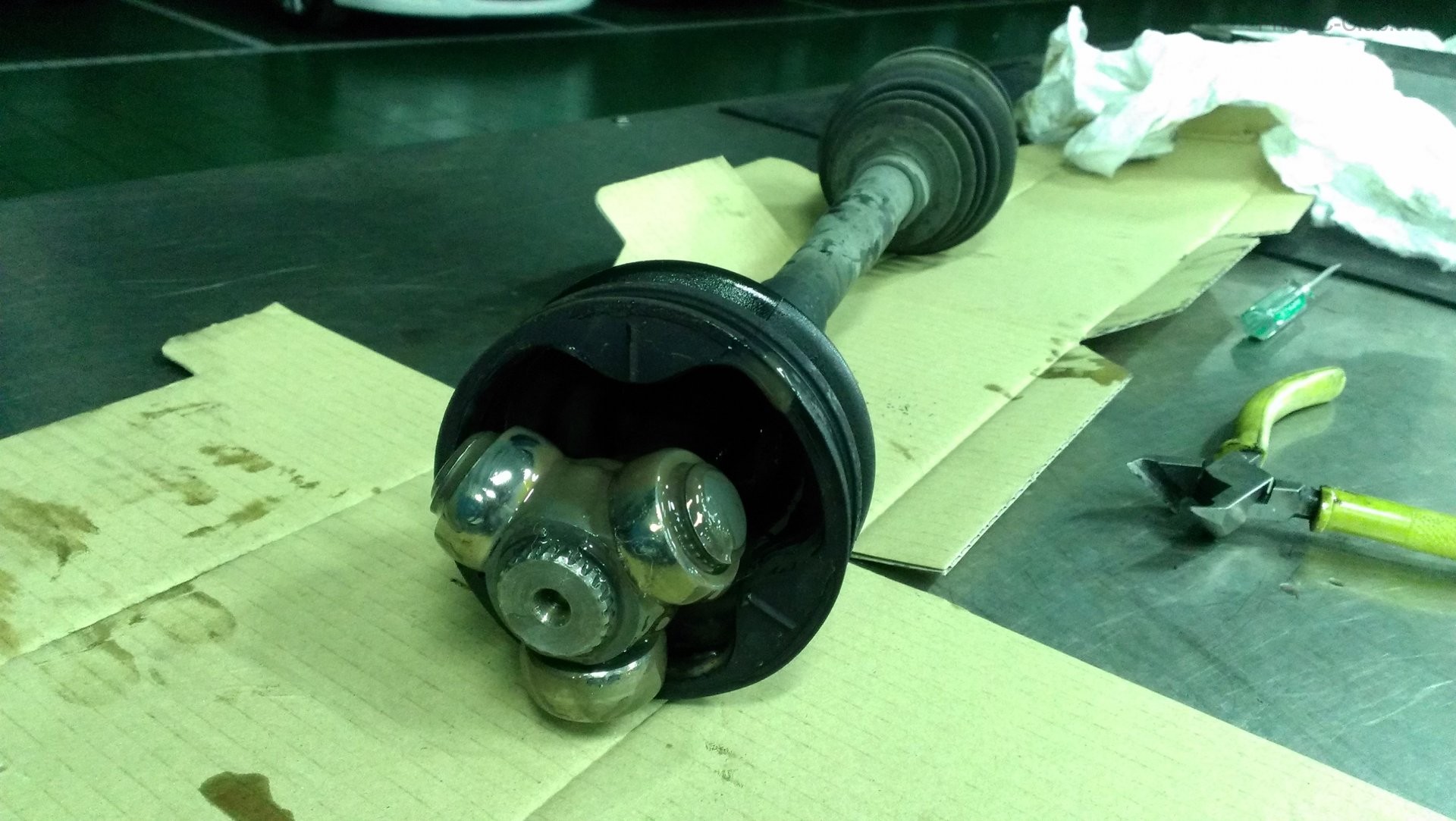

整ˋ支傳動軸要分解
才能換到內側的防塵套
如果是外側就不必

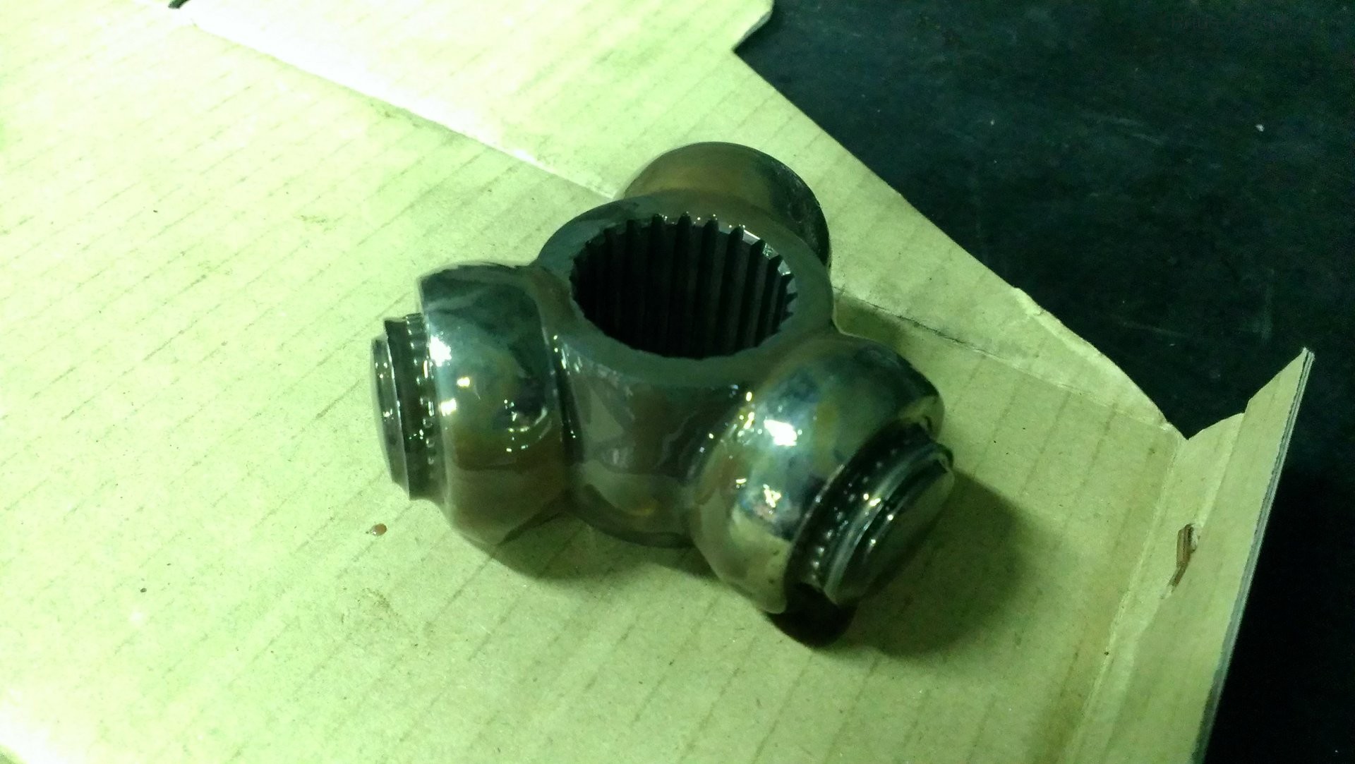

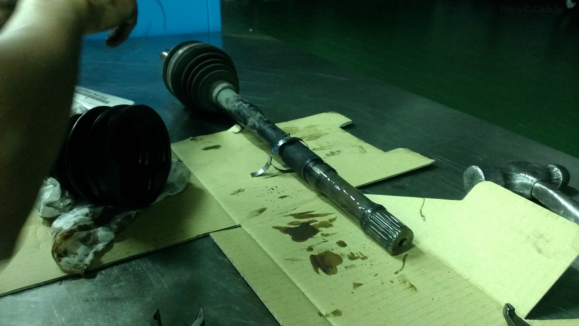

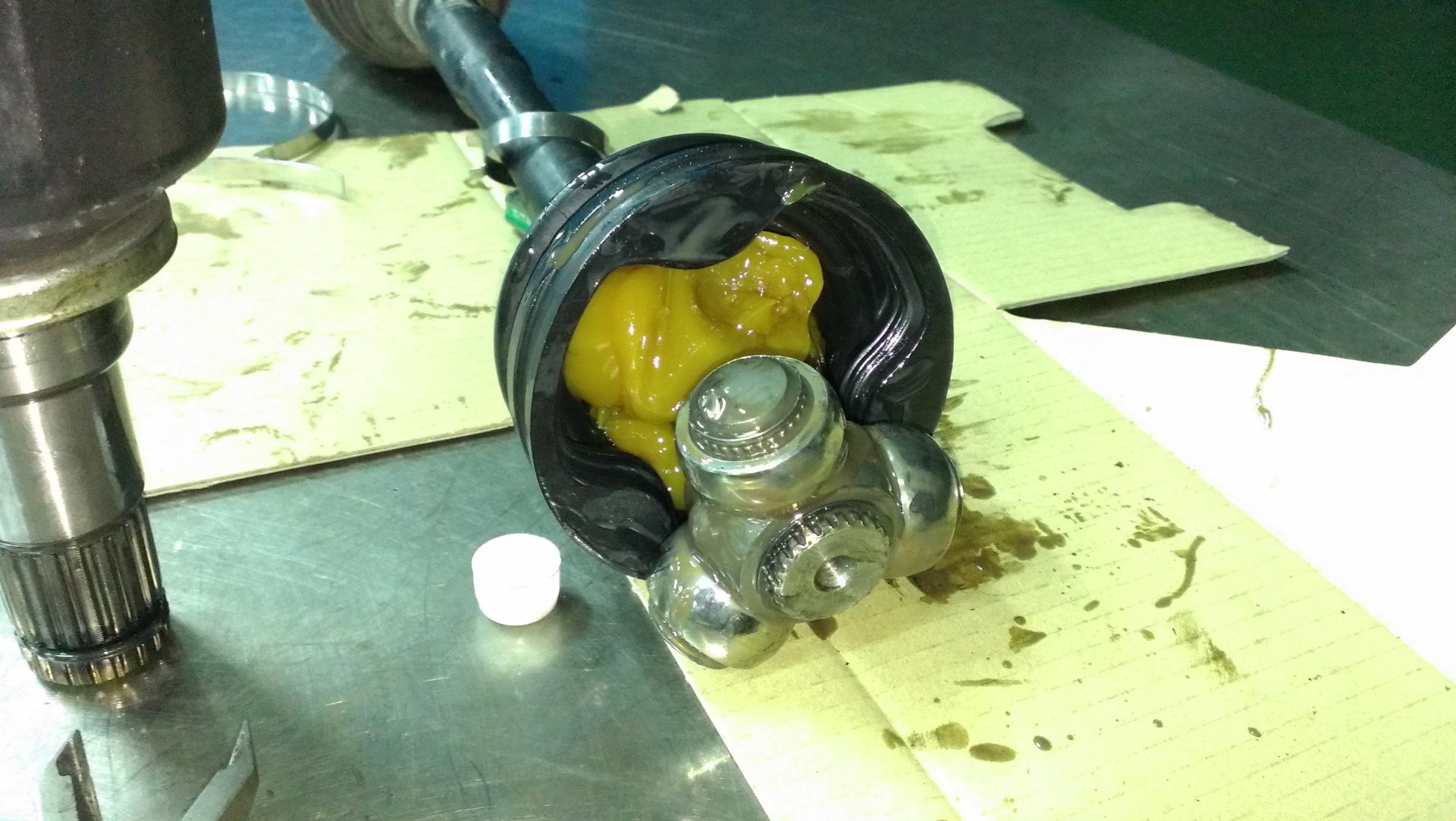

終於拆到破掉的防塵套
有看到那個洞嗎?
莫名其妙的洞...

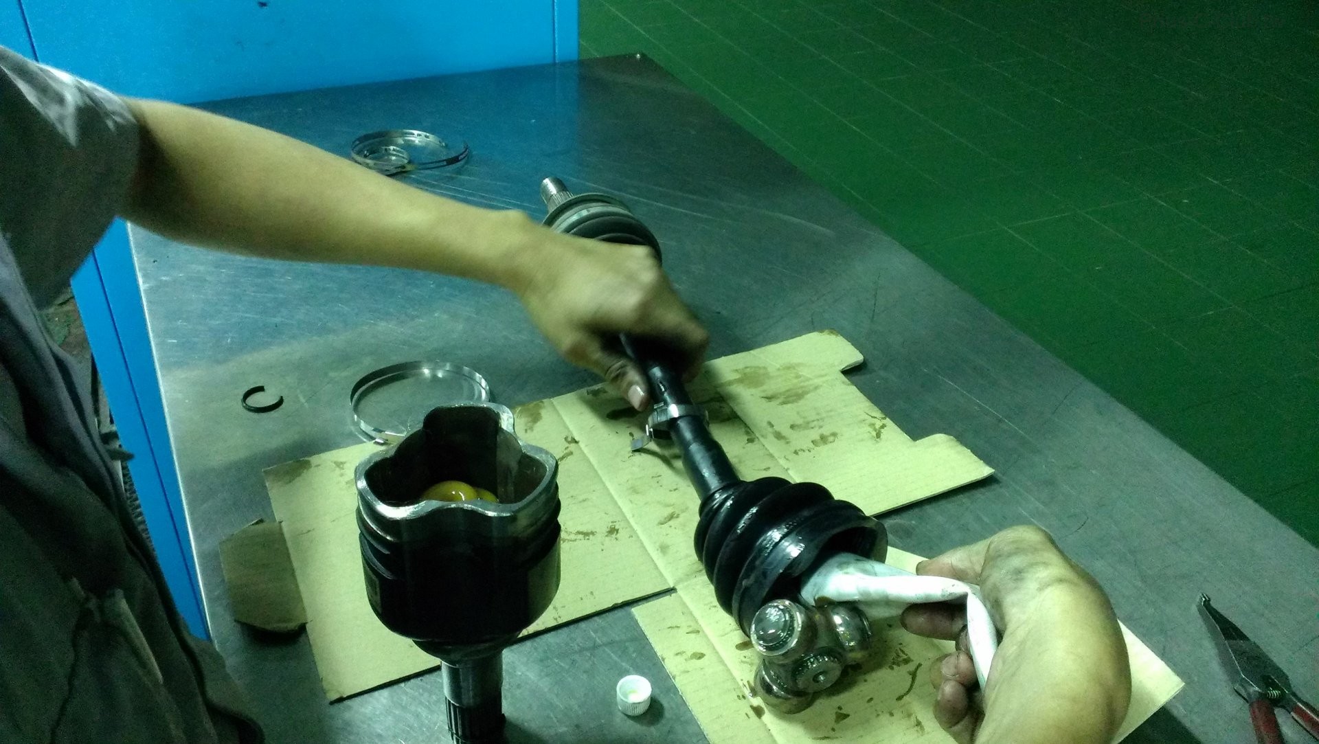

灌入新的潤滑油
再裝回去

kkkfish 發表於 2014-10-21 09:43
這麼快就破了? 應該還沒10萬公里吧?
被戳破的咩...
