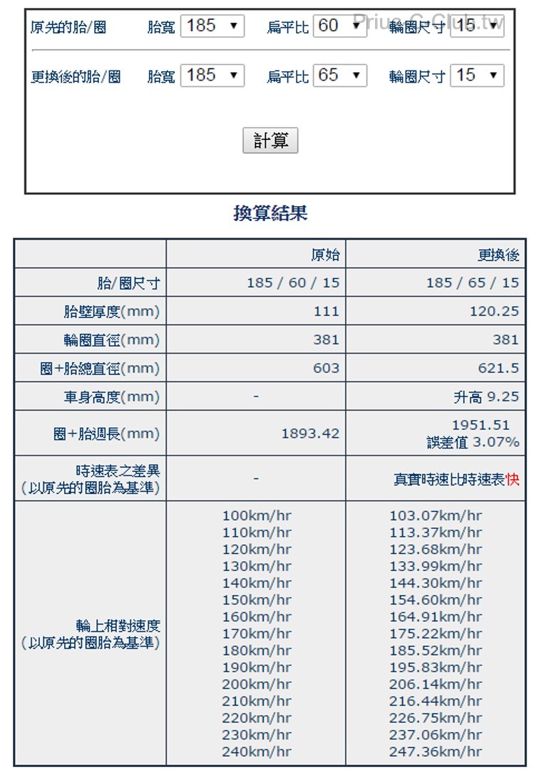

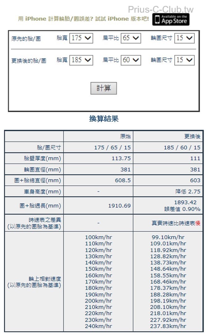

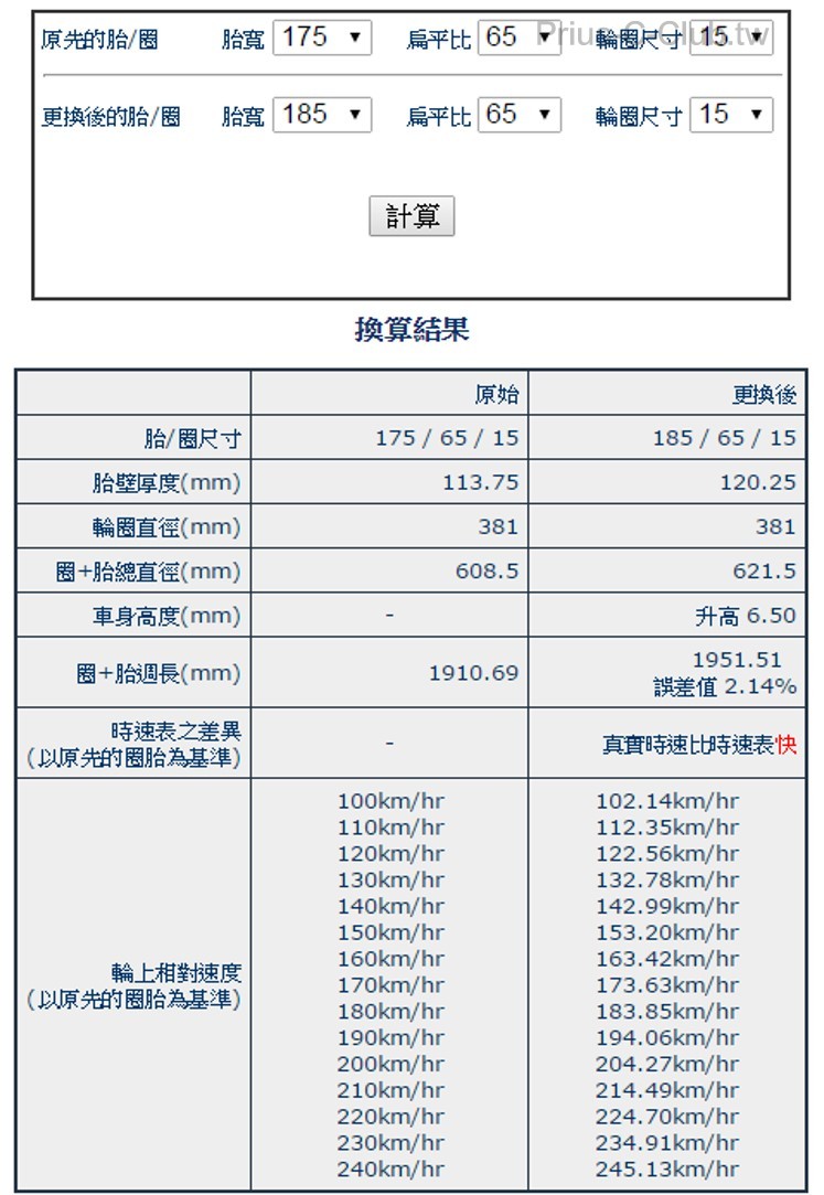

185/60/15175/65/15時速表慢0.90 輪圈誤差計算程式-01.jpg
185/65/15175/65/15時速表快2.14
185/65/15185/60/15時速表快3.07
在相同品牌&型號輪胎之前提下
185/65/15應該會比185/60/15起步會重拖一點點,但只要速度一帶上來,因慣性(重力加速度)的關係,車子反而變得較輕快,放開油門後車子滑行的距離也較遠,但剎車距離會長一點點
所以,185/65/15的輪胎較適合常跑快速或高速公路者,聽說會比較省油
因為它滾100圈,175/65/15的要滾102圈,185/60/15的卻要滾103
反之,185/60/15應該會比185/65/15起步會輕快一點點,剎車距離會短一點點
所以,185/60/15的輪胎較適合常跑市區/省道/山路者
因為車子常需減速&再加速,走走停停的頻率很大
這個論點是好幾年前一個喜歡玩車的好友經過長期的實驗&實作後告訴我的,提供給各位參考,若有錯誤請多多指正!!
