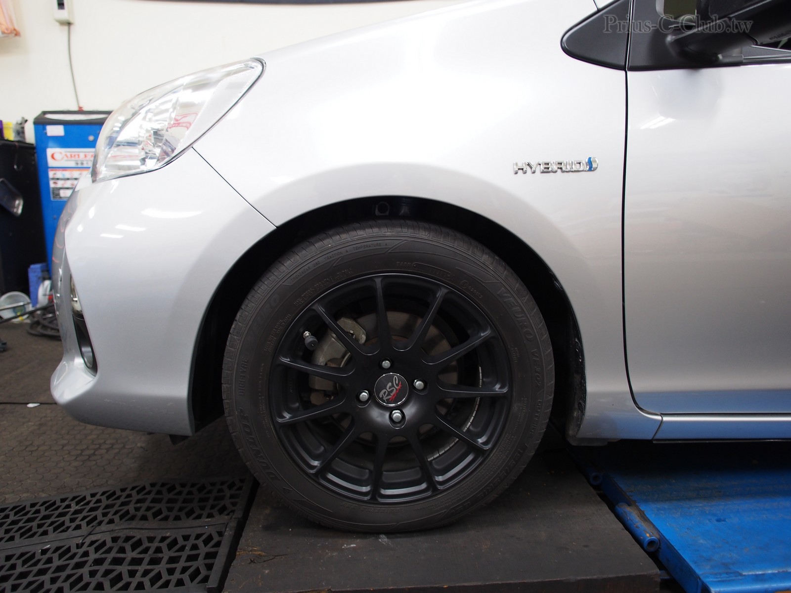

為了提升PC 的操控和穩定性
我提升了6.5J 15吋框+195/55 15胎+RSR Ti2000短彈簧
確實強化PC 過彎極限和穩定性

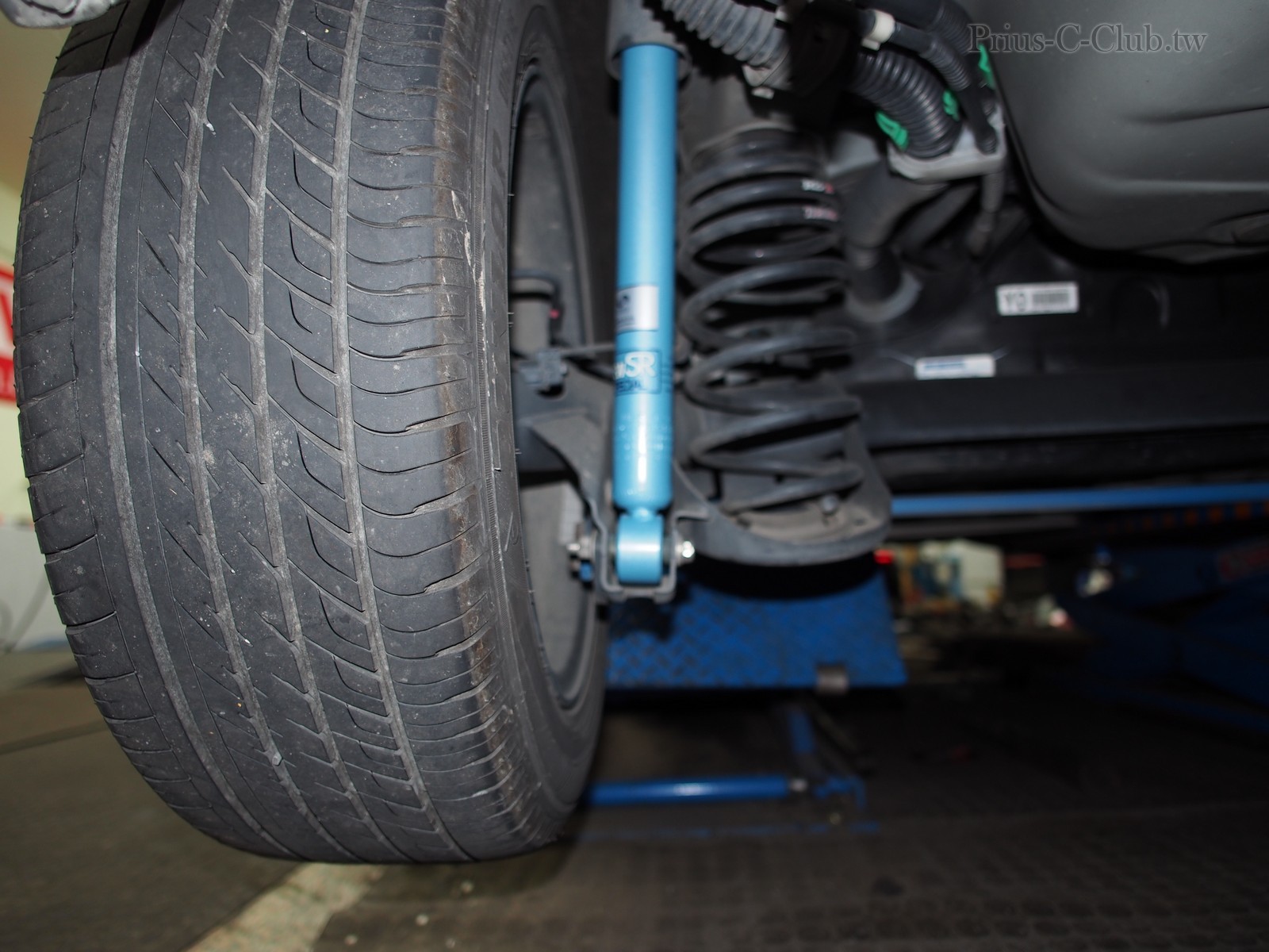

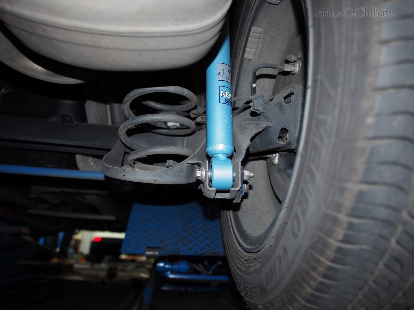

只好強化阻尼桶身  選擇已經看很久的KYB藍桶

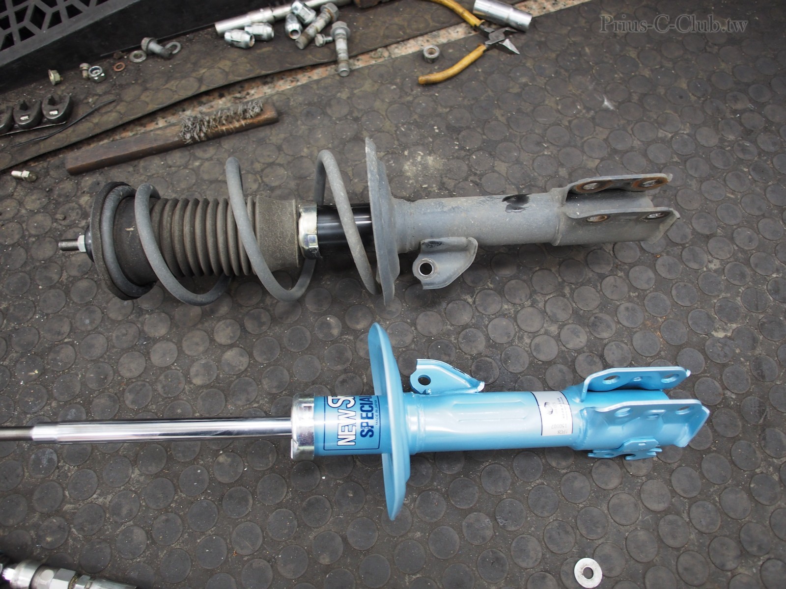

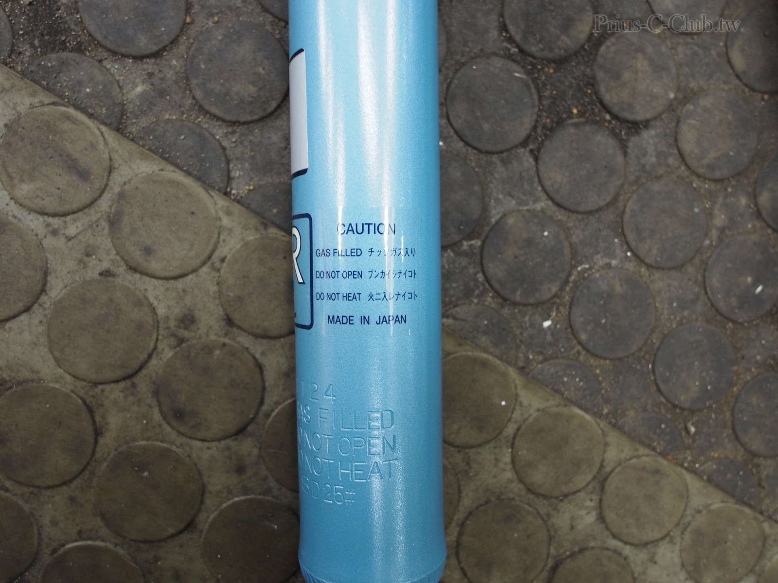

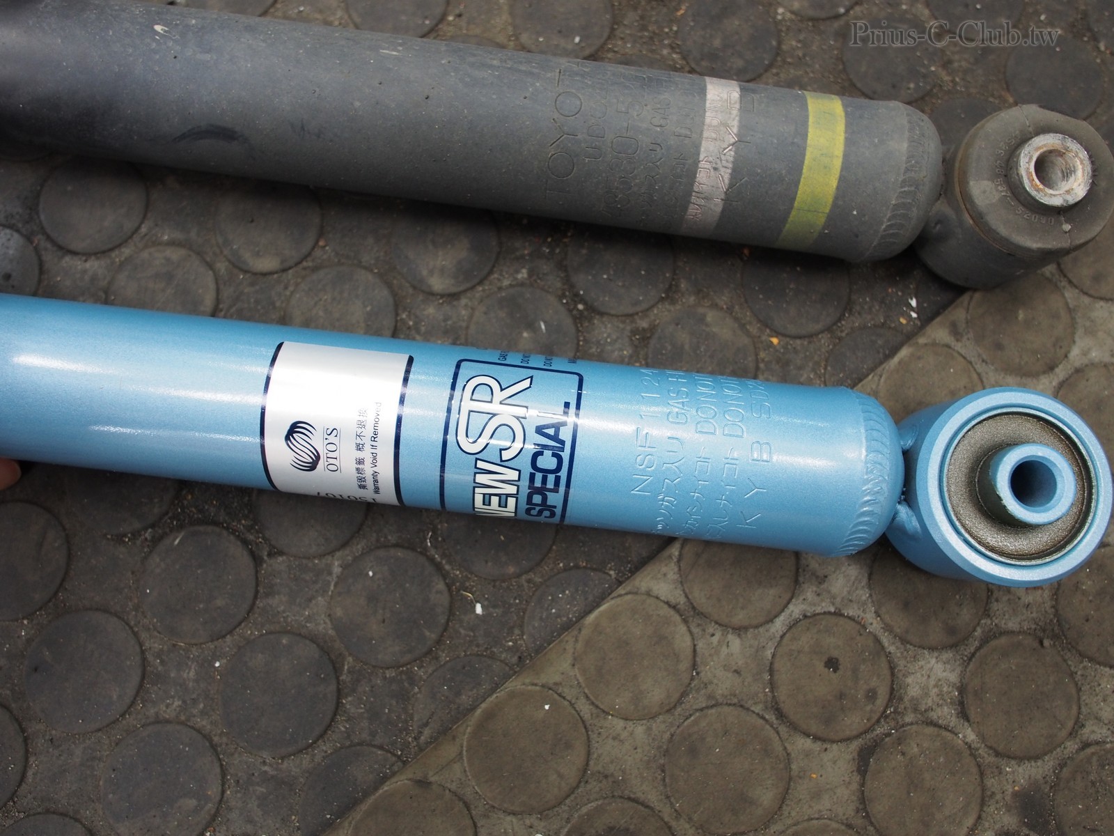

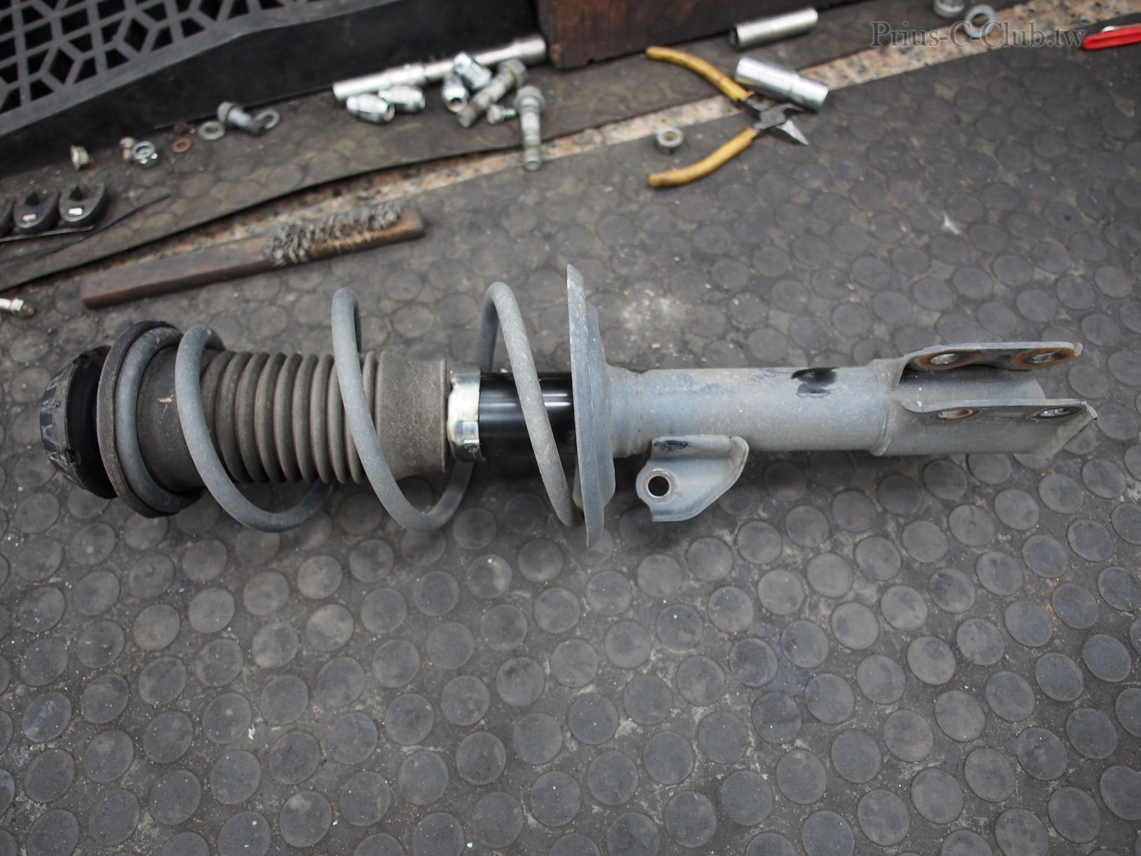

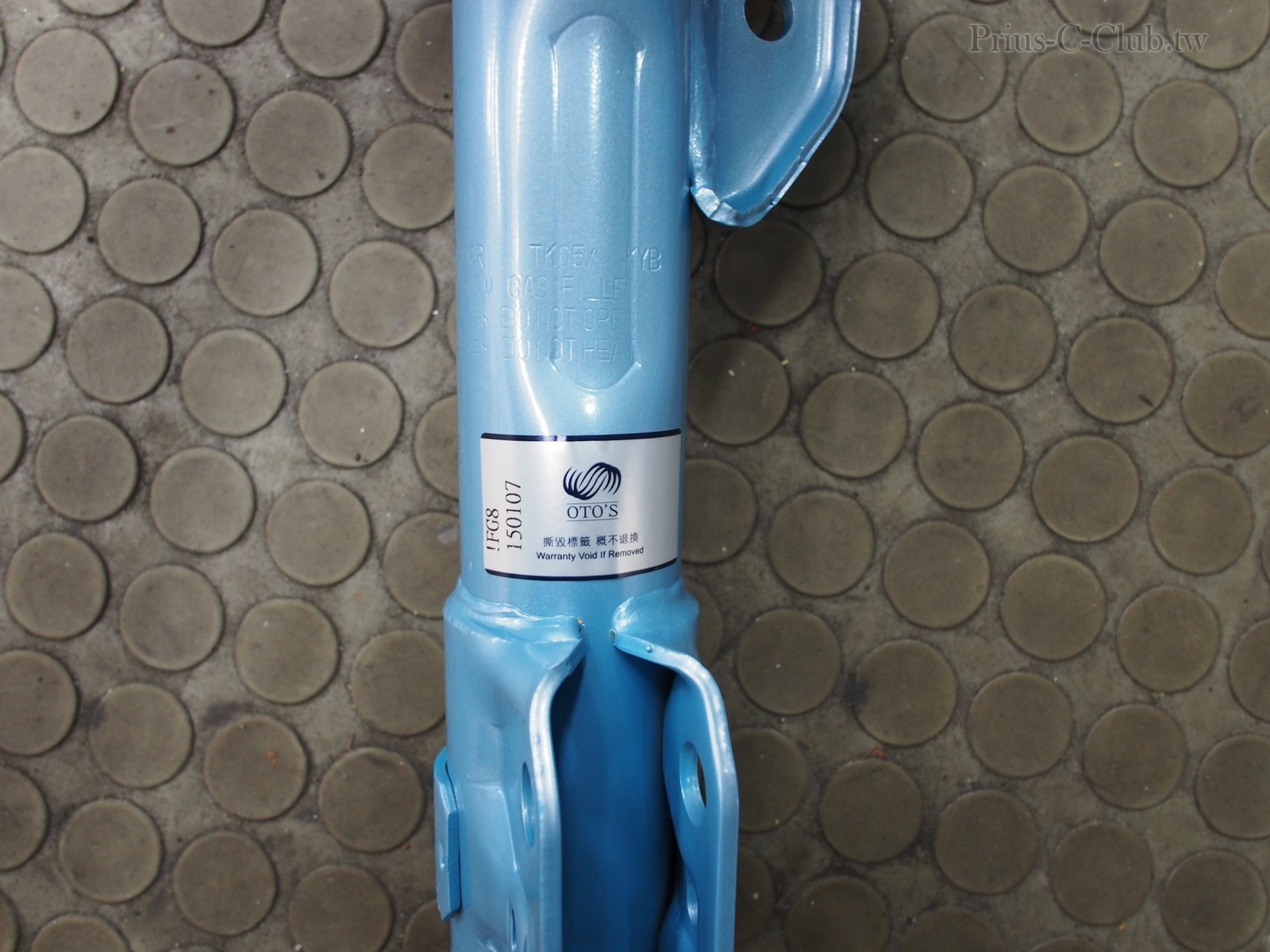

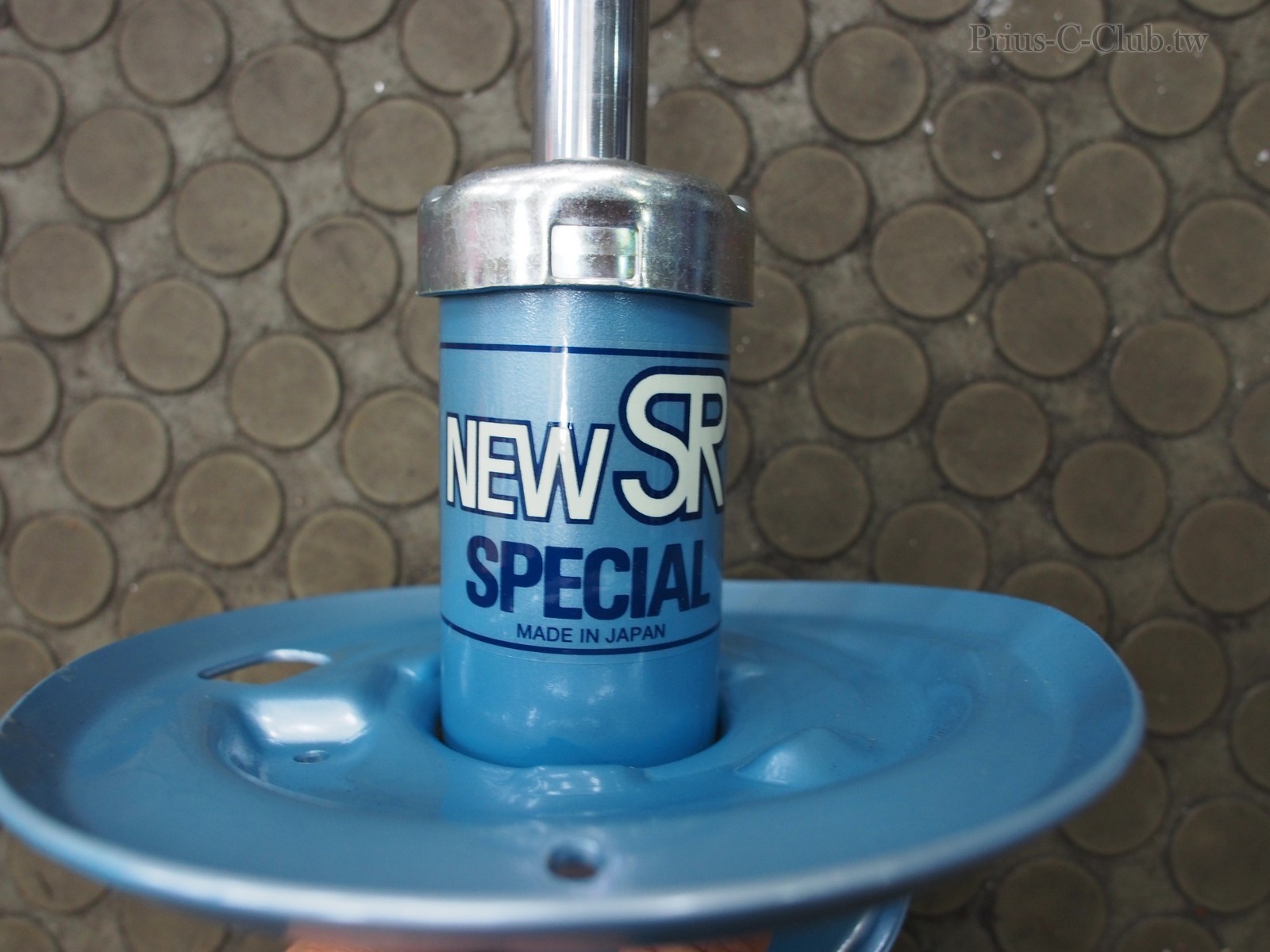

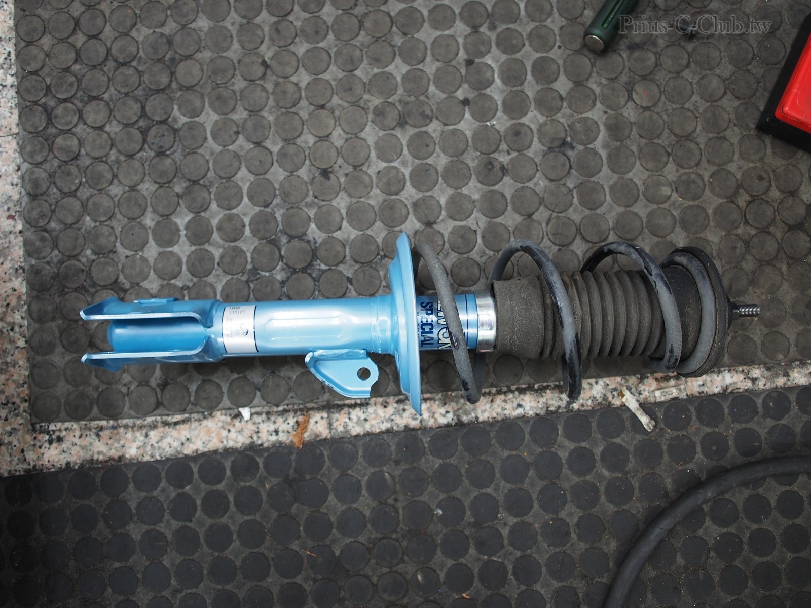

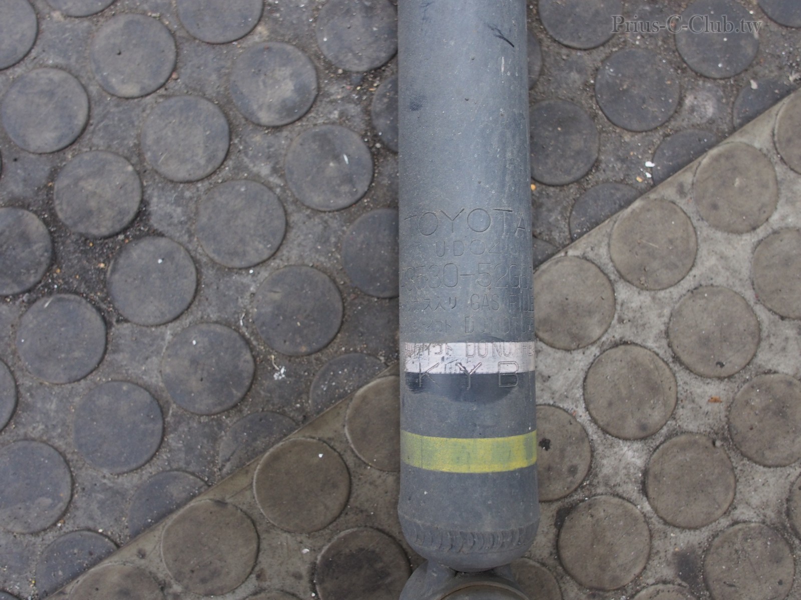

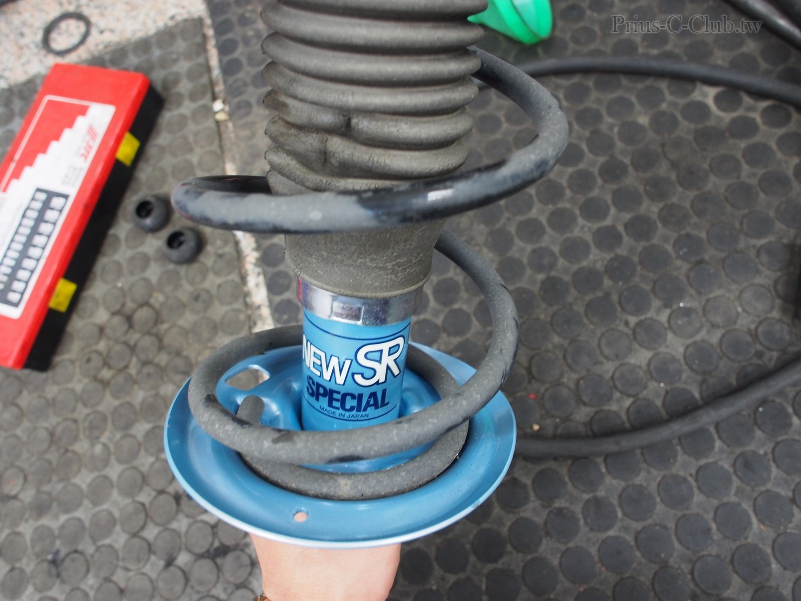

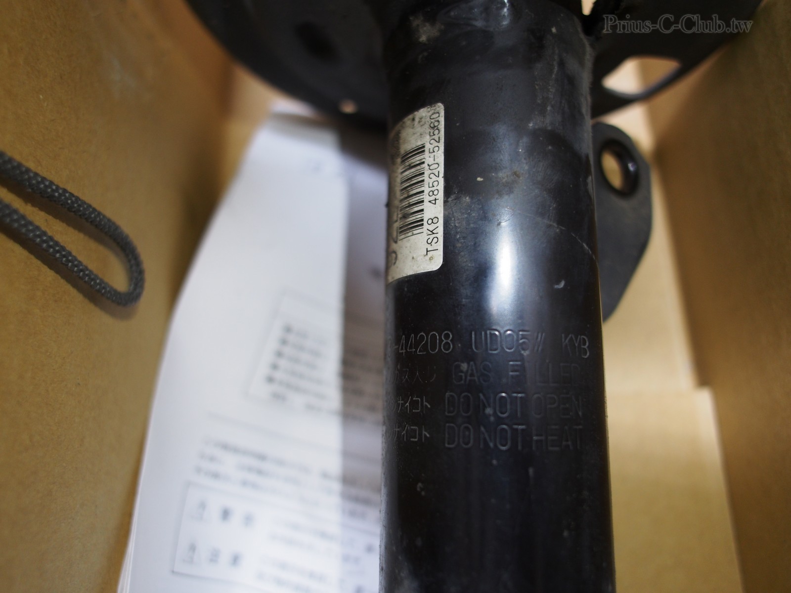

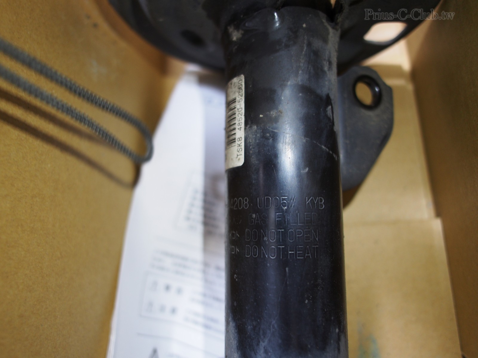

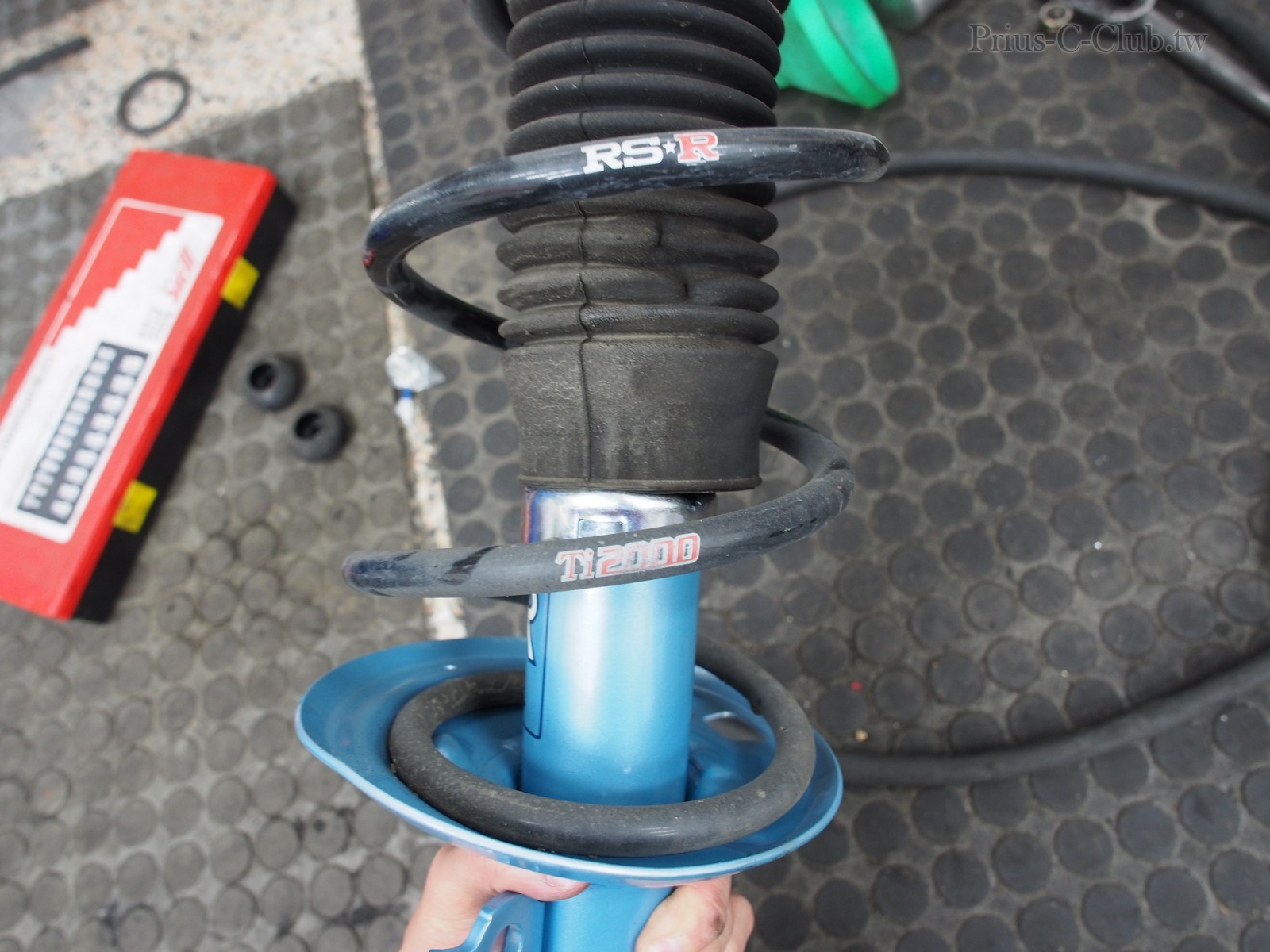

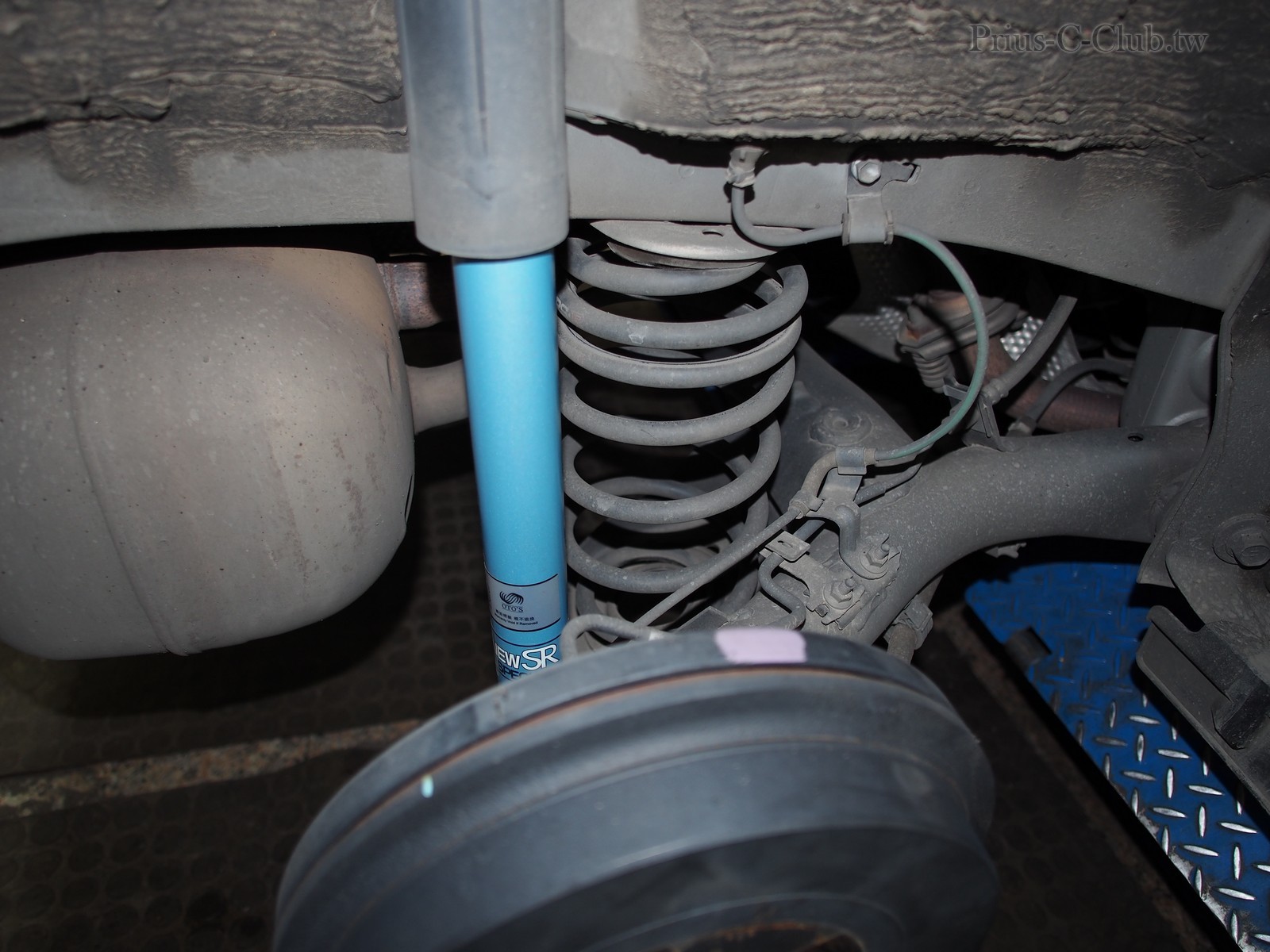

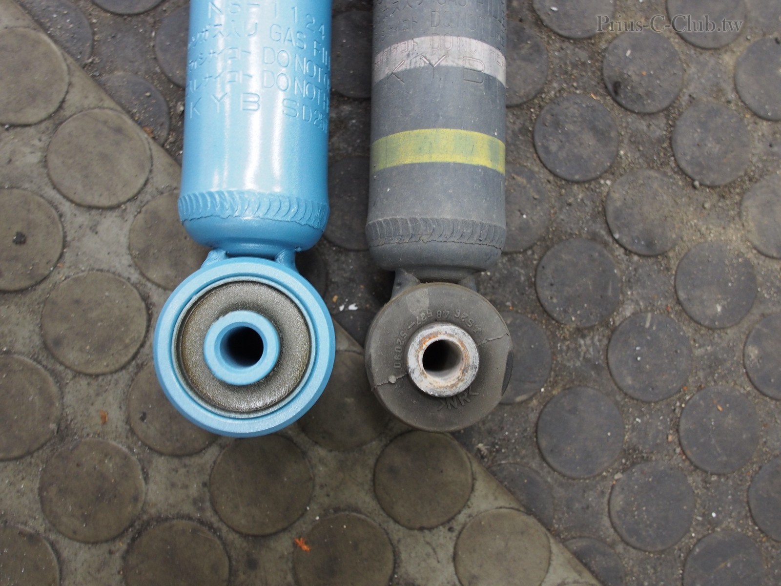

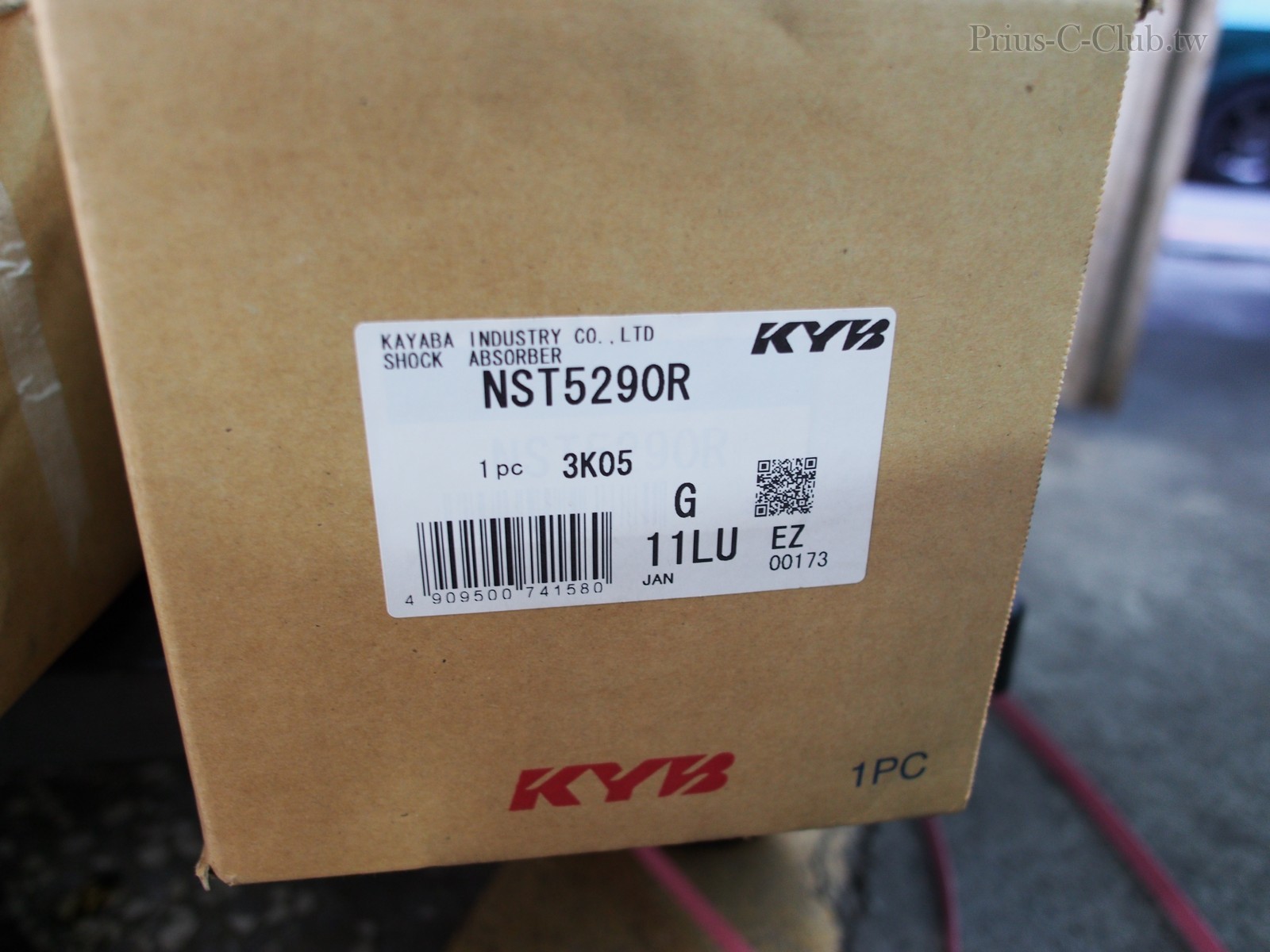

經過今天安裝藍桶確定 PC 原廠前後避震都是KYB帶工生產 上面有LOGO(可以看下面照片)
選擇理由
1.價錢合理
2.提升操控兼具一點舒適
(沒選黃桶因為超出預算 且黃桶有配KYB原廠短彈簧 現在用RSRTi2000短彈簧還沒軟化先繼續使用)
下次考慮KYB 黃桶(原配品的避震力按 100% 計算,LOWFER SPORTS 則在反彈行程為 130%,在壓縮行程為 115%)
或 TDR套組
3.因為MADE IN JAPAN  且原廠選擇KYB帶工 表示有一定品質在 (所以沒有考慮其他品牌)

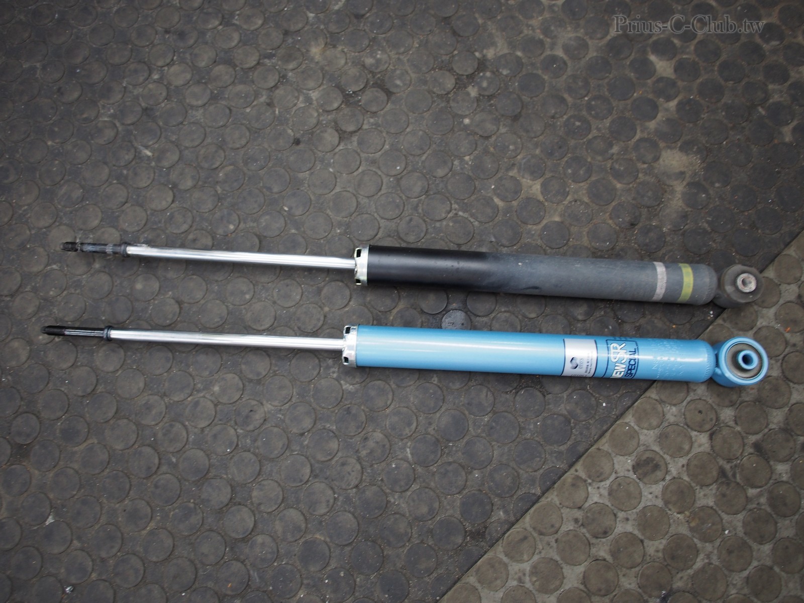

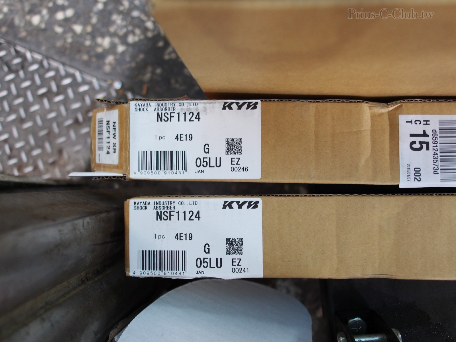

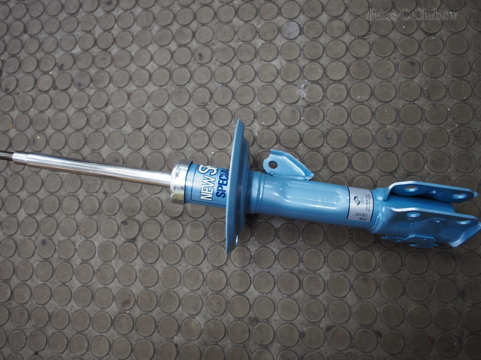

先介紹藍桶 基本簡介 台灣有總代理http://ycb.com.tw/
藍桶
NEW SR SPECIAL
想要同時擁有原廠避震器的性能,又嚮往與同伴享受輕鬆駕馭的歡樂?如果您對繁瑣的調整設定
不感興趣, 喜歡盡情享受原配避震器既有的性能,NEW SR SPECIAL 將是最適合您的選擇!
NEW SR SPECIAL 最大限度的控制以往運動賽車行駛過程中令人煩惱的顛簸感,提高穩定性,
設定車形在國內首屈一指,100%的令人滿意,高標準的將輕鬆、穩定這兩種特性相互結合,使
之並駕齊驅。
原配品的避震力按100%計算,NEW SR SPECIAL 則在反彈行程為 125%,在壓縮行程為 115%。
對應型號
TOYOTA
TO PRIUS C'12(NHP10)
NSF1124
12~
NEW SR KYB

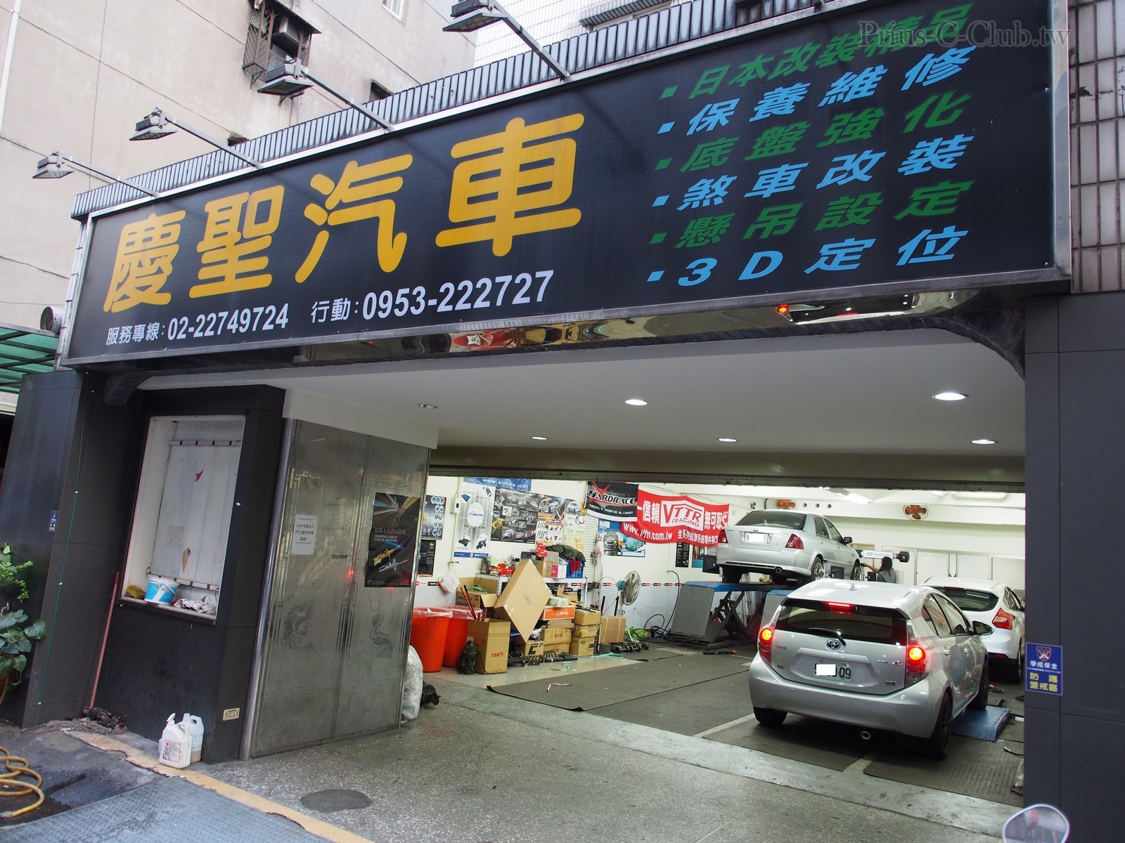

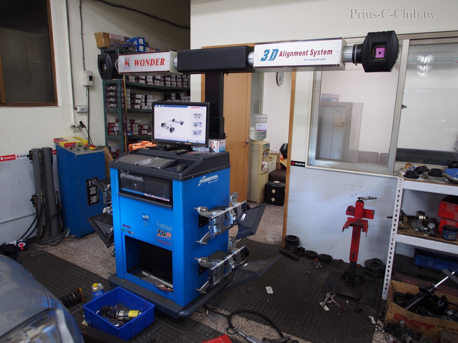

選擇這間店加是在Y拍找的
搜尋一下 其實價位差不多

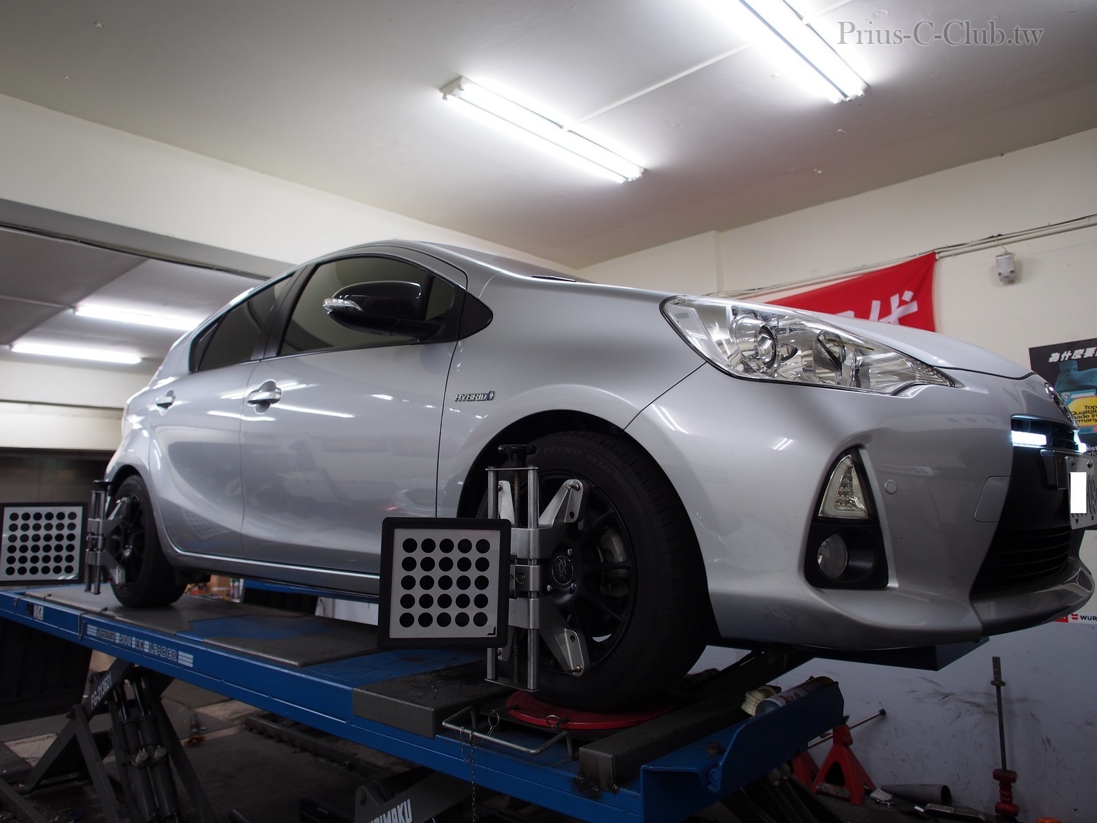

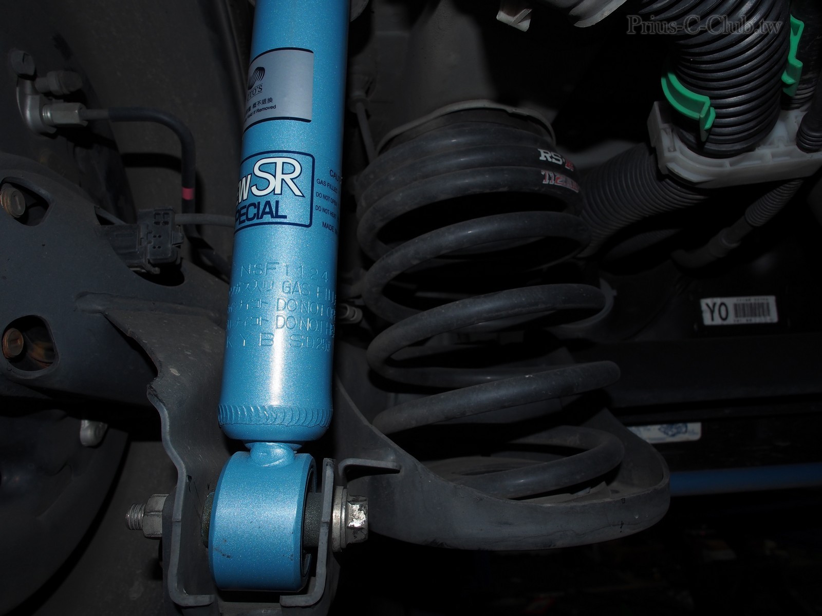

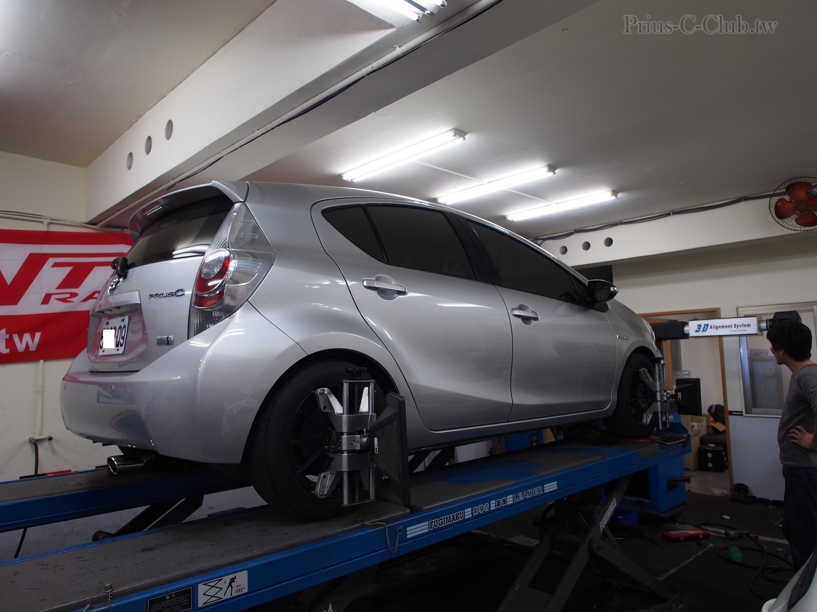

記得要看整組避震價錢+安裝費+訂位(我們PC 只能訂位前輪 後輪拖曳臂不可調整)
選擇這間還有避震可以信用卡無息分六期(畢竟四隻也破萬了)
先在Y拍訂購後 再打電話事先預約

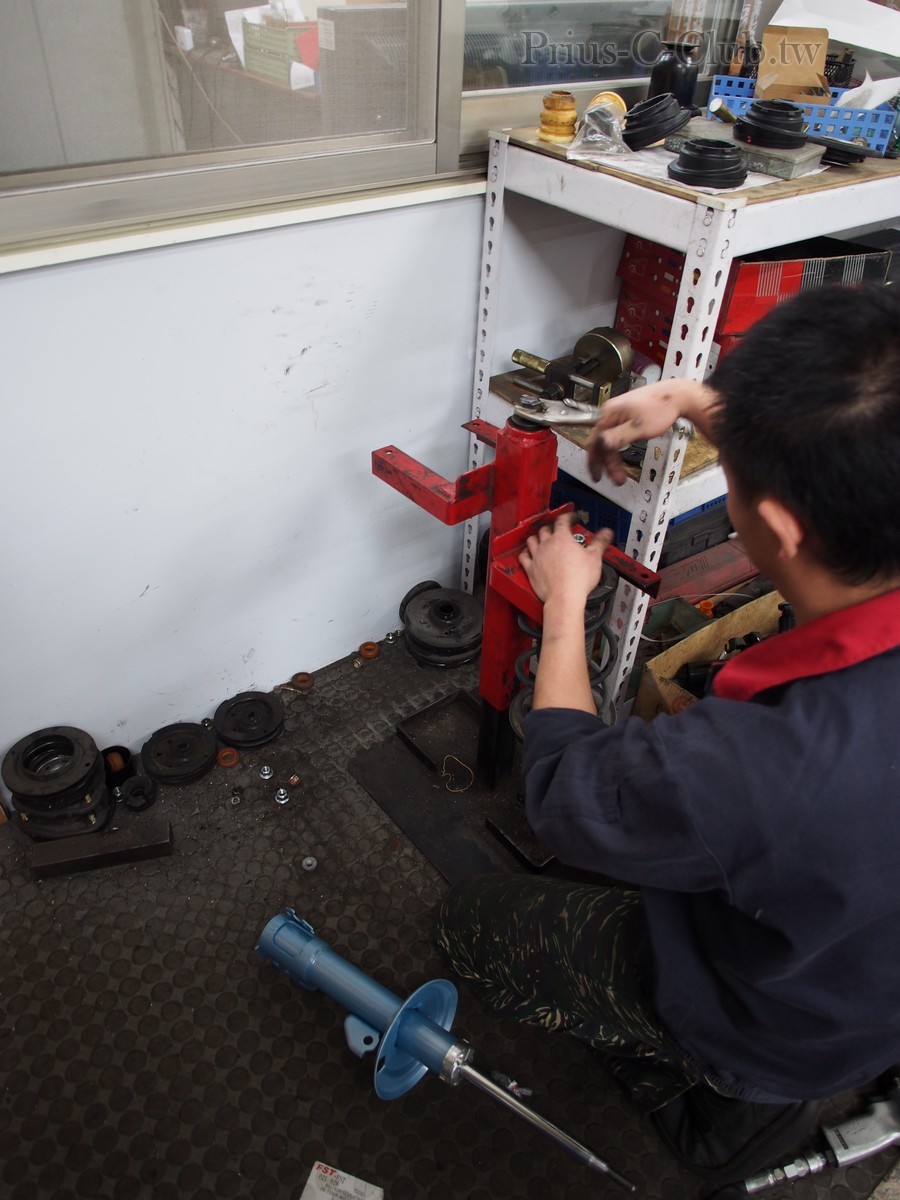

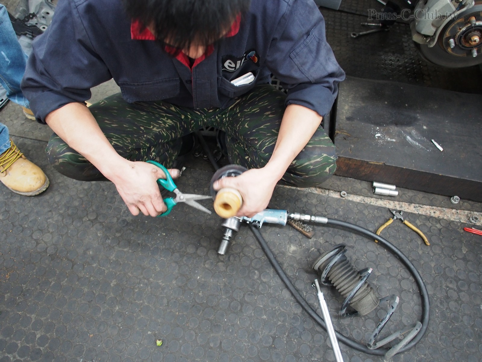

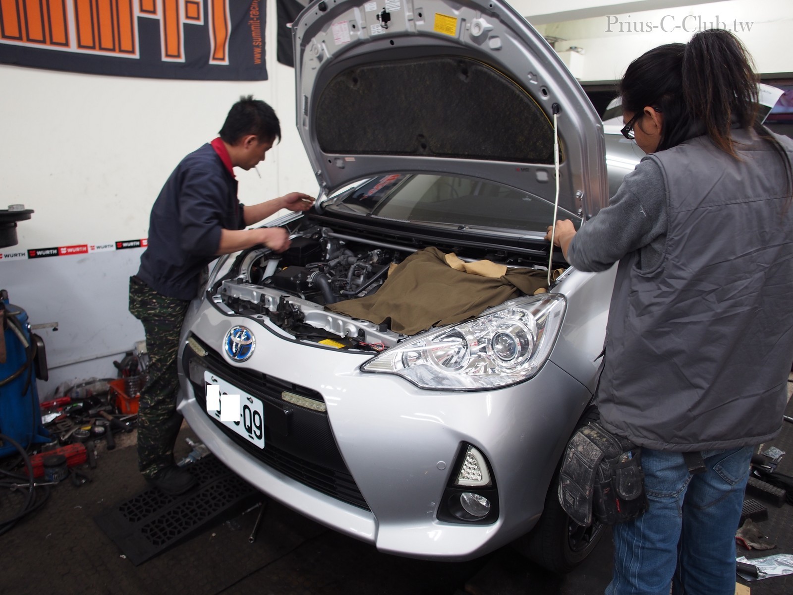

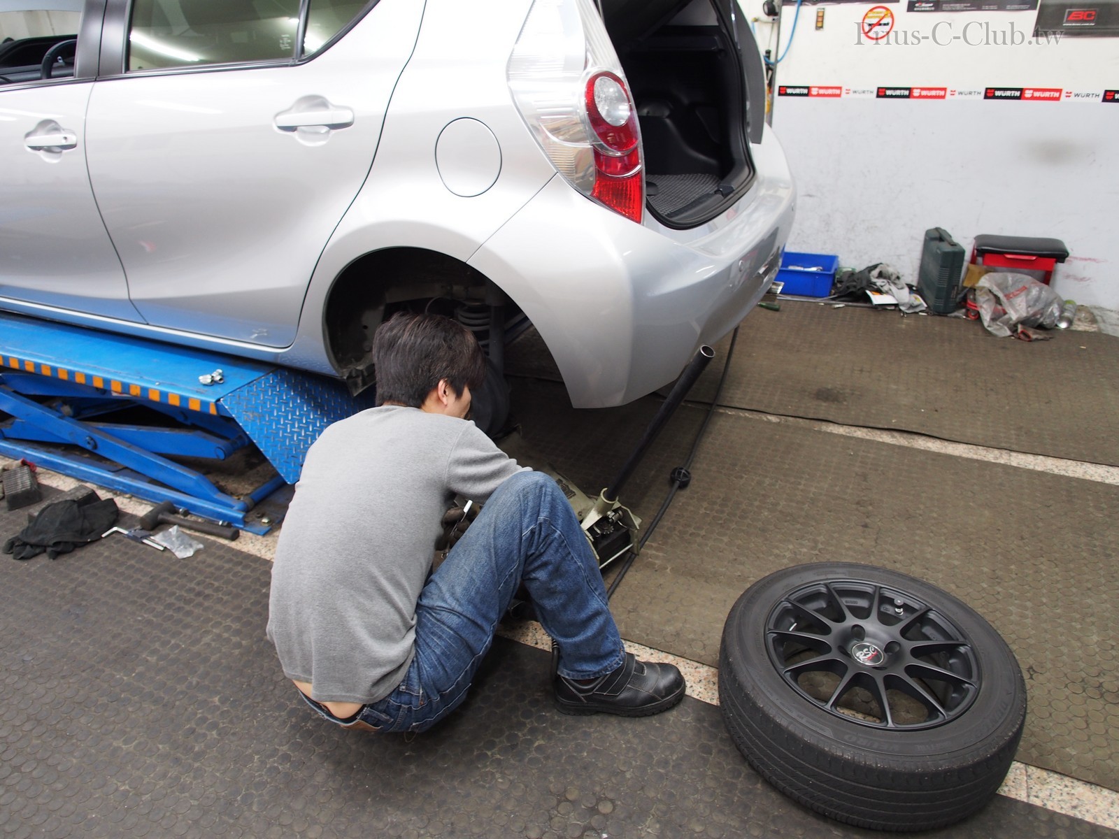

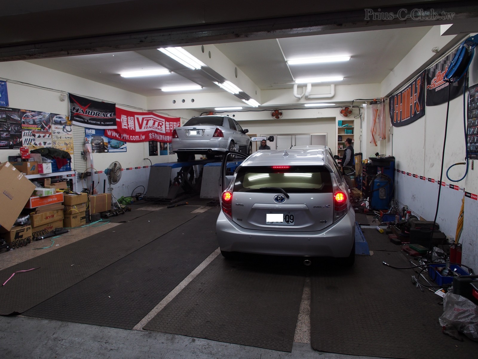

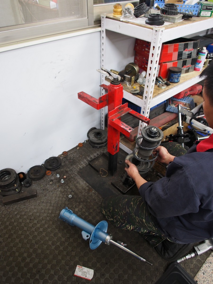

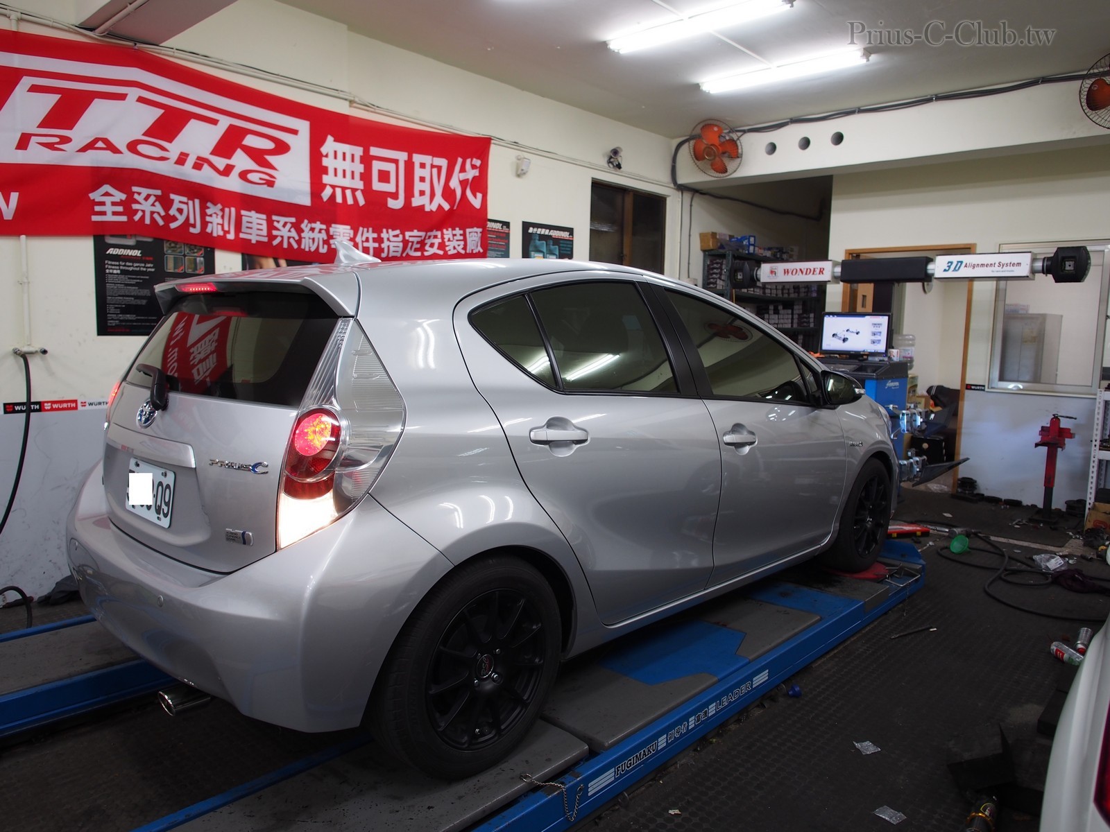

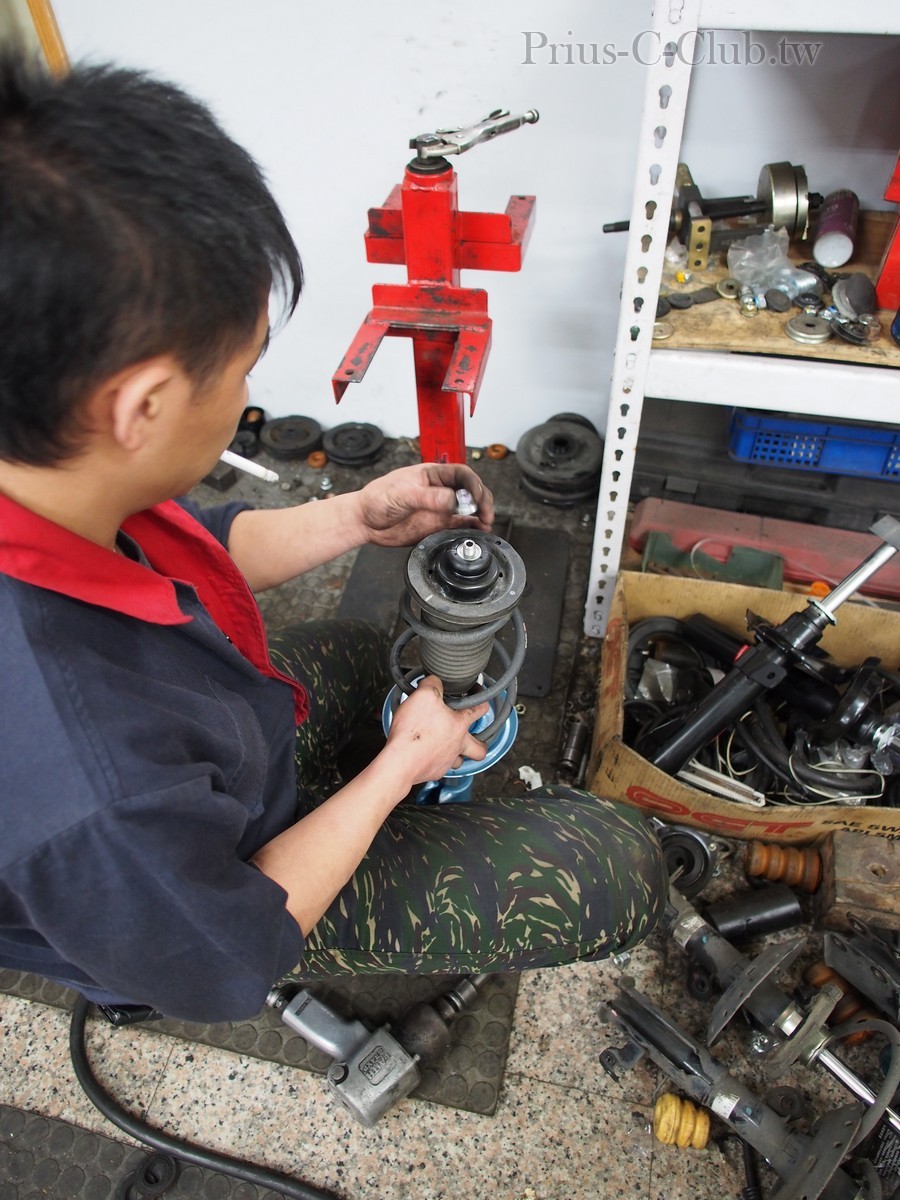

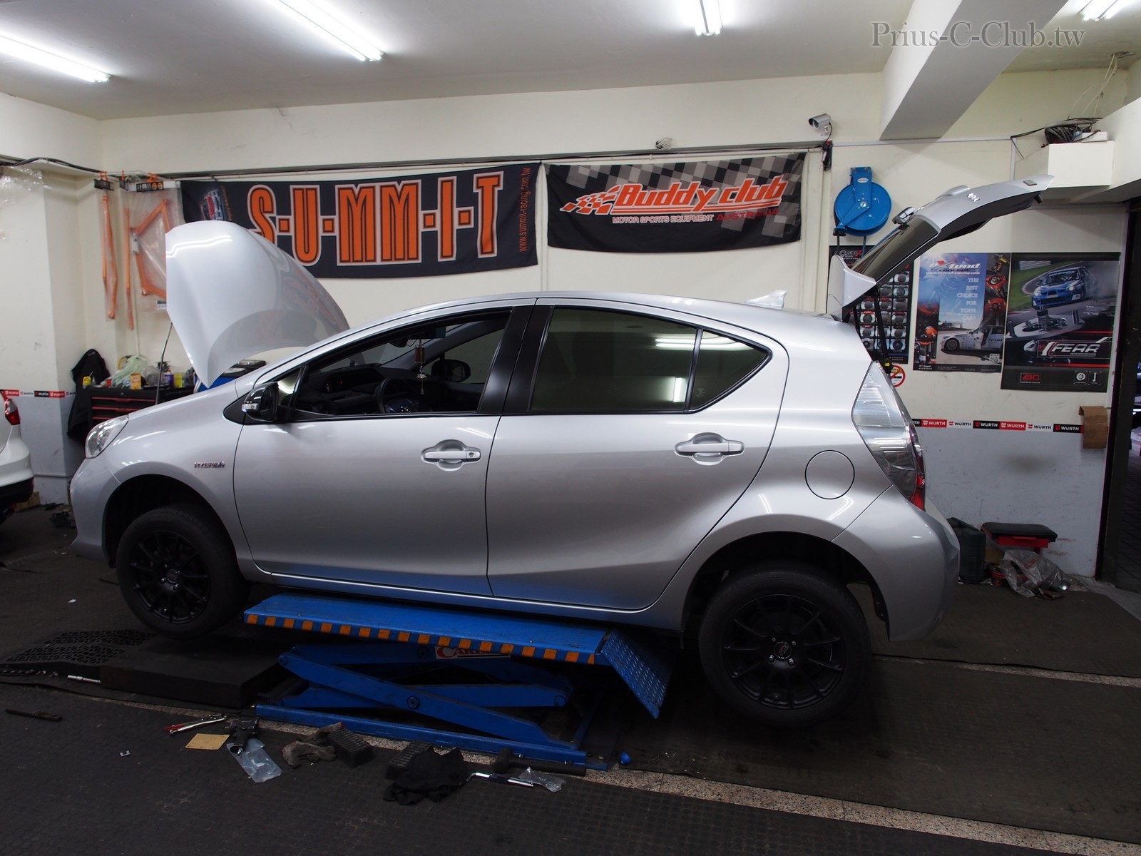

去的時候三位師傅 一起施工
施工加訂位 只花50分鐘 (真的太強大了)
我上次單換 RSR Ti2000 4跟短彈簧加訂位 總共花了快2個半小時
而且他們是第一次 拆PC 避震 (老闆也是不懂油電車 以為PC 1000cc 不能怪老闆 改裝車玩油電本來就超少)
但不會因為不懂油電 就不會拆
三位師傅 技術超純熟 (我有點嚇到) 他們有提到 我們車和Yaris真的差不多

因為去程時 使用原本設定去
回程只變避震阻尼
所以還蠻清楚差異點在哪

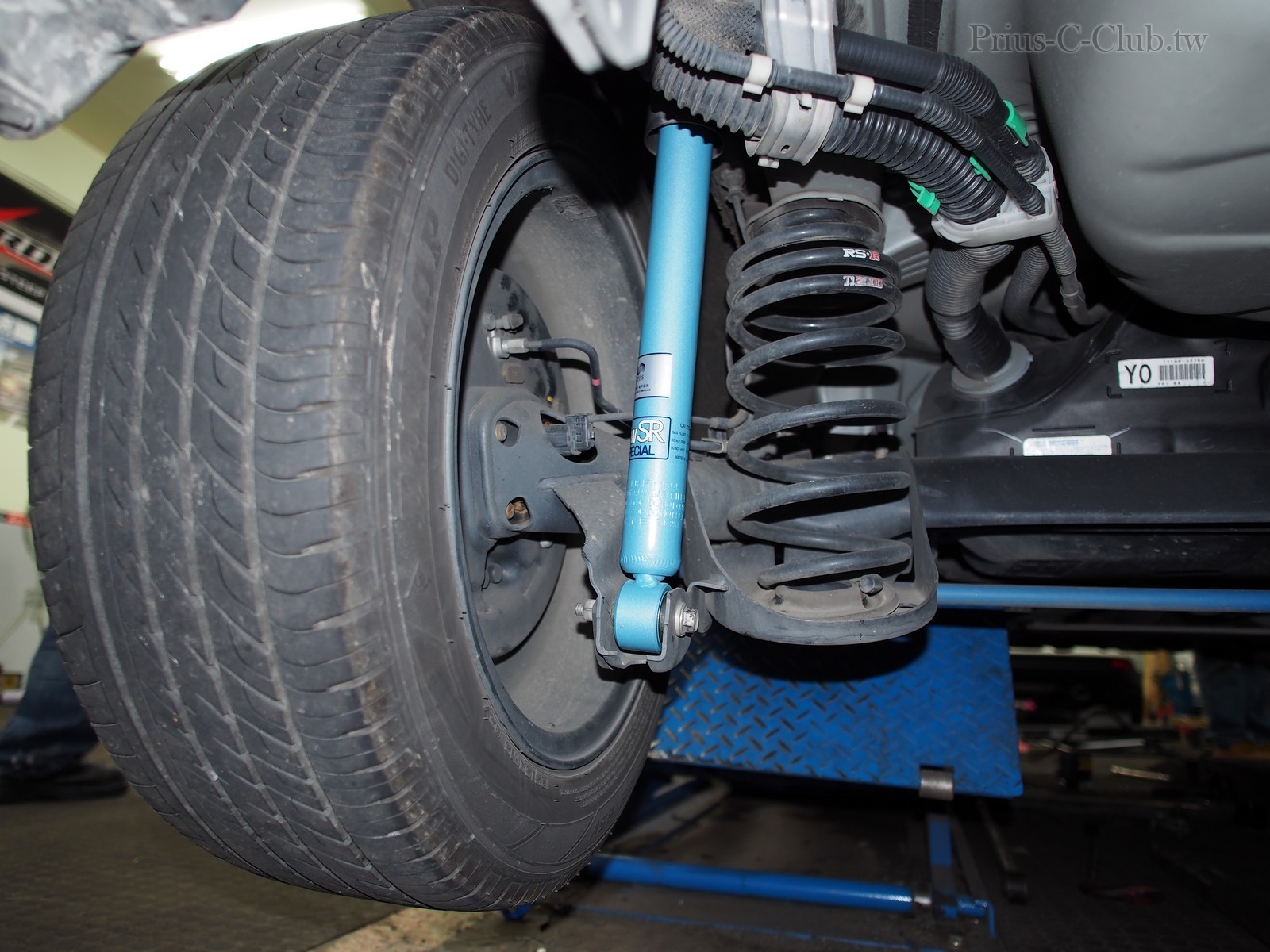

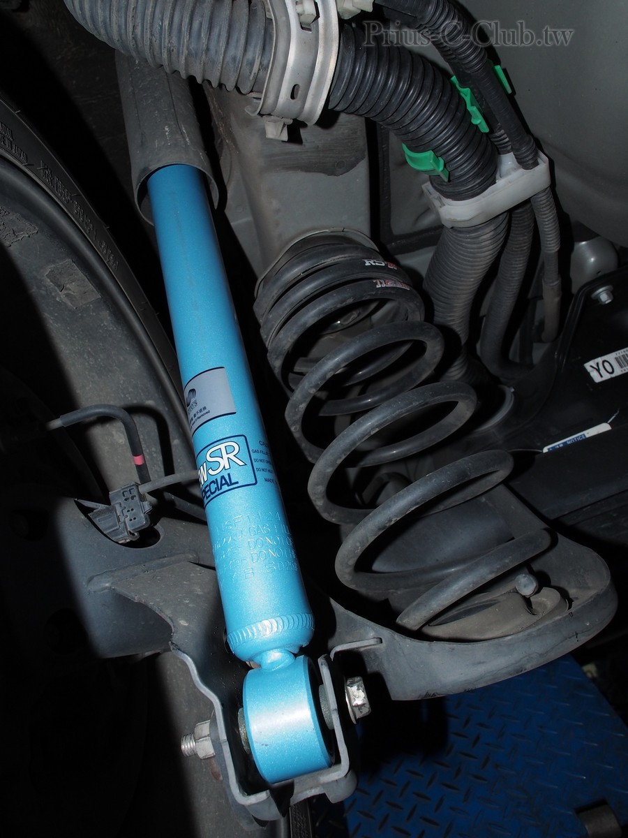

雖然沒有很明顯變化(因為藍桶阻尼比原廠強化 反彈行程為 125%,在壓縮行程為 115% )但還是感覺得出來
一般道路行駛 因為短彈簧 路感彈跳還是跟原本差不多
但差在遇到坑洞時 緩衝能力有變好一先 所以有變Q一些
不會像之前低速緩衝有點死硬
高速公路 一樣車速 印象最深的是 像清水休息站 有大迴旋車道
可以用之比之前的速度在快一些 側傾幅度沒有變 但四個輪子 好像更貼在地面
還有高速時 遇到路面不平 或是 伸縮縫 那種 車身二次碎震 一下就被抑制下來(這點真的有感)
以上是簡單的體驗 但主要還是短彈簧 造成緩衝行程變短
路感增加 但會犧牲舒適度 這是不變的 換完KYB籃桶 變得比較Q一些 (這點請常有載人的要三思是否改避震)
其實我認為 原廠彈簧 加 KYB 藍桶 可能會是最好選擇(因為沒有實際試駕過 沒辦法非常確定)
但這樣搭配缺時能提升操控 變得更Q 舒適度又不會打折 且價位不會很貴
可以提供大大們參考選擇

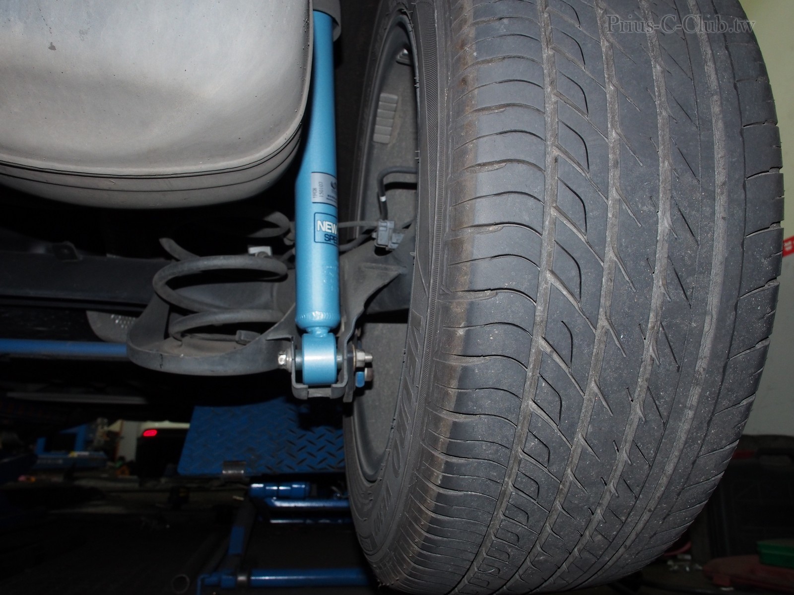

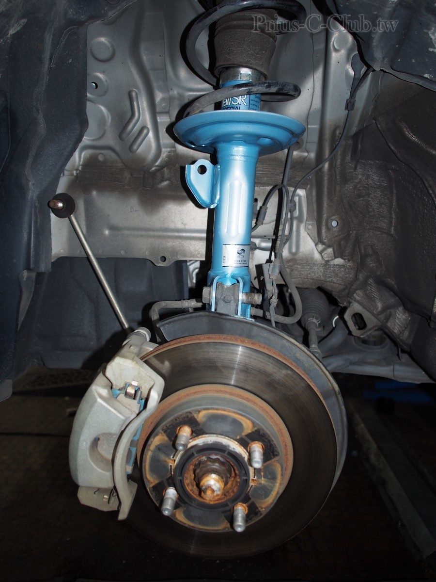

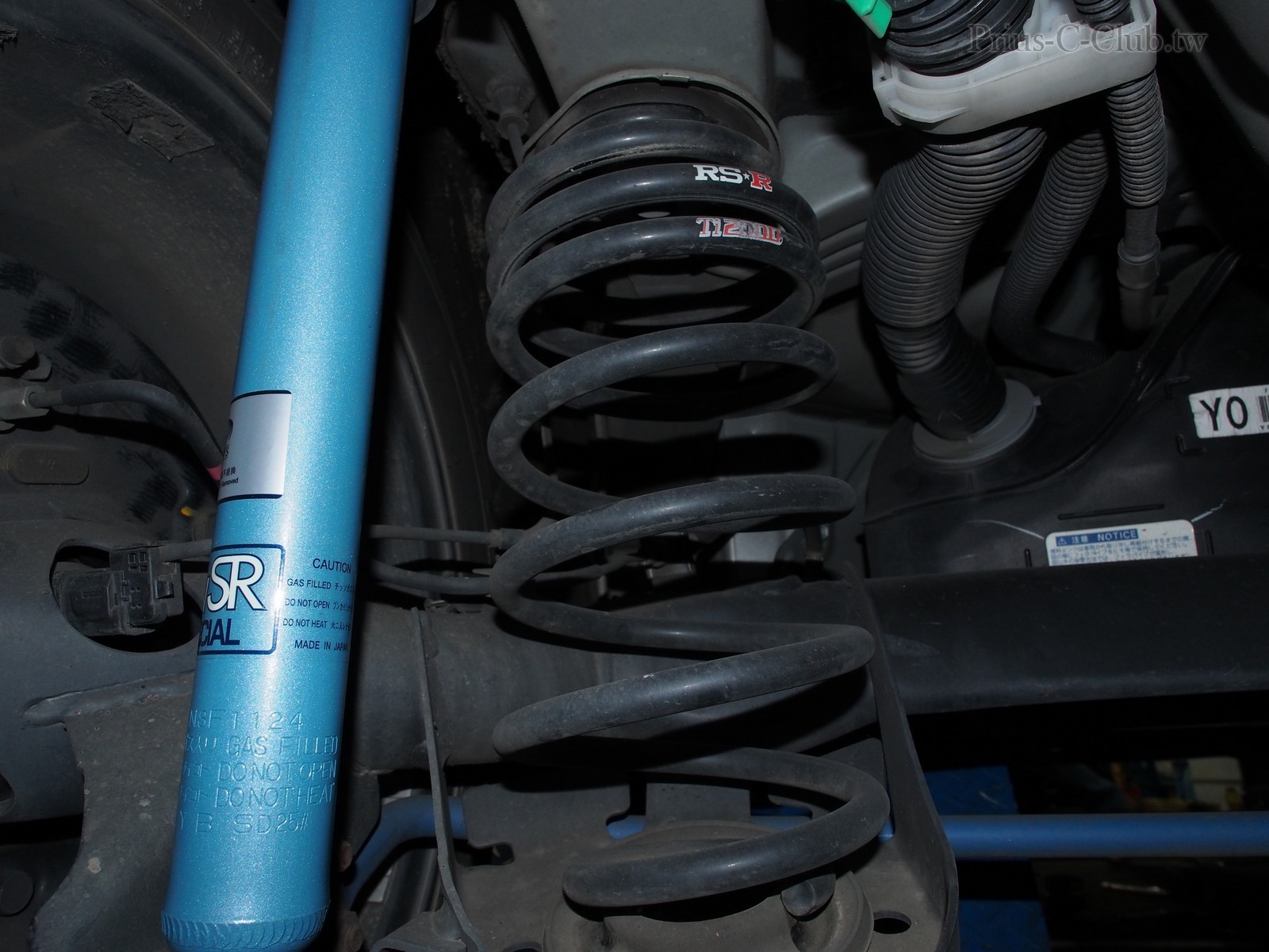

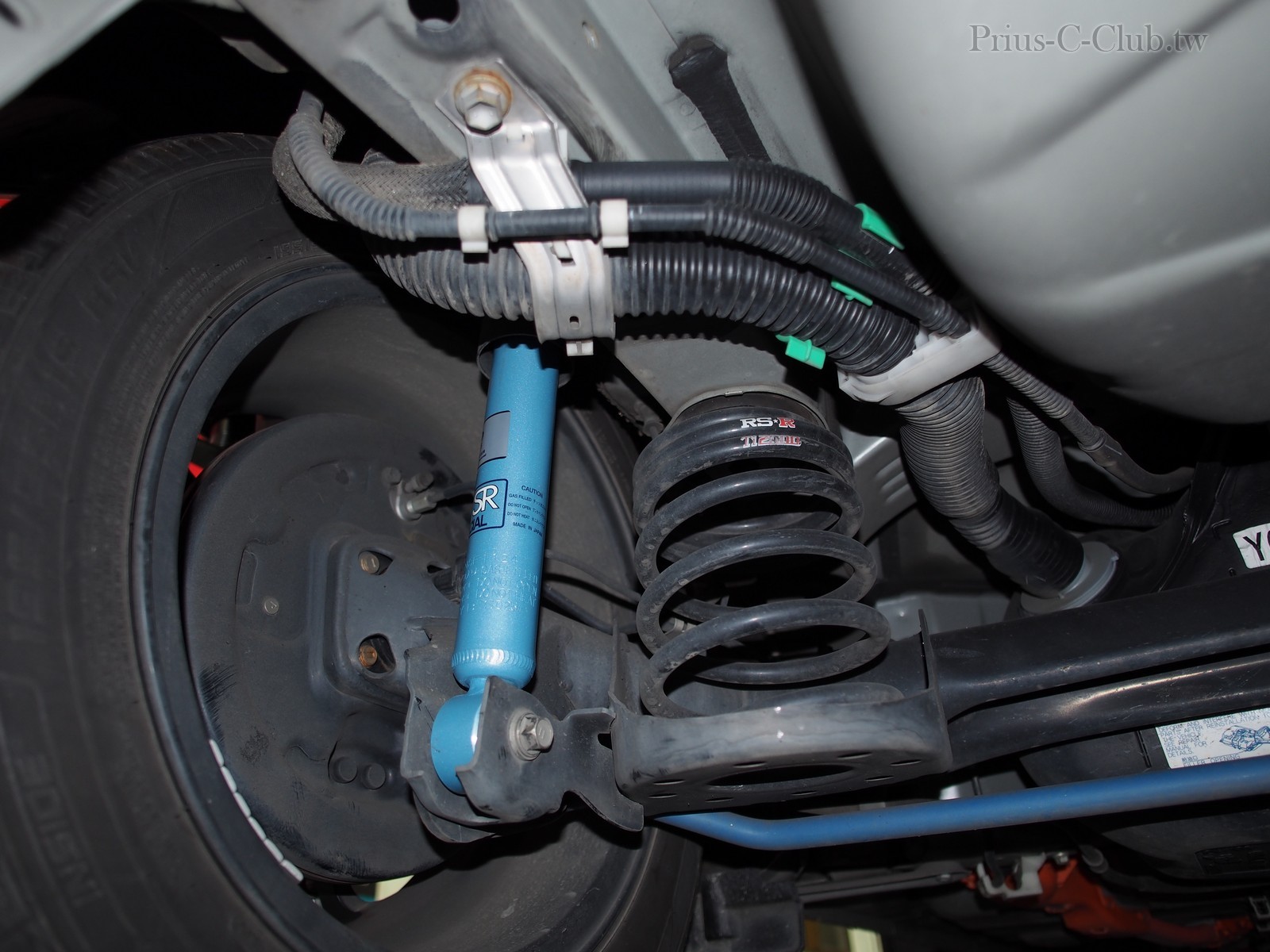

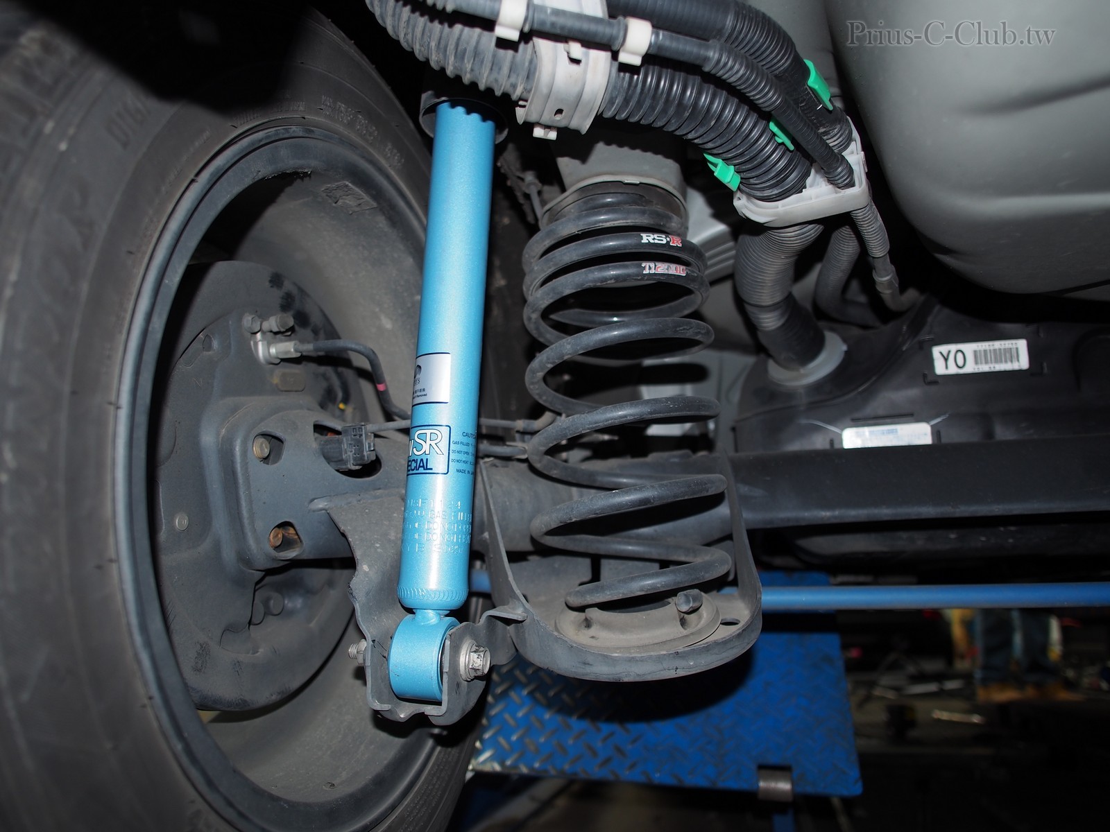

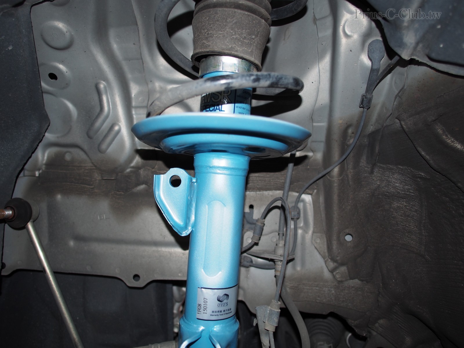

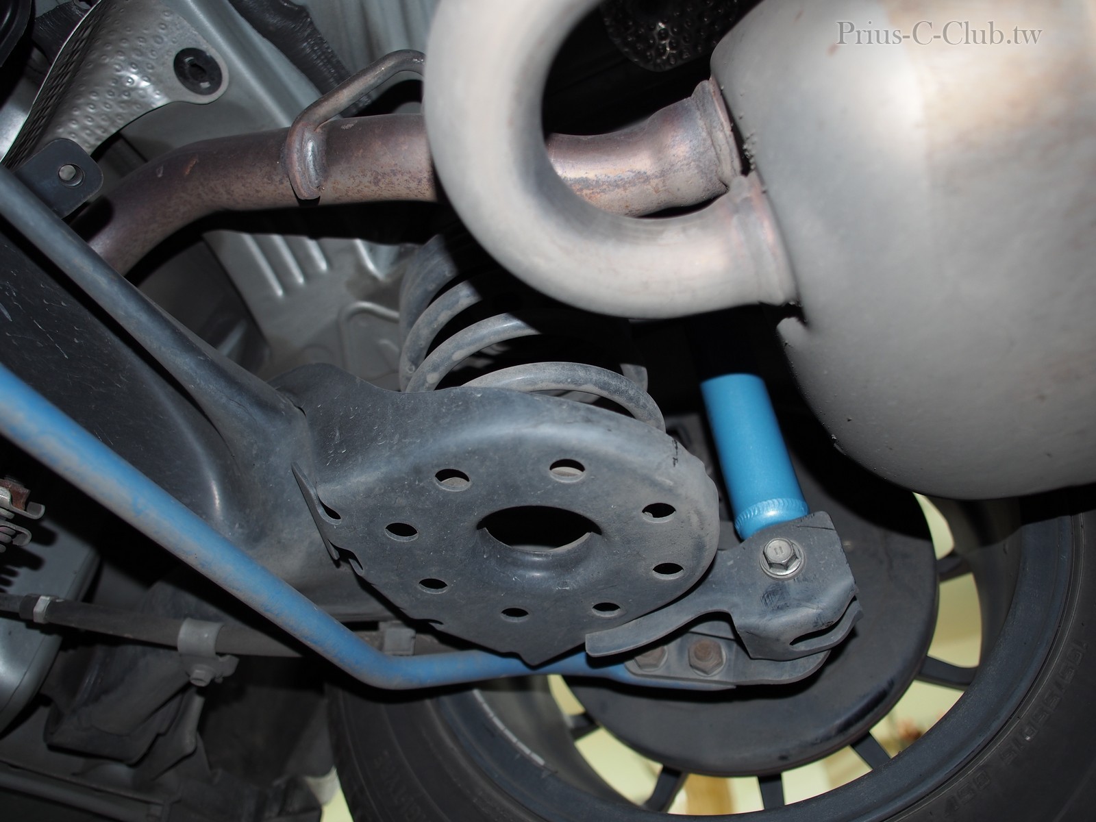

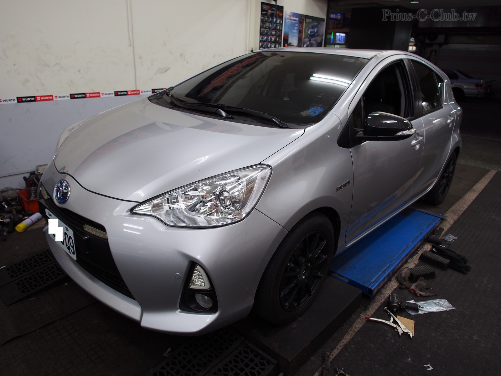

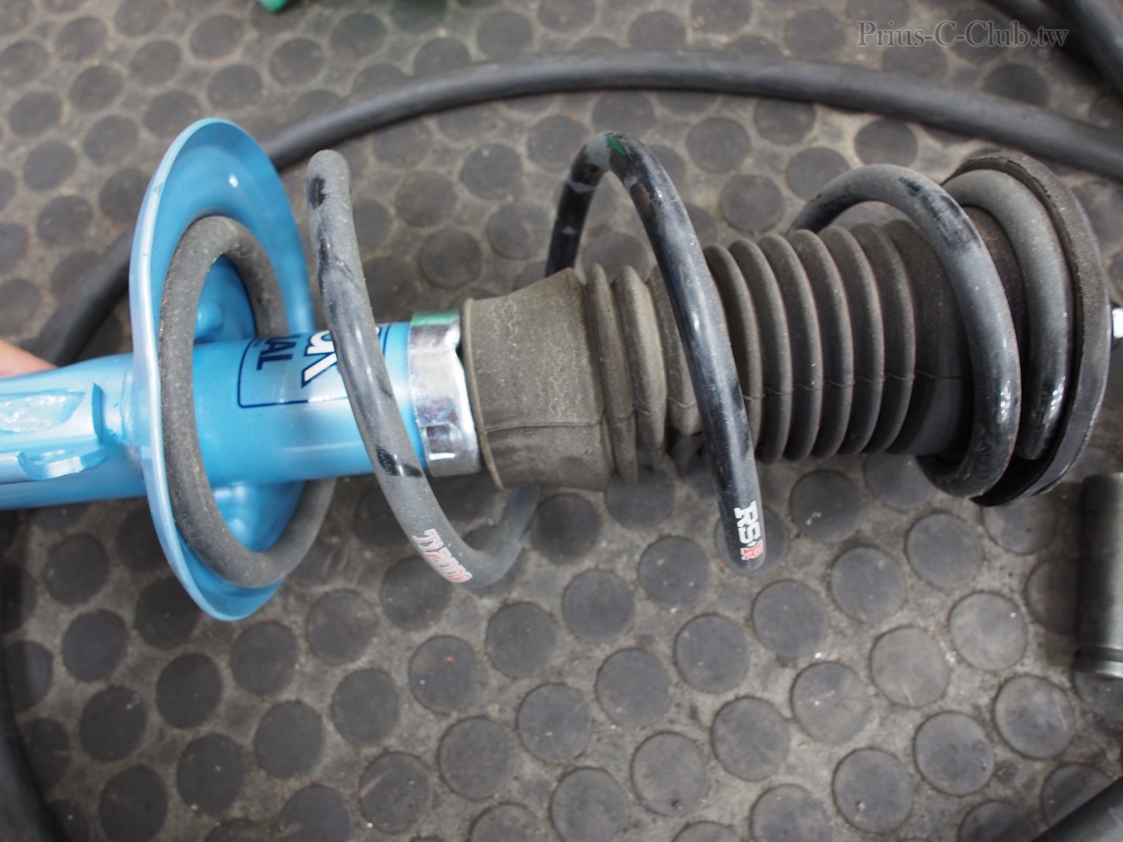

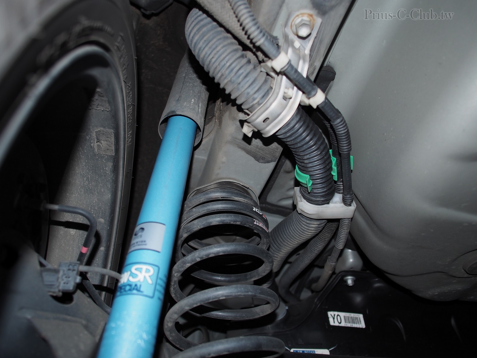

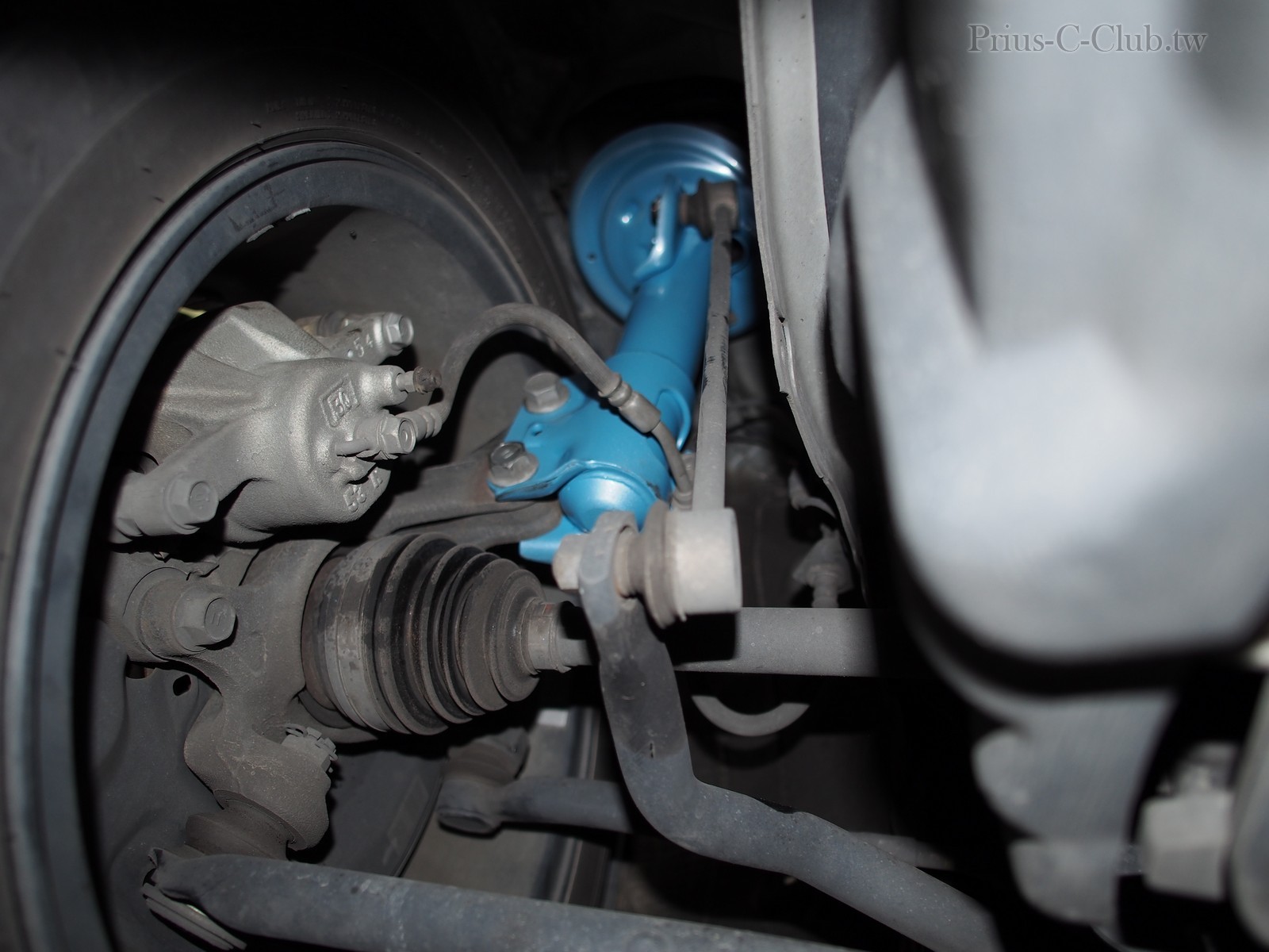

以下是安裝照片
以上感謝收看!
